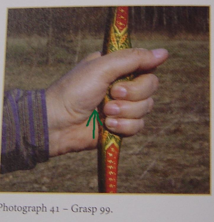

Sateless hat geschrieben:2 Veränderungen:
Bogengriff zur 99/109 verändert
nur als Ergänzung: auch bei Griff 99, gibt es einen kleinen Druckpunkt in der Daumenwurzel und eine Lücke dort wo mein Pfeil ist, jedenfalls verstehe ich ihn so
Bildquelle: http://www.thumbringarchery.org/

Das Bild und der Bogen sind zwar schön, aber der eigentliche Witz dieses Griffes wird meiner Meinung nach total ignoriert.

Sateless hat geschrieben:Das Bild und der Bogen sind zwar schön, aber der eigentliche Witz dieses Griffes wird meiner Meinung nach total ignoriert.
wärst Du so lieb und würdest dem gemeinen Volk das näher erläutern :-*

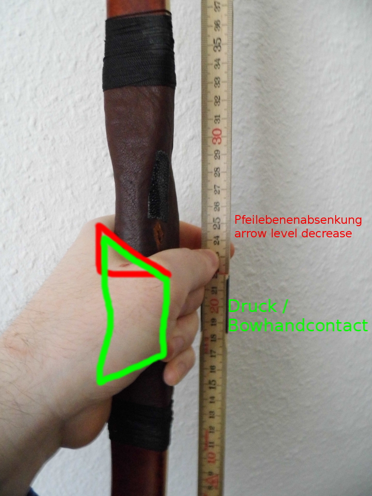

Ich dachte mir fast, dass dies unklar ist, daher gibts das, was benzi und agga am liebsten haben: bildäääär!!!!!!!111111111111
Erstmal ein Blick aus der Perspektive, die hoffentlich genug zeigt:
(ja, ich brauch weichere Pfeile und ein saubereres Lösen! ;) )
Dann mal mit Kisten für die verdeutlichung dessen, was ich da so wichtig finde:
Das Extrem-Gegenbeispiel dazu ist der Fita-Recurve. Da liegt der Pfeil viele Zentimert über dem Druckpunkt. Um das auszugleichen braucht man viel Bogenlänge, ein asymetrisches Griffstück (nach oben länger, als nach unten), und/oder unterschiedliche Wurfarme, die aber eine fast gleiche Beschleunigungsleistung bringen sollen (oberer WA länger, oder sowas).
Je kürzer der Bogen wird, desto größer müssen die Unterschiede werden, und je näher sie beisammen liegen, desto eher kann man 2 perfekte, und damit identische Wurfarme benutzen, die zusammen natürlich schneller sind, als zwei aufeinander abgestimmte kompromissbehaftete.
(Hatte ich schon erwähnt, dass das Schießen so einfach mehr Spaß mitm TRH macht? :D )

Sateless hat geschrieben:Das Extrem-Gegenbeispiel dazu ist der Fita-Recurve. Da liegt der Pfeil viele Zentimert über dem Druckpunkt. Um das auszugleichen braucht man viel Bogenlänge, ein asymetrisches Griffstück (nach oben länger, als nach unten), und/oder unterschiedliche Wurfarme, die aber eine fast gleiche Beschleunigungsleistung bringen sollen (oberer WA länger, oder sowas).
So ein Unsinn !!!!!
Wie hoch der Pfeil über dem Druckpunkt fliegt, hängt vom Druckpunkt ab. Und den kannst Du beim Fitarecurve - wie bei jedem anderen, klassischen Bogen auch - auch unterschiedlich wählen, nämlich, hoch, mittel oder tief. Dieses hängt bei gleichbleibendem Griffstück von der Position des Handgelenkes selber ab oder, bei gleichbleibender Handhalgelengskhaltung, von der Form des Griffstückes, welches Du bei diesen Fitarecurves variieren kannst.
Weiterhin: Asymetrische Wurfarme kommen nur bei einem tiefen Druckpunkt in Betracht, da sich in diesem Falle der Tiller des unteren Wurfarmes verkürzt.
Erhellend dazu: Weineck/Haidn/Tschalova "Bogenschießen".
Darüberhinaus: Auch klassische Daumenschützen arbeiten mit unterschiedlicher Druckpunktlage. Kreaner schießen meist mit tifem, Kyodokas und klassische chinesische Schützen mit (zum Teil sehr hohen) Druckpunkt. Und diese Leute treffen somit, insbesondere die Koreaner, obgleich dann bei deren tiefen Druckpunkt der Pfeil, wie Du meinst, "viele Zentimeter über dem Druckpunkt fliegt".
Du brauchst also nicht am Griffstück herumzuschnitzen oder Deine Wurfarme abzusägen! Wie wäre es einfach mal mit einem Üben bzgl. der Auswirkungen eines veränderten Druckpunktes durch Ändern der Handgelenksstellung....?
Aber egal.... säbelt weiter am Maretial herum , um besser zu werden. Wenn dann der ganze Bogen so genügend zurechtgesägt wurde, dass nichts mehr übrig ist, werft den Pfeil einfach ohne Bogen gen Ziel (aber bitte über den Daumen, damit es passt und die ganze Sache auch noch geeignet ist, sich sonstwie einen ....) - und wenn er dann dort wieder nicht richtig ankommt, fangt an, am Pfeil rumzuschnitzen... !

Egal was du mit der Bogenhand machst, die Pfeilauflage ist über der Griffschale. Und auch die Pfeilauflage ist immer über dem Shelf, das über der Griffschale ist. Erhellend dazu: Ein einziger Blick auf so einen Bogen.

Die Höhe der Pfeilauflage über dem Shelf, hat auf den Druckpunkt und dessen Auswirkungen, auf die Du abzuheben versuchst, keinen Einfluss.
Also versuch nicht abzulenken.
Und nochmals zur Illsutration:
Auch klassische Daumenschützen arbeiten mit unterschiedlicher Druckpunktlage. Koreaner schießen meist mit tiefem, Kyodokas und klassische chinesische Schützen mit (zum Teil sehr hohen) Druckpunkt. Und diese Leute treffen damit, insbesondere die Koreaner, obgleich dann bei deren tiefen Druckpunkt der Pfeil, wie Du meinst, "viele Zentimeter über dem Druckpunkt fliegt". Bei den Koreanern ist die Distanz der Druckpunktlage zum Shelf und somit der dortigen "Pfeilauflage" zum Teil größer, als die bei einem Fitaschützen mit hohem Druckpunkt zur Pfeilauflage !!!!!
Und sie alle brauchen nicht am Bogen herumzuschnitzen.
