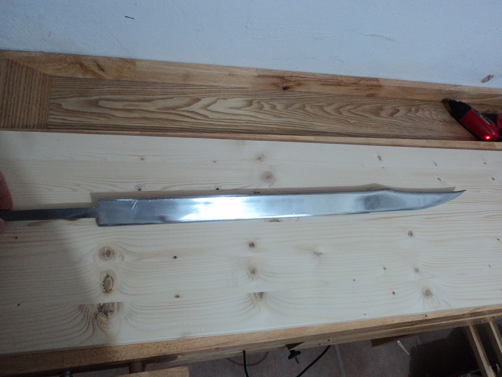

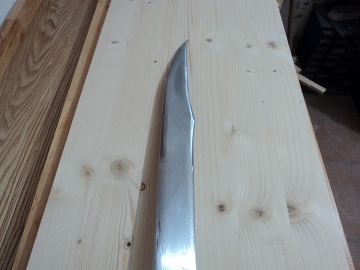

So Mannen,
jetzt gehts and den Feinschliff.
Von 961gr habe ich jetzt 61gr abgeschliffen, die Kanten sind auf 1,5-2mm rundgefeilt. 2Tage schweisstreibendes Feilen. Hab jetzt Schwielen und Blasen am linken Daumen. ( Ja ok ich hätte das auch mit der Flex machen können, aber das ist dann nicht mit Schweiss gebaut)
So leicht kann mann das jetzt sehen was es wird. Meine Kollegen haben dem langen Messer schon einen Namen gegeben. Familienbrotaufstrichmesser! Typisch Messerjocke halt. Will heissen der ganze Familie mit einen Aufstrich die Butter aufs Brot schmieren. Äh ich schweife ab......
Also die Kanten sollen bei 1,5-2mm bleiben. Die Spitze soll auch so bleiben wie sie jetzt ist,da das sowieso nur als reines Demonstrationsschwert benutzt wird. Nix Schaukampf, da hab ich meine Einhänder für.
Als Spitzenschutz will ein Kollege ein "Überzieher" mit strammen Sitz aus Schuhleder fertigen, wenn das Falchion aus der Lederscheide draussen ist. Fürs Handgelenk kommt dann bei Demonstrationen noch ein starker Lederriemen als "Abflugschutz" drann, um versehentliches ablfiegen zu verhindern.
Nu gehts weiter mit der Schlichtfeile und dem anschliessenden Feinschliff, um die Riefen rauszukriegen, dann hab ich da noch Schleifleinen vom Kollegen. Ja den Rest mit härten macht dann der Schmied von Schmiedeglut bevor ich das ganze dann hochglanz polieren kann.

Re: Falchion
Sehr schön, es nimmt Form an. Fehlen ja nur noch Kleinigkeiten und die Griffschalen.
Hast du schon Pläne bezüglich Scheide?

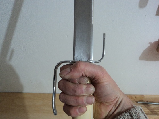

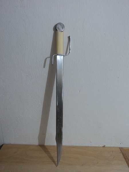

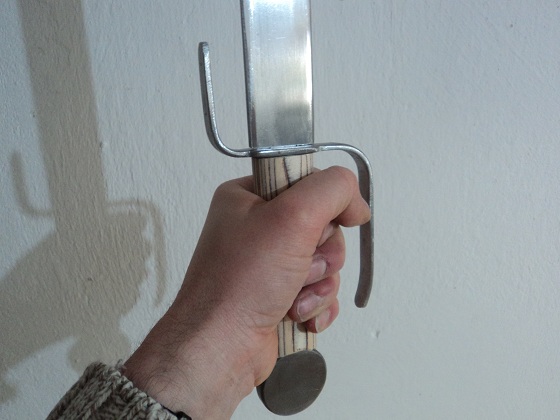

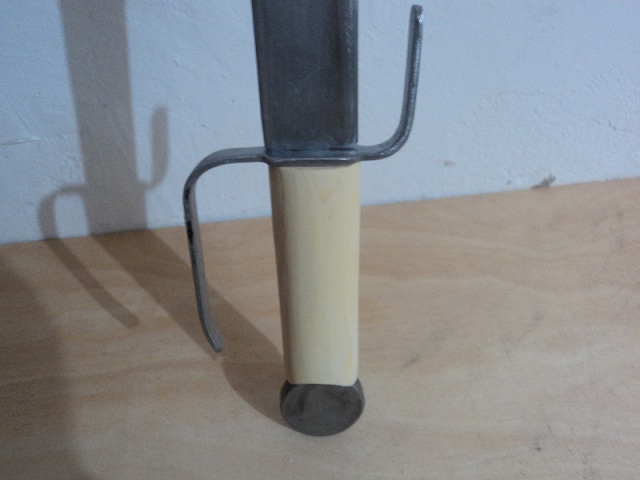

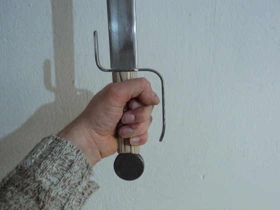

Hi Jungens,
mal ein weiteres Update vom Falchion.
Handgriffe habe ich nun zwei, einer in Eibe ohne weiteres Finish und dann die historische mit Holzschale, Leinen oder Schnurwicklung sowie anschliessender Lederumwicklung.
Mal sehen was ich mach, vielleicht gibts dann ein zweites......?
Das letzte Finish folgt nun mit dem einfräsen der Rinne und polieren dann gehst zum härten.
- Dateianhänge
Re: Falchion
Sieht doch schon mal gut aus, nur das Eibestück finde ich momentan doch noch etwas klobig. Steht ja ein gutes Stück über den Schwertfang heraus und auch unten 'verschwindet' der Schwertknauf irgendwie in der Griffschale. Würde da noch etwas Material abnehmen, falls du das Stück für den Griff nimmst.

Guten Morgen...
Schöne Arbeit!
Willst du keinen tieferen Anschliff machen?? Ich weiß, das kann eine Sauarbeit werden, aber die Klinge so rechteckig zu lassen, mit "stumpfen" Winkeln hemmt deutlich die Schnitthaltigheit. Außerdem ist da wieder einiges an Gewicht versteckt.
Hab jetzt keine historische Vorlage im Kopf, aber ich denke die werden auch einen schnittigen Anschliff haben.
Bei Myarmoury hat jemand den groben Anschliff für ein Langschwert mit Fächerscheibe gemacht, und das gar nicht mal schlecht.
Gruß Martin
Schöne Arbeit!

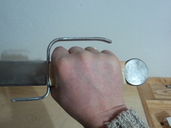

Hi,
ja der Griff muss noch ergonomischer geformt werden. Er wird in der Mitte noch etwas schmaler geschliffen.
Auch ist gestern abend beim MA-Treffen darüber gefachsimpelt worden, dass das Falchion noch zu "kopflastig" ist.Schwerpunkt ist jetzt bei 16cm vor dem Griff, was wohl zu viel ist. Mit dem Einschneiden der Rinne wird es noch weiter an Gewicht verlieren. Ja und stumpf, stumpf ist´s ja auch noch. (Unser Waffenmeister hat mich trotzdem noch mal daran erinnert, dass es eine Hieb.- und Stichwaffe ist, welche nach dem Waff.Gesetz als Waffe gesehen wird. Da unser Verein aber als annerkannter Verein die Heimatkunde und authentische Brauchtumspflege betreibt, kann es auch scharf geschliffen werden. Klare Ansage aber unter den bekannten Sicherheitsvorschriften für Transport und Umgang mit dem Schwert.)
Auch soll der Schwertknauf etwas größer werden, soll heissen mehr Gewicht hinten und dadurch ausgewogender im Handling. Designtechnisch solls mehr in Richtung Kugelform gehen. Mal sehen wo ich eine Metallkugel herbekomme.
@Rizzar, was meinste mit : tieferen Anschliff machen?
Gruss Jürgen
Gruss Jürgen
Re: Falchion
Uff, 16 cm ist wirklich arg heftig. Da musst du auf jeden Fall noch ran, selbst wenn du es nicht zum kämpfen nutzt.
Das liegt ja wie'n Knüppel in der Hand sonst.
Re: Falchion
Moin,
Wie gesagt hab gerade nur mal eben Tante google nach Vorlagen durchsehen. Und meine Kompetenz Richtung Schwertkampf ist nicht das ausgeprägteste. Also sieh das Bitte als Vorschlag und gleichzeitige Frage.
Hier mal was gemaltes: (Schneidfasen sind nur stilisiert)
Die Linke Variante scheint ~deinem Jetzigen Stand zu entsprechen.
DIe anderen die Ich gezeichnet habe sind je nach Klingengeometrie wahrscheinlich mehr oder weniger für den Klinge gegen Klinge Einsatz geeignet (wenn man ehrlich ist war das aber eh kein Schwert ohne danach dicke Scharten zu haben).
Ein höherer Anschliff (niedriger Keilwinkel) würde es eben schnitthaltiger machen. Wenn du bei dem stumpfen Winkel bleibst wird man halt irgendwo zwischen schneiden und aufkeilen/reißen bleiben, die Fase wird nicht zum Schneiden kömmen weil die Flanken das "Schnittgut" mit hohem Widerstand aufhebeln.
Je schmaler die Klinge wird, desto anfälliger wird sie natürlich wiederum für Zerstörung.
Mein Favorit wäre vermutlich Form 2, die anderen sind zwar ungleich leichter/schneller, aber fürs Auschleifen, statt Schmieden geometrisch recht einfach zu machen.
Eine Hohlkehle anzubringen ist natürlich auch eine blöde Arbeit ohne entsprechendes Werkzeug.
Ich weiß nicht wie es mit der Gewichtsverteilung aussieht, aber war ein Falchion nicht sowieso arg Kopflastig?
Gruß Rizzar
Gruß Rizzar
