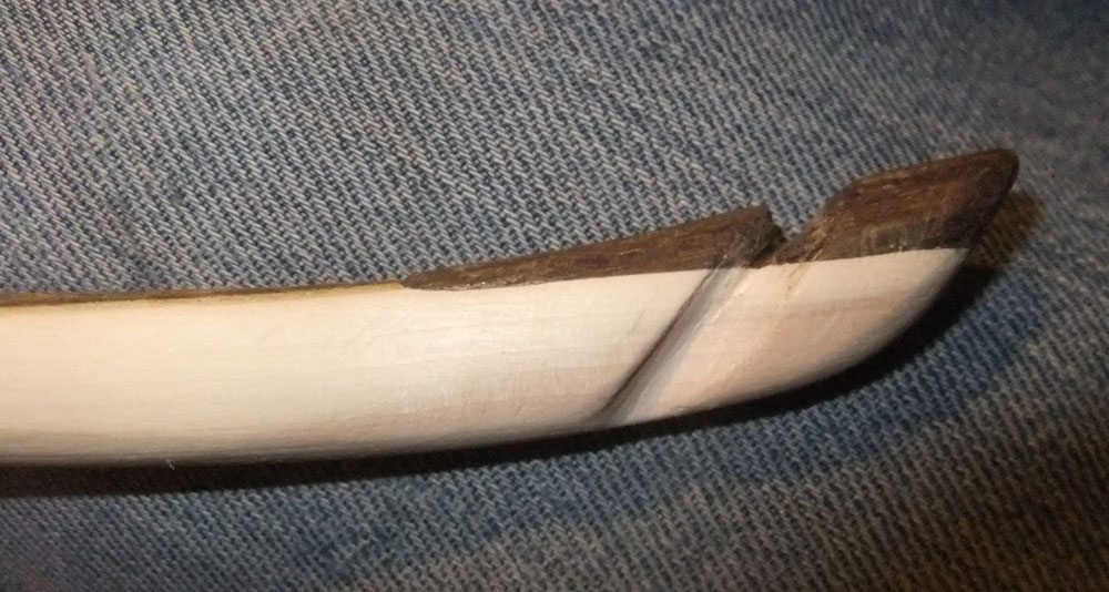

Heute hab ich vorläufige Sidenocks eingefeilt. Die brauchen zwar noch reichlich Nacharbeit (nicht so scharfkantig machen), aber für den ersten Wandtiller waren sie gut genug.
Rudimentärer Sidenock
Grundsätzlich hab ich mich aus rein optischen Gründen gegen beidseitige Nocken entschieden aber ich bekomm die Sehne so auch weiter zum Pfeil. Irgendwie scheint die Biegung nämlich schon wieder etwas rausgegangen zu sein. Da muss ich evtl nochmal ran.

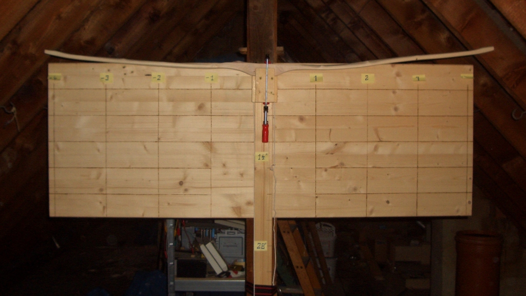

Das erste mal auf dem Tillerbaum war mir der rechte Tip zu hoch.
Rechter Tip zu weit oben
Ich hab dann den Griff etwas nachgearbeitet und so die Tips auf eine Höhe gebracht. Danach hab ich den Bogen das erste mal ausgezogen. Als die Tips auf Griffhöhe runtergezogen waren standen auf der Zugwaage schon gute 30#. Der linke Wurfarm darf insgesamt noch etwas schwächer werden. Das mach ich vermutlich erstmal über die Breite, weil er mir direkt hinter dem Fade etwas zu schmal geraten ist. Ansonsten hier meine Analyse (gelb = schwächen; rot = Finger weg)
