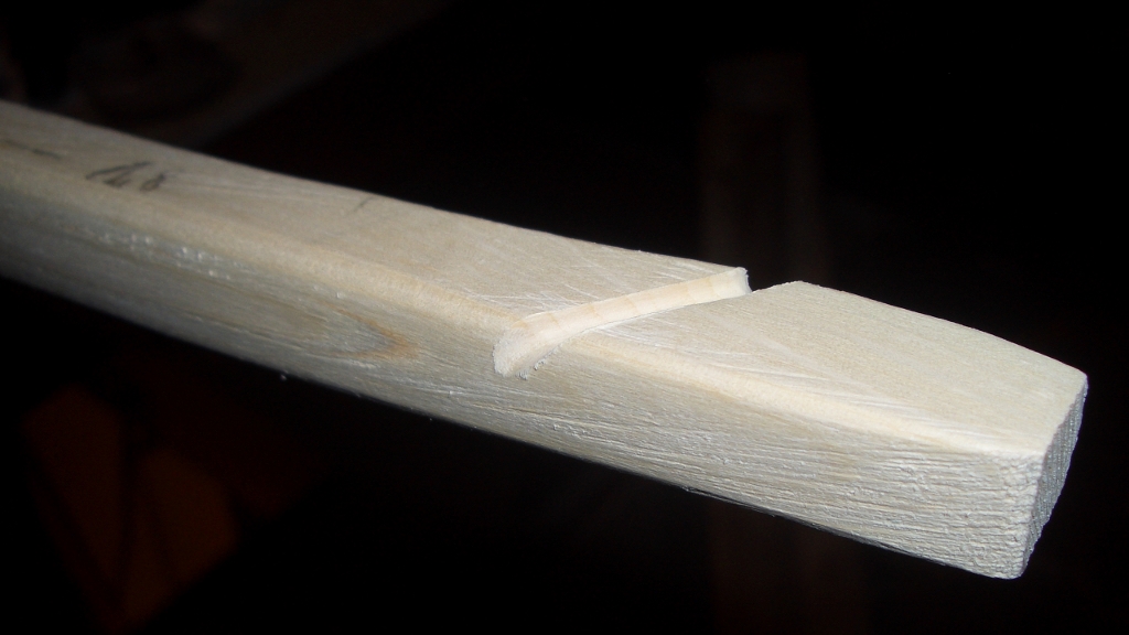

Heute hab ich vorläufige Sidenocks eingefeilt. Die brauchen zwar noch reichlich Nacharbeit (nicht so scharfkantig machen), aber für den ersten Wandtiller waren sie gut genug.
Rudimentärer Sidenock
Grundsätzlich hab ich mich aus rein optischen Gründen gegen beidseitige Nocken entschieden aber ich bekomm die Sehne so auch weiter zum Pfeil. Irgendwie scheint die Biegung nämlich schon wieder etwas rausgegangen zu sein. Da muss ich evtl nochmal ran.
