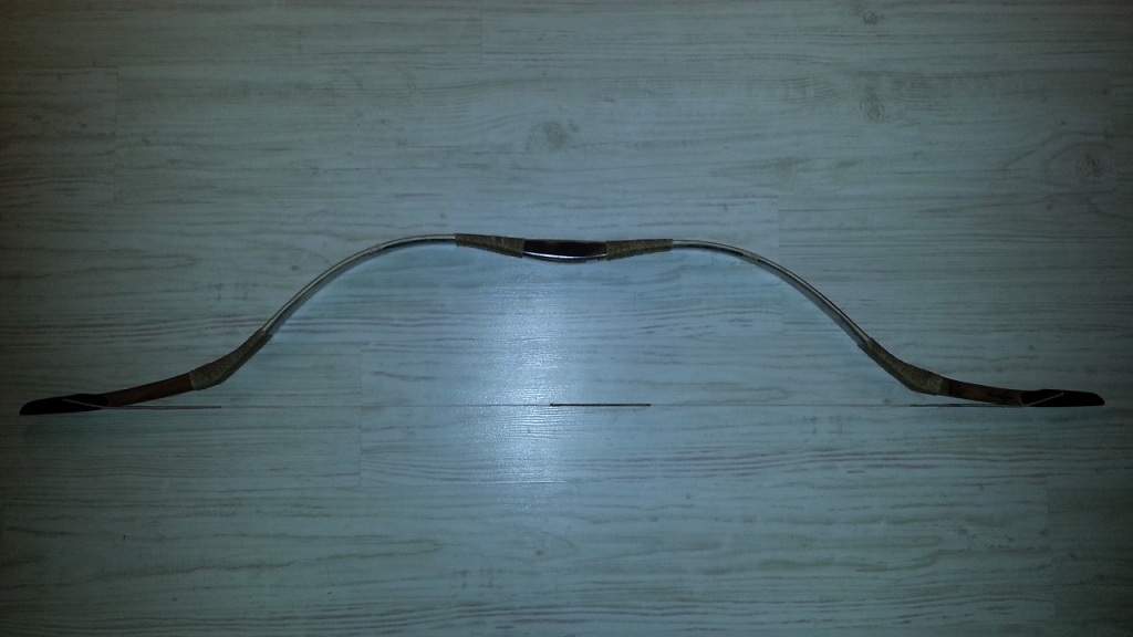

Re: Grozer Biokomposit Ungar Problem?
Ok danke erstmal
hier Foto 1...
Unten ist wo die Sehne eingehängt ist.
hier Foto 1...
Wenn das mein TRH Türke wär, würd ich mein knie in die Mitte der Biegezone des rechten Wurfarms drücken, und den Bogen in Form kneten. Keine Ahnung, ob das bei den Bios geht, was bringt, oder oder oder.
so ist die Asymetrie voll ok! Nur drauf achten ob es mehr wird!
äh ABER wichtig! auf dem unteren Bild ist links OBEN! Egal wo irgendein Grozer Emblem aufgebracht wurde!
Grüße benzi
Grüße benzi
Vielen Dank erstmal für die Antworten.
Bild im Vollauszug folgt noch.
@ Benzi: Das bedeutet das ich den Bogen die ganze Zeit falsch herum geschossen habe, dachte immer das der Schriftzug "Grozer" oben markiert. Hab das glaub sogar irgendwo gelesen.
Wenn ich heute dazu komme proier ich das mal aus. Vielleicht treff ich so ja mal was ;-)
Das mit dem Grozer Schriftzug stimmt schon, nur bei der jetztigen Krümmung ist eben der rechte Wurfarm steifer, was ihn für den unteren fundierter auszeichnet, als ein Schriftzug.
