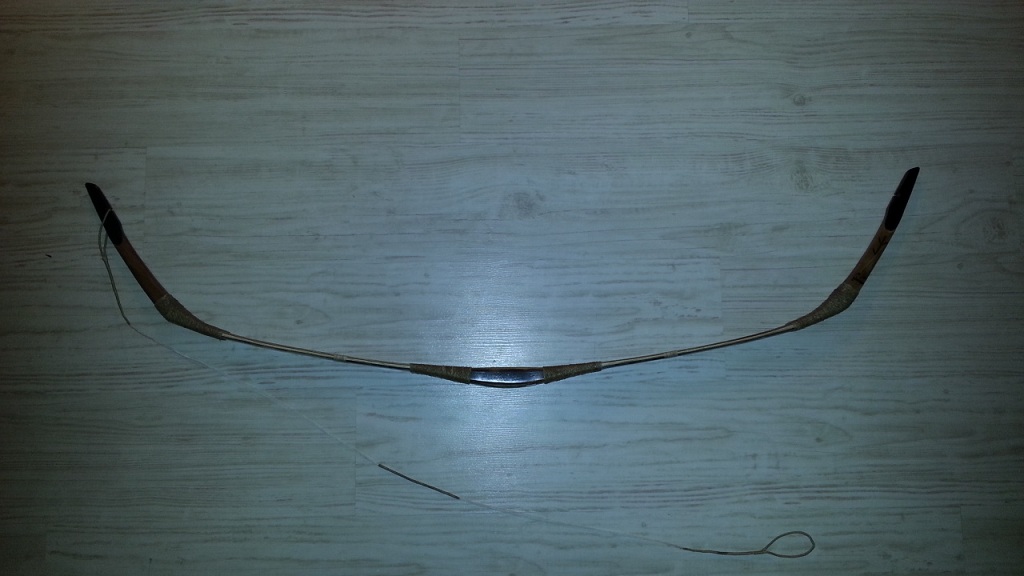

Hallo zusammen,
Ich bin neu hier und habe gleich mal ne Frage an die Profis.
Seit kurzem besitze ich einen Biokomposit Ungar von Grozer mit 45 lbs. Zuggewicht. Heute ist mir während des schiessens aufgefallen das der Bogen leicht asymmetrisch ist. Ist das normal? Ist mir bisher irgendwie nicht aufgefallen.
Auch im abgespanntem Zustand erscheint er mir asymmetrisch.
Vielen dank schonmal für die Hilfe

Re: Grozer Biokomposit Ungar Problem?
Ok danke erstmal
hier Foto 1...
Unten ist wo die Sehne eingehängt ist.
hier Foto 1...
Hier Foto 2
Hoffe das ist im normalen Bereich, wäre schade um den guten Bogen
Wenn das mein TRH Türke wär, würd ich mein knie in die Mitte der Biegezone des rechten Wurfarms drücken, und den Bogen in Form kneten. Keine Ahnung, ob das bei den Bios geht, was bringt, oder oder oder.
so ist die Asymetrie voll ok! Nur drauf achten ob es mehr wird!
äh ABER wichtig! auf dem unteren Bild ist links OBEN! Egal wo irgendein Grozer Emblem aufgebracht wurde!
Vielen Dank erstmal für die Antworten.
Bild im Vollauszug folgt noch.
@ Benzi: Das bedeutet das ich den Bogen die ganze Zeit falsch herum geschossen habe, dachte immer das der Schriftzug "Grozer" oben markiert. Hab das glaub sogar irgendwo gelesen.
Wenn ich heute dazu komme proier ich das mal aus. Vielleicht treff ich so ja mal was ;-)
Das mit dem Grozer Schriftzug stimmt schon, nur bei der jetztigen Krümmung ist eben der rechte Wurfarm steifer, was ihn für den unteren fundierter auszeichnet, als ein Schriftzug.
Hallo zusammen
möchte mich herzlich für die Antworten bedanken. Den Bogen einfach umzudrehen hat geholfen. Er ist jetzt sehr angenehm zu schiessen und die Genauigkeit hat sich drastisch verbessert. Auch ist der anfangs geradezu extreme Handschock weg.
