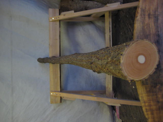

Stave geschält danach mit Axt grob auf Bogenmaß gebracht und mit Schnitzmesser glatt gezogen
Heute noch ein paar schöne Ulmen gefunden *freu*

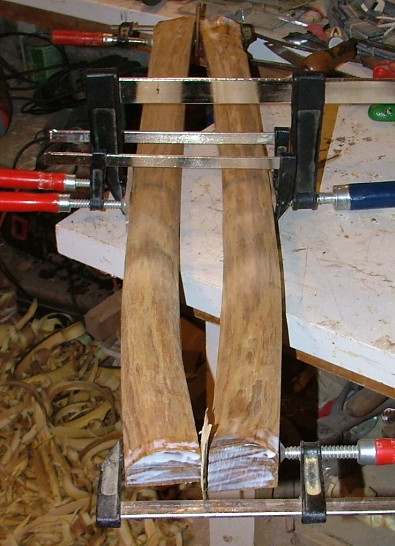

So ich hab die Zwingen nochmal nachgezogen und der Spalt hat sich auf einen halben cm reduziert, die Billetts sind also nun im eingespannten Zustand soweit gerade, wie gesagt ich bin jetzt schon gespannt was passiert wenn die Zwingen nach dem Trocknen wieder runter kommen

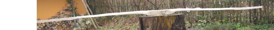

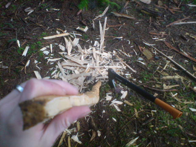

Gestern und heute ging es weiter mit Abpellen, Spalten (Säge)
, Versiegeln der Stirnseiten und Anzeichnen des groben Bogens

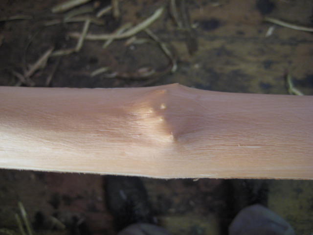

So, Pfaffenhütchen trocknet jetzt auch, wäre auch fast ein Fall für den Ofen geworden, ein Wurfarm war gleich nach dem Fadeout, bis zur Hälfte durchgefault, aber die 25mm die er dort jetzt noch hat, müssten eigentlich reichen. Der obere Wurfarm hat noch einen natürlichen Reflex, weil der Stamm sich an dieser Stelle gabelte.
@TomTom hüsches Stück Weissdorn, die kleinen Ästchen werden beim trocknen kleine Querrisse entwickeln, die kannst du nach dem Trocknen dann ca 1cm tief ausboren und mit Epoxy verfüllen

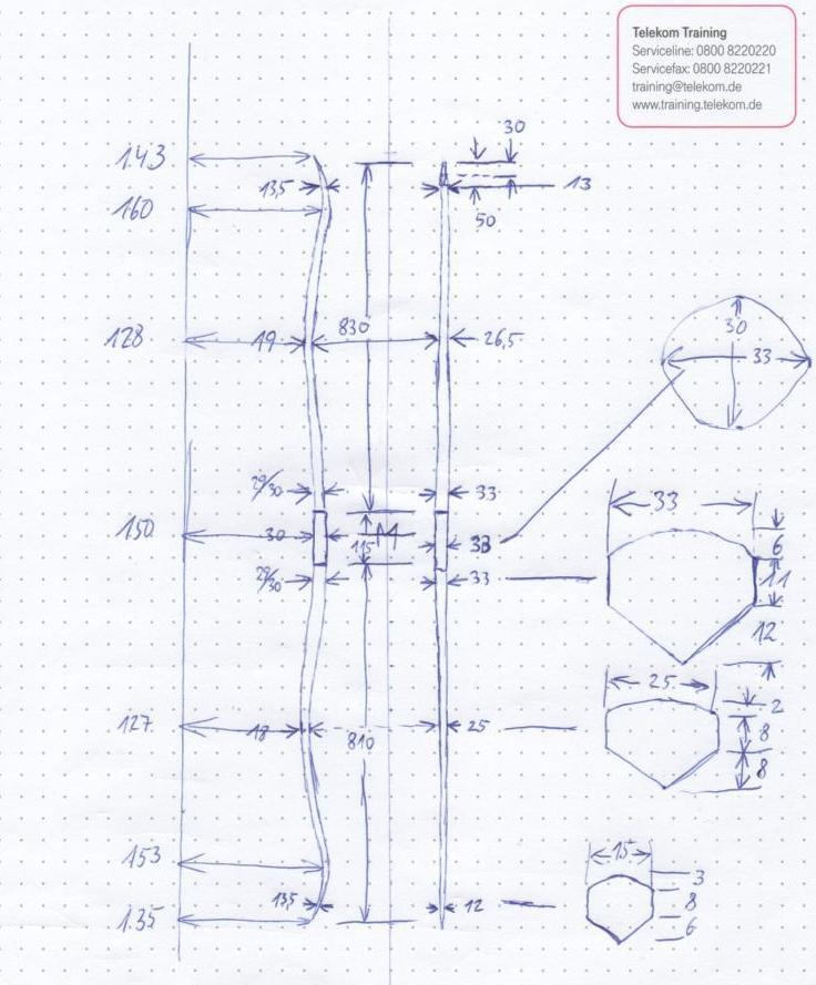

Ich möchte hier nochmal eines der Bilder und die Zeichnung des Burgunderbogens von Dirk reinstellen, damit man sieht wo es hingehen soll.
Danke nochmal Dirk das ich die Zeichnung benutzen darf
Dirks Thread über den Hohenaschaubogen
