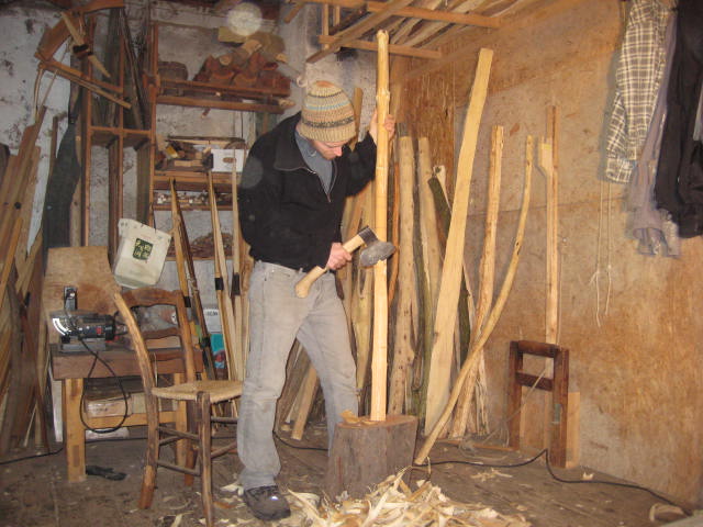

Stave geschält danach mit Axt grob auf Bogenmaß gebracht und mit Schnitzmesser glatt gezogen

Bearbeitung
Bearbeitung
