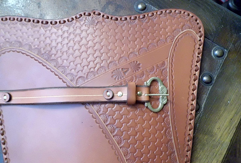

ich habe heute wieder ein Projekt abgeschlossen. Ein Punzierter Armschutz mit eingenähten Inlett und Vollmessingschnallen.
Ich habe mal eine, (für mich) neue Form ausprobiert.
Wie immer bin ich für jede Meinung offen.

Ja, sieht sehr gut aus, nur die Form finde ich irgendwie etwas merkwürdig. Zwar neu, erscheint mir aber nicht all zu Sinnvoll.
Klar, fürs Bogenschießen gehts, aber der Nahkämpfer in mir schreit da Laut auf. :D
Idariod
Beiträge: 1685
Re: Punzierter Armschutz
Beitrag von Idariod »
Faenwulf hat geschrieben:Ja, sieht sehr gut aus, nur die Form finde ich irgendwie etwas merkwürdig. Zwar neu, erscheint mir aber nicht all zu Sinnvoll.
Da sagste was, ich dacht mir noch dass die 'Lederspitze' Richtung Handgelenk ne Sehne mit niedriger Standhöhe fängt, bevor sie auf das Gelenk klatscht...aber von der Beweglichkeit schränkt sie schon ein, ja.

die Spitze an dem Armschutz wird auf der Innenseite des Armes getragen und zum Ende hin ( ca ab 7cm bis spitze auf 0 ) auf 1mm ausgedünnt sodas das Handgelenk voll beweglich ist. Er ist somit voll Funktionstüchtig und angenehm zu tragen. Sachen mit denen ich mich unwohl fühle, mute ich auch keinem anderen zu ;)

hab im halbdunkel der Casa nochmal zwei Fotos gemacht um zu zeigen wie der Armschutz getragen wird, für mich ist er nur ein bisschen zu klein, ( hab ihn für die holde Weiblichkeit entworfen) aber das Prinzip kann man erkennen.

Ja, so hab ich mir das gedacht. Sieht gut aus, und wär für meinen Bogen optimal, nur eben nicht für die Nahkampf(schau)waffen. Ich würd ihn trotzdem sofort meinem jetzigen vorziehen, da mein Bogen mir die Sehne ab und an mal genau an die Stelle ditscht, wo da das Leder so schön vorgezogen ist. :-D

Aber: sollte ein Armschutz (ich nehme mal an, er ist zum Bogenschießen gedacht) nicht eine mehr oder weniger glatte Fläche bilden, an der die Sehne im Falle eines Falles entlanggleiten kann?
Bei Deinem Modell ist das durch die Laschen kaum möglich - ob das Schäden an der Sehne hervorrufen kann weiß ich nicht.

die Riemen sind zwar abgerundet aber die Sehne kann natürlich mal mit den Riemen in Kontakt kommen.
Aber bei guten Schützen ist das ja nicht der Regelfall, deshalb habe ich bei diesem Armschutz aus gründen der Optik auf die glatte Fläche verzichtet. ;)

Naja, für den Nahkampf ist das Ding nichts. Da wird die Lederfläche ja nach außen getragen. Dadurch liegt diese "Lederlippe" sehr ungünstig auf dem Handrücken und nimmt einem die Bewegungsfreiheit.
Oder man zieht den Armschutz so weit herunter, dass die Lederlippe das nicht mehr tut. Dafür liegt dann aber praktisch das ganze Handgelenk offen - was sehr schmerzhaft werden kann/wird wenn da ein Treffer landet.
Das meinte ich damit.

ok für Schwertkämpfe ist das "Ding" natürlich wirklich nicht ausgelegt und auch nicht konzipiert worden.
Dafür würde ich mindestens leder ab 3mm+ nehmen und an den gelenken überlappende Schuppen die ineinander greifen fertigen (evt. gleich mit schuppen Handschuh), außerdem wäre der Arm kommplett eingefaßt, also im Umfang, dieser hier ist zur Rückseite des Armes offen. Solche Kampfmanschetten würde ich auch nur auf Maß fertigen damit die Bewegungsfreiheit auf keinen fall eingeschränkt wird.
