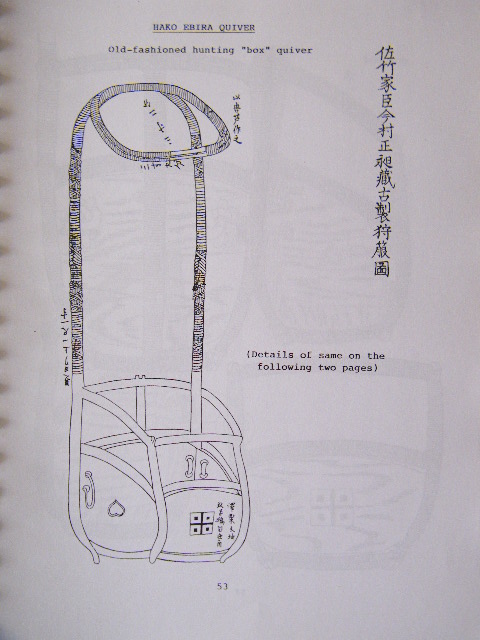

Hier noch ein paar bilder vom Hirayanagui Ebira aus "Bows, Arrows and Quivers of Ancient Japan", Hawley Publications
Re: Ebirabau
Der Hako Ebira ist auch recht interessant. Schein eine Mischung zwischen Ebira und Shiko. Unten der Pfeilbiss, der die Pfeile hält, besser als im Shiko, oben der Bügel, ohne die ganzen Schnüre.

Hi ich wollt mir über die Feiertage u.a. den Ebria bauen, da fällt mir doch gerade auf wie groß ist der eigendlich.
Wie breit, tief und hoch ist eigendlich die Schale oder Becher?
Wie hoch muss das Gestell, für die befestigung der Pfeile sein.
Habt Ihr mir dazu ein paar abmessungen?
Gruss Ursus
Gruss Ursus
- Beiträge: 8168
- Hat gedankt: 525 Mal
- Hat Dank erhalten: 98 Mal
Re: Ebirabau
Hallo Ursus,
schöne Weihnachten noch für Dich und Deine Familie!
In den tollen Abbildungen von RoLi kannst Du anhand der Pfeillänge die Maße ableiten. Einfach von einer druchschnittlichen Kyudopfeillänge ausgehen, ca 95 cm und dann die anderen Maße im Maßstab ableiten, klappt gut!
Grüße benzi
Grüße benzi

Re: Ebirabau
Hi Ursus,
ich hatte letztes Jahr schon mal ein paar Links hier rein...
viewtopic.php?f=39&t=13078&hilit=ebira&start=15#p286497
...die meisten gehen noch.
Wenn Du selber Bilder googeln willst...
箙 ist "Ebira"
うつぼ Ebira phonetisch geschrieben
矢 mit "Pfeil" dazu kriegst Du evtl bessere Resultate wenn Du googelst...
Hier sind Bilder mit Maßsen...
http://www.pref.aichi.jp/kyoiku/bunka/b ... /0563.html
http://blog.goo.ne.jp/omine-no-kappa/e/ ... 18dd6a420e
Hier Bilder z.B. mit Tsurumaki oder Mensch als Masstab...
http://yoroikatchu.jugem.jp/?eid=149
http://blogs.yahoo.co.jp/takakichi1881/25828137.html
Gruss,
Mark
箙 ist "Ebira"
Gruss,
Mark
