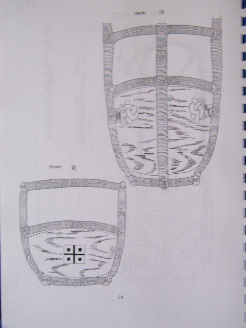

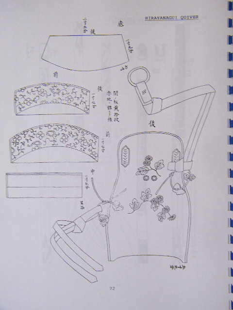

Hier noch ein paar bilder vom Hirayanagui Ebira aus "Bows, Arrows and Quivers of Ancient Japan", Hawley Publications

Bilder gleiche Quelle wie oben.
Der Hako Ebira ist auch recht interessant. Schein eine Mischung zwischen Ebira und Shiko. Unten der Pfeilbiss, der die Pfeile hält, besser als im Shiko, oben der Bügel, ohne die ganzen Schnüre.

Wie genau werden denn jetzt die Pfeile in so einem Ebira gehalten???
Ich kann mit vorallem nicht richtig vorstellen wie sie in dem Gitter festgeklemmt werden sollen..

Die werden durch die schnürungen gehalten, zumindest beim klassischen ebira.
bei den zuletzt gezeigten bildern weis ich es nicht genau.
genau diese Schnürungen halten mich davon ab ebiras überhaupt zu versuchen.
für mich sind das leider, für meine zwecke absolut unbrauchbare vogelhäuschen - raus bekommt man die pfeile - aber wer friemelt die wieder rein ? ich ganz bestimmt nicht :D

ja ein Ebira ist wohl wegen der Art die Pfeile einzubinden für Turniere aller Art wenig geeignet, keine ahnung wie man das früher im alten Japan gehandhabt hat........ vllt zwei Köcher und der Hiwi bindet immer einen neu ein...............
Die Bilder die RoLi zuletzt eingestellt hat zeigen andere Arten der Befestigung, die Einbindung ist recht einfach und wird zusätzlich durch eine einzelnes Band gehalten, so einen baue ich gerade......... dabei werden die Ersatzpfeile eingebunden und die drei Turnierpfeile werden nur vom Band gehalten, sollte klappen.

naja wenn man die Pfeile einmal eingewebt hat hat man ein netz das auch ohne pfeile locker hält.
Da kann man die Pfeile nach dem Schießen wieder locker reinfriemeln.

Hi ich wollt mir über die Feiertage u.a. den Ebria bauen, da fällt mir doch gerade auf wie groß ist der eigendlich.
Wie breit, tief und hoch ist eigendlich die Schale oder Becher?
Wie hoch muss das Gestell, für die befestigung der Pfeile sein.
Habt Ihr mir dazu ein paar abmessungen?
Gruss Ursus

In den tollen Abbildungen von RoLi kannst Du anhand der Pfeillänge die Maße ableiten. Einfach von einer druchschnittlichen Kyudopfeillänge ausgehen, ca 95 cm und dann die anderen Maße im Maßstab ableiten, klappt gut!
