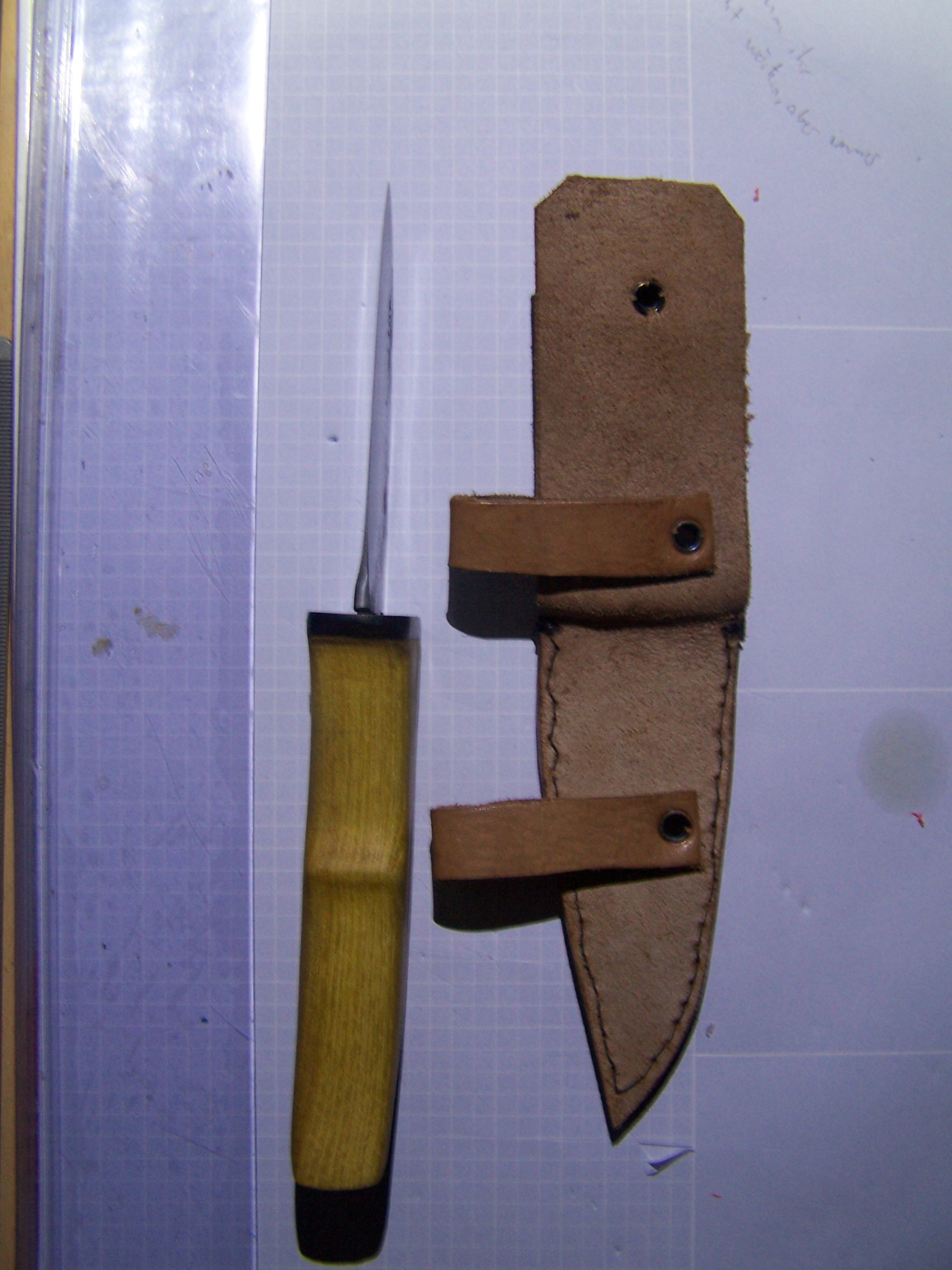

So gerade mit sau scharfer Klinge heimgekommen
Hier die Bilder:
Yellow
Hier die Bilder:
Yellow

Fein geworden.
lg
inge
lg
inge
( Erasmus von Rotterdam )
Re: SBBT-Messer Build along
Super!
gefällt mir sehr gut. Die Klinge hat einen würdigen Besitzer gefunden, der sie würdig weiterverarbeitet hat!!
Fürs nächste Mal bei SdBBT: Jeder bringt nen Preis mit. Dann wird geschossen und der erste darf sich als erster aussuchen der zweite als zweites usw.
(fänd ich ne nette Idee
LG. Daniel
LG. Daniel
Das Messer ist echt super geworden, da kann man ( oder zumindest ich) gar nichts sagen.
Nur die Scheide mag mir irgendwie noch so gar nicht gefallen. Nicht, weil sie sehr simpel ist, sondern im Vergleich zum Messer irgendwie "hingerotzt" wird. Ein erster Schritt zur Verbesserung wäre schon mal ein Kantenrunder, um das ganze etwas sauberer zu machen. Falls du also irgendwo so etwas herbekommen kannst würde das sicher noch einiges herausholen.
Nu sachte sachte. Wenn ICH so ne Scheide mit 13 Jahren hätte bauen können, wäre ich echt glücklich gewesen! (bin ich vl heute auch nochFaenwulf hat geschrieben: Nur die Scheide mag mir irgendwie noch so gar nicht gefallen. Nicht, weil sie sehr simpel ist, sondern im Vergleich zum Messer irgendwie "hingerotzt" wird.
Die Scheide ist für die erste im Leben super geworden! Ich würde auch nix mehr dran ändern. Das kann man bei der nächsten machen!
LG. Daniel

Danke.
Ja die Scheide kann besser werden.Vieleicht mach ich noch irgendwann ne andere "Sorte" und die wird dann ordentlich mit versenkter Naht, gleichen Lochabständen usw.
Yellow

Klar, für eine erste Scheide kann man sich gar nicht beschweren. Sie hat nur zwei, drei Kleinigkeiten die man problemlos verbessern kann, falls er zugriff auf die passenden Werkzeuge hat. Vor allem eben die Kantenrundung, das macht einen gewaltigen Unterschied und ist nicht Mal fünf Minuten Arbeit.
Ja das stimmt.Leider hab ich keinen Zugang zu solchen speziellen Werkzeugen.
Yellow
