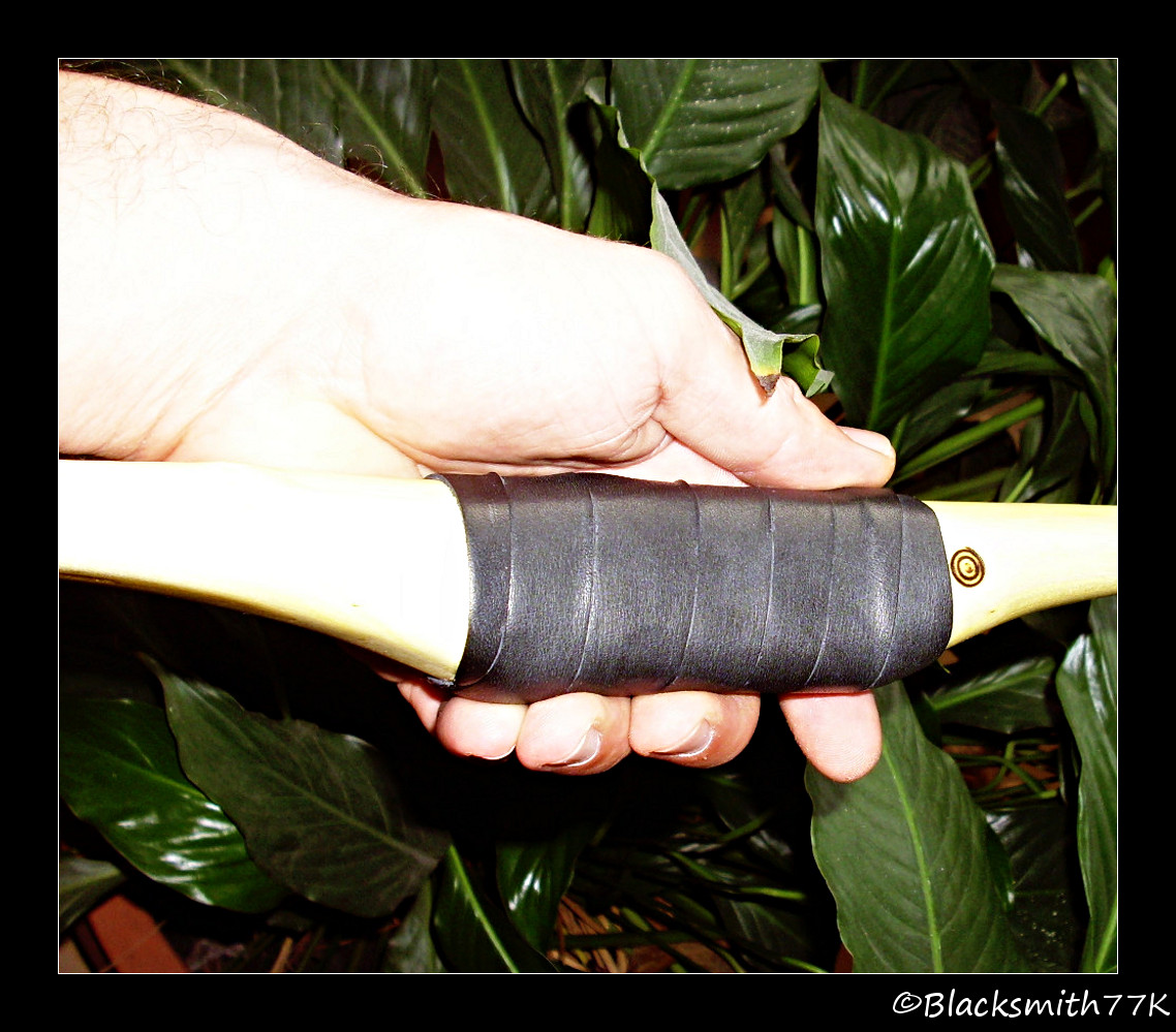

Heute mal was bischen anderes. Ein 70" langer Maulbeere Bogen mit 40#@29"
Der Bogen ist etwas snaky und formt ein fantastisches Schussfenster aus. Er ist nahezu Spine-neutral. ;D
Ästchen, snaky, hubbelig UND genial 2-farbiges Holz.
Hornoverlays, 12 Strang FF, steifer Griffbereich... jo, den Rest sieht man auf den Bildern.

Hallo Blacky,
absolutes Sahneteil ! Perfekter Tiller (wie immer :P )...
Da passt einfach alles ! Von den Knubbeln bis zu den Tips !
Das zweifarbige Holz setzt dem Ganzen noch das "Sahnehäubchen" auf !
Durch das Schussfenster und die flexible Spineauswahl wird der mit entsprechend leichten Pfeilen
ganz schön giftig sein !
Wie stark war der Stave (vermute der "Stamm" war ungefähr so stark wie der Griff) und wie lange hattest
du den abgelagert ?
...und wann kommt der Knüppel ? 8)

In der Tat ein Sapling. Also ja, der Stamm im Durchmesser wie der Griffbereich. :)
P.S: der Knüppel kommt die Tage... ;)

Ich würde sagen, es bewegt sich wie ein 'Gemisch' aus Ulme und Roteiche. Wobei die Maulbeere erheblich weniger Set annimmt als die anderen beiden Gehölze.
Dämpfen lässt es sich erfahrungsgemäß auch sehr gut, wobei ich hier keinen Gebrauch davon gemacht habe.

Kann ich machen, hat 490gramm inkl. Sehne und Lederwicklung. Ist also verhältnismäßig schwer und zähelastisch. Wobei durch Halbkreistiller und biegender Griffbereich statt steifem Griff etwas an Gewicht gespart werden könnte.
