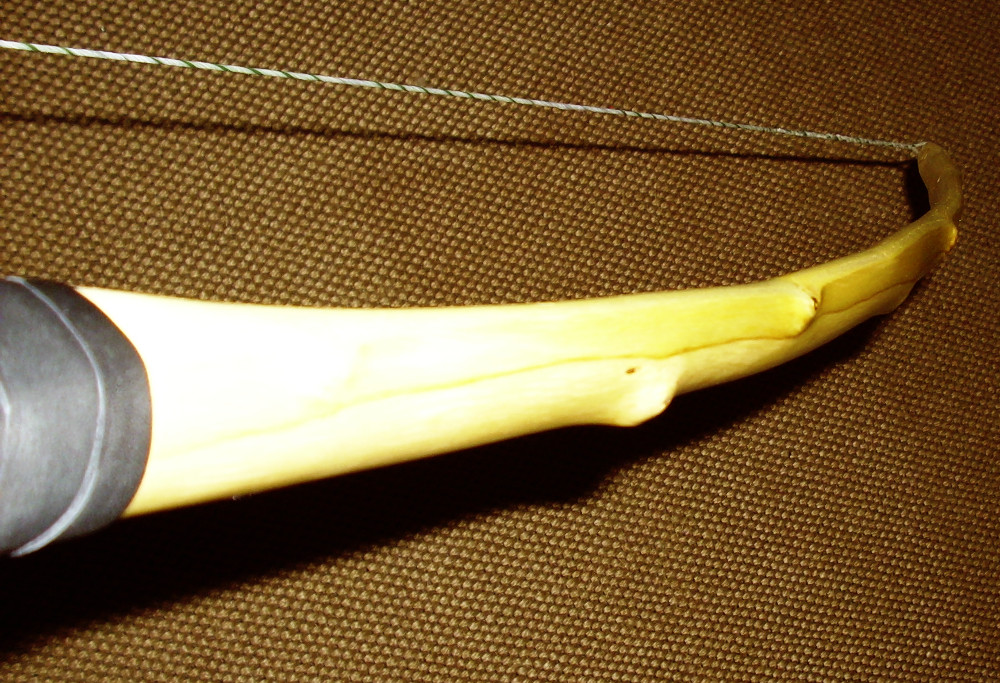

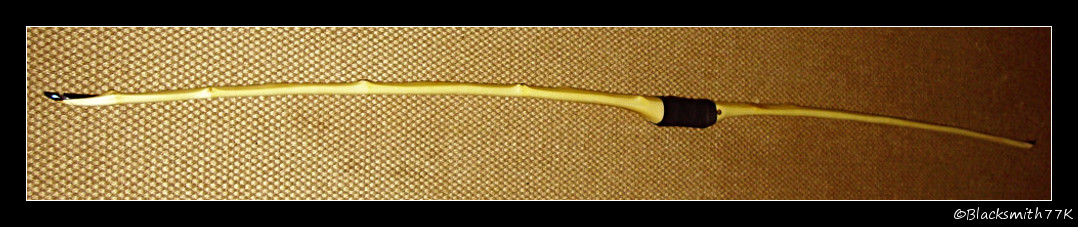

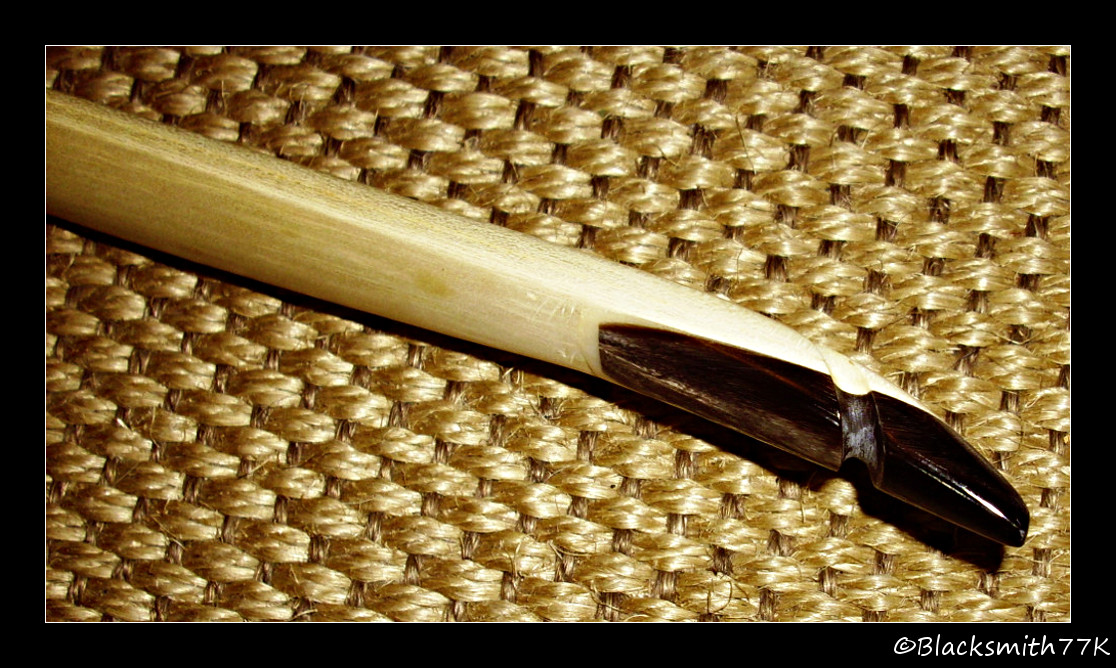

Heute mal was bischen anderes. Ein 70" langer Maulbeere Bogen mit 40#@29"
Der Bogen ist etwas snaky und formt ein fantastisches Schussfenster aus. Er ist nahezu Spine-neutral. ;D
Ästchen, snaky, hubbelig UND genial 2-farbiges Holz.
Hornoverlays, 12 Strang FF, steifer Griffbereich... jo, den Rest sieht man auf den Bildern.

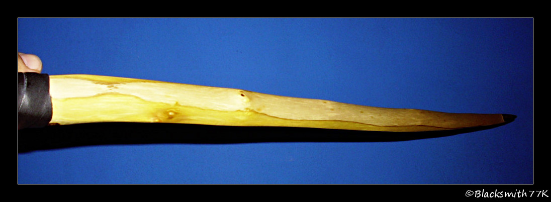

Wie stark war der Stave (vermute der "Stamm" war ungefähr so stark wie der Griff) und wie lange hattest
du den abgelagert ?

In der Tat ein Sapling. Also ja, der Stamm im Durchmesser wie der Griffbereich. :)

Top Bogen und optisch ein Hingucker!
Wie ist Maulbeere zu bearbeiten? Wie sind die Holzeigenschaften?

Sipi hat geschrieben:Top Bogen und optisch ein Hingucker!
Lg Sipi
Ich würde sagen, es bewegt sich wie ein 'Gemisch' aus Ulme und Roteiche. Wobei die Maulbeere erheblich weniger Set annimmt als die anderen beiden Gehölze.
Dämpfen lässt es sich erfahrungsgemäß auch sehr gut, wobei ich hier keinen Gebrauch davon gemacht habe.

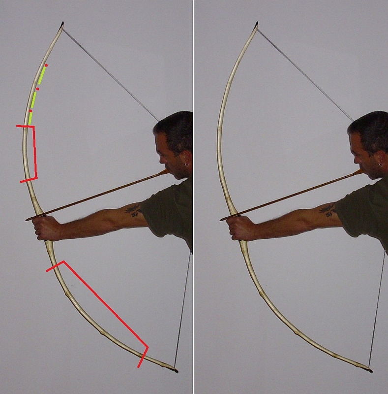

Beiträge: 22669
Hat Dank erhalten: 188 Mal
Re: Blacksmith's *Gizmo* Maulbeere 40#@29"
Ah, toll, endlich mal wieder ne Maulbeere...
Die Astknubbel sind doch voll cool, ich mag so was!

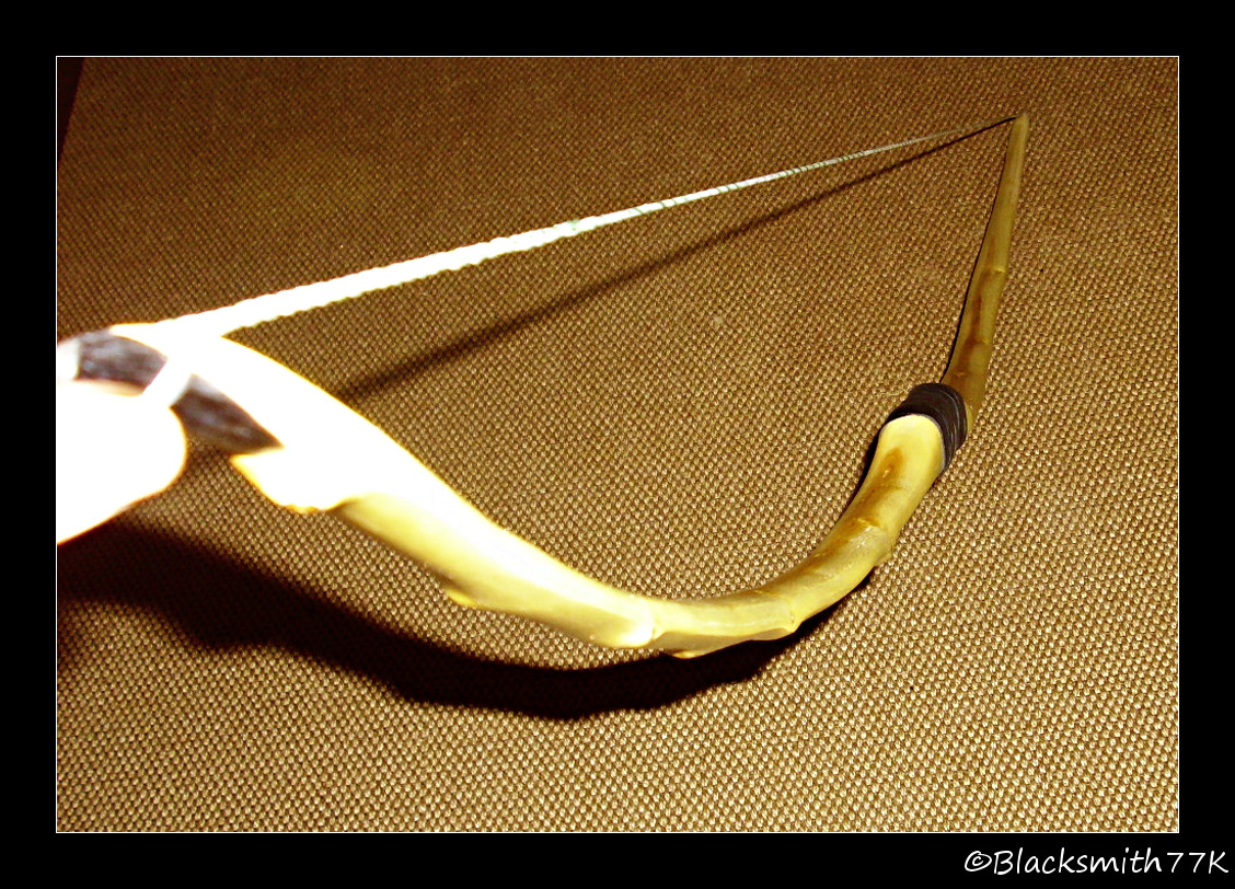

wg. Tiller:
Mir fällt auf, dass der Haupt-Biegebereich untern 1a ist, voll gleichmäßig verteilt - oben hingegen in einem kleinenren Abschnitt liegt, und da drüber nur noch einzelne Punkte zu biegen scheinen...
Check noch mal, ob es nicht Sinn macht, die grün markierten Teile etwas mehr teilhaben zu lassen, um den kleinen Biegebereich etwas zu entlasten:
Blacksmith77K
Beiträge: 6025
Beitrag von Blacksmith77K »
Ravenheart hat geschrieben:...oben hingegen in einem kleineren Abschnitt liegt, und da drüber nur noch einzelne Punkte zu biegen scheinen...
Die Wortwahl 'scheinen' trifft's wohl am ehesten. Ich zeige dir die andere Seite des oberen Wurfarmes:

Beiträge: 22669
Blacksmith77K hat geschrieben:Die Wortwahl 'scheinen' trifft's wohl am ehesten. Ich zeige dir die andere Seite des oberen Wurfarmes:
...ah! Verstanden und überzeugt! :)
