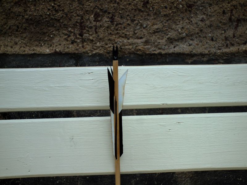

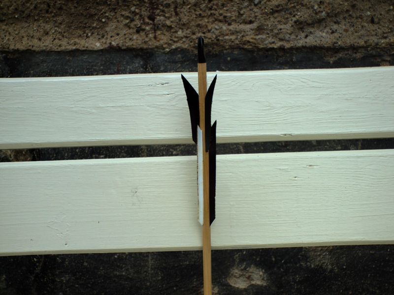

Hier mal eine etwas andere 6fachbefiederung....

Nö, einfach eine versetzte Befiederung.
Und so flach dürfte sie nicht sehr bremsen.
Das sind Federn, die für meine Normalbefiederung zu kurz sind.
So zu sagen Resteverwertung.

Darauf muß man erst mal kommen. Suuuuuuper Idee !Mike W. hat geschrieben:So zu sagen Resteverwertung.

Coole Idee !
Wie sind die Flugeigenschaften ?
...habe auch ne' ganze Tüte mit Resten ...

Coole Idee Mike, die Flugeigenschaften würden mich auch mal interessieren, vorallem wie sehr sie bremsen etc.
Wer hat das nicht ?

Sieht sehr interressant aus. Auf die Flugeigenschaften bin ich schon mal gespannt.

Freut mich, das es euch gefällt!
Bei den Flugeigenschaften konnte ich bisher keinen Unterschied zu meiner Normalbefiederung feststellen. Das wird zum Teil an der von mir bevorzugten sehr flachen Form liegen. Meine Federn sind sonst etwa 13cm lang. Da bekommt man bei Truthahn volle Länge meist nur eine heraus. Bei dieser Variante sind die vorderen Federn 10cm und die Hinteren 6cm lang. Durch das Versetzen in der Länge ist die Befiederung auch 13cm lang, was mir die Verwendung des gleichen Brenndrahtes erlaubt.
Einziges Manko: ich hab hinten keine Wicklung!
Aber da gibt es 'ne Lösung: erst die Hinteren kleben und mit Zahnseide( ungewachst) eine flache Wicklung übern Anfang und dann die vorderen Federn wie gewohnt.
Vermutlich teste ich einige Pfeile am 27. beim Turnier.
Gruß Mike
PS.: In echt sieht das richtig gut aus!
Gruß Mike

auf Grund der Federlänge (sowieso) und zusätzlich noch 6-fach Befiederung müsste sich der Pfeil noch schneller stabilisieren oder?
Harald
Harald
Re: Federspielerei
Ja, sogar nachdem ich bei den 3 Testpfeilen die vorderen Federn schon von vorne gekürzt habe. Damit bin ich aber noch nicht fertig. Die 527grn (+/- 4) schweren Pfeile fliegen fauchend und stabilisieren sich sehr schnell.
Welche Strecke sie benötigen kann ich ja mal testen, indem ich bei 20m anfange und die Entfernung verringere, bis die Pfeile nicht mehr zu Abschußpunkt zeigen.
