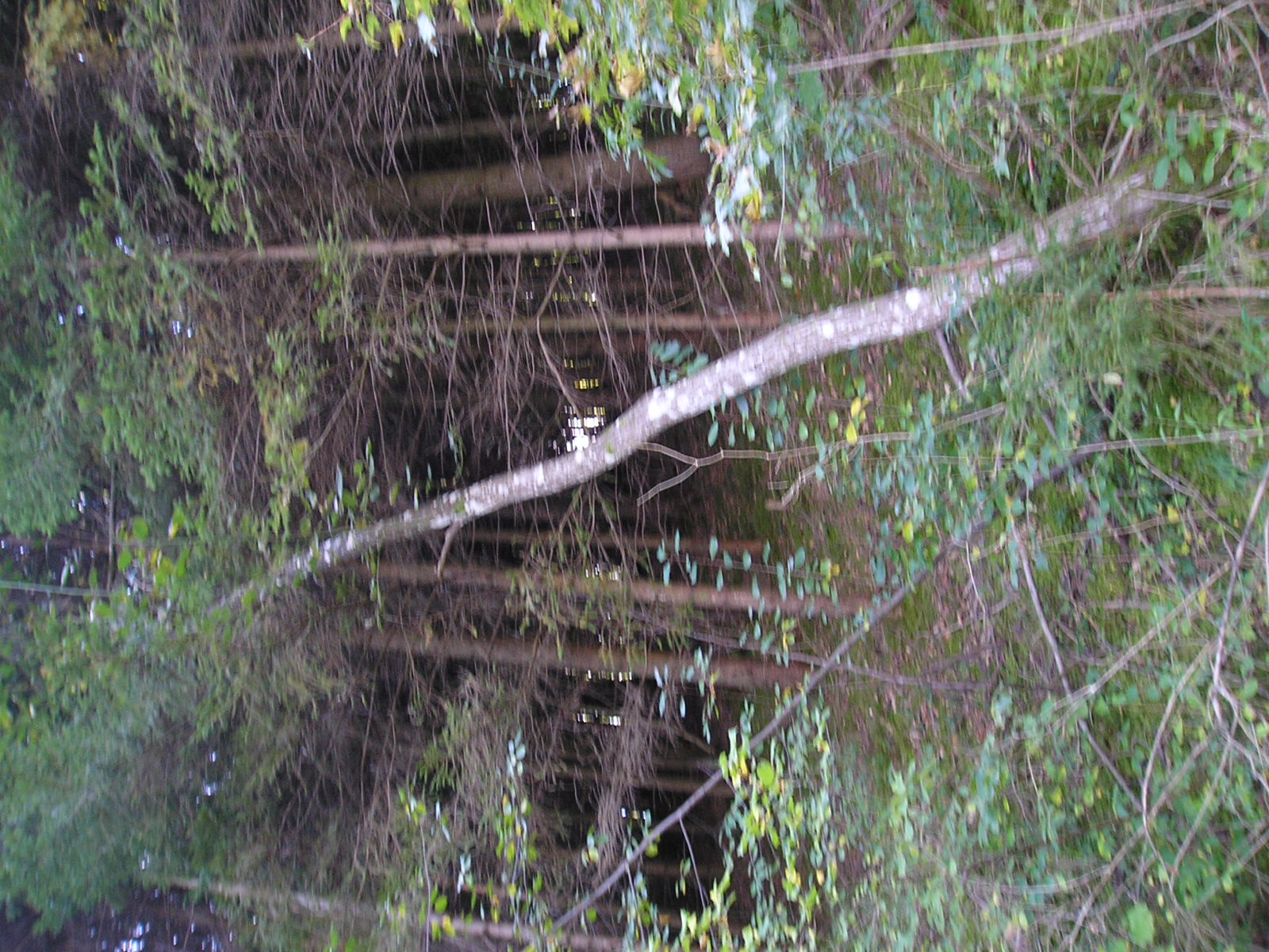

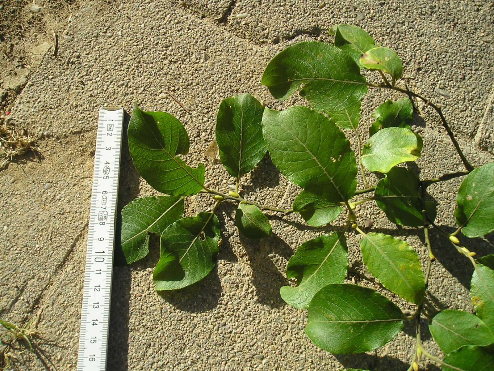

Bin heute mit meinen Jungs curch den Wald spaziert .
Hab dabei diese Bäume gefunden . Sie stehen ca. 600-800m auseinander .
Die Rinde sieht ziemlich gleich aus . Sie sind auch etwa gleich dick .
Aber die Blätter unterscheiden sich in der Grösse doch erheblich .
Bei Baumkunde .de bin ich auf Salweide gestossen :'( . Wäre ja nich so dolle .
(Obwohl ich einen Bogen aus Weide ca. 60# habe )
Sind die beiden dieselben Sorten oder nur Verwandt ?
Wer kann mir dabei helfen ?
Grüsse Thomas

Ja das wird ne Salweide sein, die Blätter und die Rinde passen. Wenn dazu noch der Standort sehr feucht ist, ist die Wahrscheinlichkeit sehr hoch.

...wie aus dem Bilderbuch... ;D
http://www.baumkunde.de/Salix_caprea/Borke/

Genau das Bild hab ich auch getippt .
Aber gibt es so eine grosse Streuung bei den Blättern und Knospen ?
Stamm 1 steht im Schatten und ist auf ca. 4 meter kerzengerade .
Mal schauen ::)

Aber klar gibt es eine große Streuung in den direkten Wuchsformen, das kann am Boden liegen, an den Lichtverhältnissen, es gibt da auch immer mal andere Sorten innerhalb einer Art, wie es das ja bei anderen Pflanzen auch gibt, mal rote, mal gelbe Blüten, aber immer die gleiche Pflanzenart...

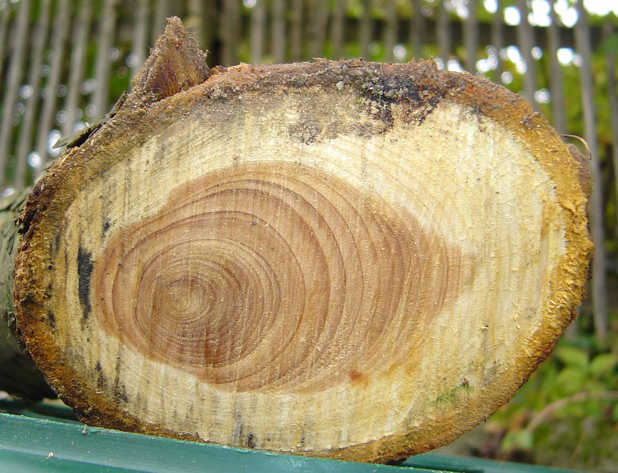

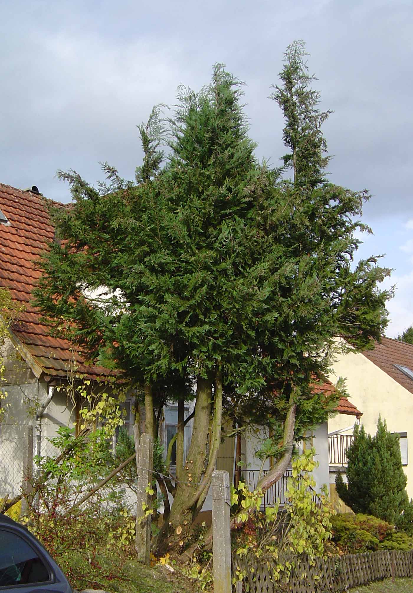

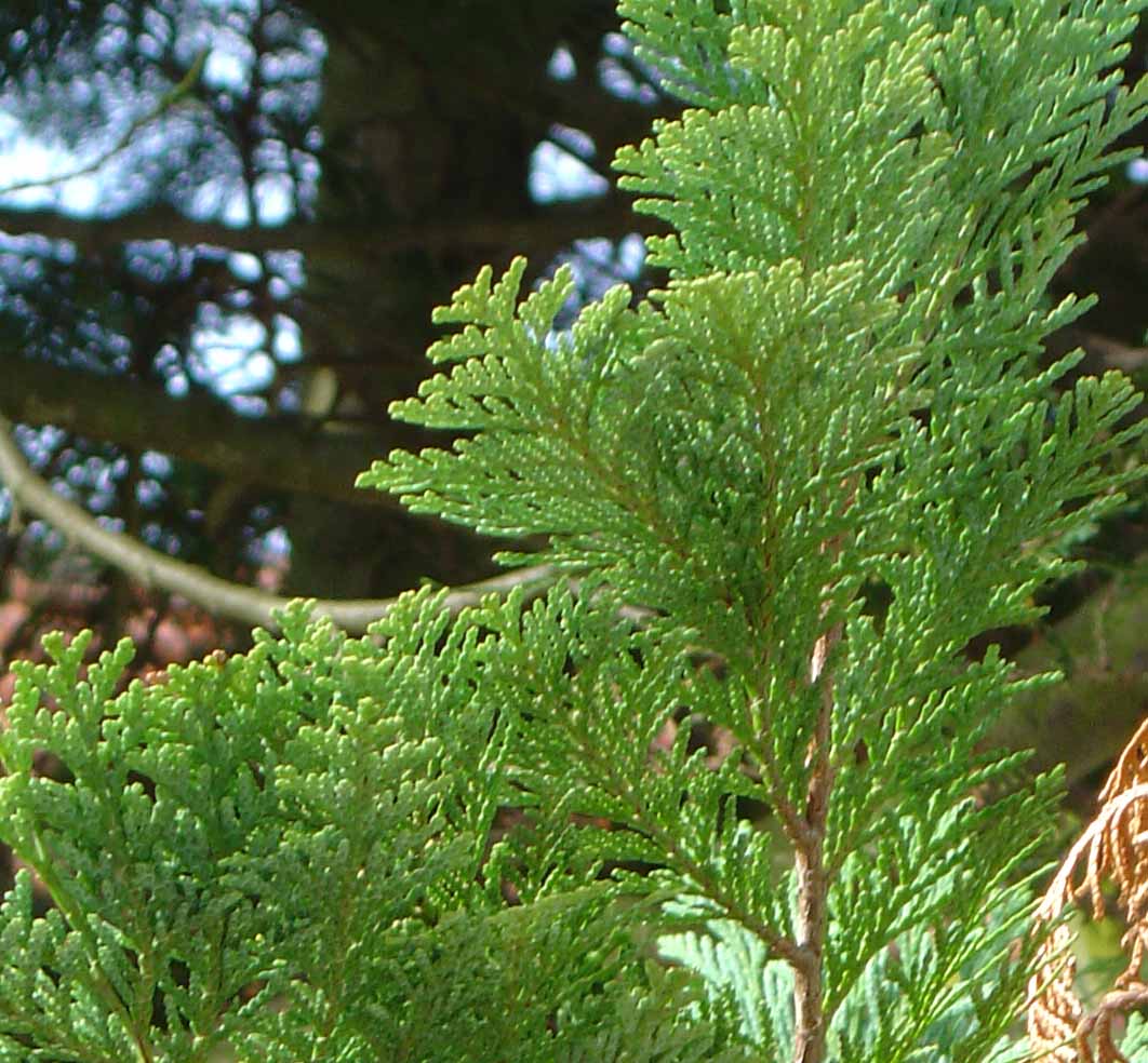

bei den Zypressengewächsen und Lebensbäumen blick ich nicht durch...........
was sagt Ihr?
danke und Grüße benzi
Tontaube
Beiträge: 537
Registriert: 26.12.2011, 21:02
Re: baumbestimmung
Beitrag von Tontaube »
nur, dass ich da auch nicht durchblicke - hast nicht irgendwo ein kleines Früchtchen? Damit ist es gerade bei denen im allgemeinen leichter...

Das erste Gehölz ist, wie ihr schon richtig erkannt habt, Salix caprea, beim 2ten würde ich jetzt mal ganz vorsichtig Thuja plicata vorschlagen. Wenn ihr Gehölze bestimmt haben wollt, ist es immer gut, wenn ihr Bilder der Blätter und Früchte, insbesondere der jungen Triebe mit Knospen in guter Qualität bereitstellt, aus Bildern des ganzen Baumes kann man nicht immer viel erkennen. Bestens Beispiel: Quercus robur und Quercus petraea: Auf Entfernung nicht wirklich zu unterscheiden.

Ich denke, das müßte eine dieser "Scheinzypressen" sein (zB: Chamaecyparis_pisifera).
In meinem Garten steht ganz genau so ein Baum (zwar etwas größer) und ich rätsle schon lange herum was es wirklich ist.
PS: Diese Beton-Zaunpfähle schauen übrigens auch genauso so aus, wie jene die um meinen Grund herum stehen. ;)

Wofür wollt ihr das Holz verwenden und was ist gerade an diesem Holz so speziell?

@Klaus, der Baum und die Pfosten stehen bei einer Nachbarin......... aber wir haben auch noch welche davon (von den Pfosten)........
@Target, das Holz ist bei der Nachbarin angefallen, also wird andersrum ein Schuh draus: erst bestimmen und dann sehen was ich draus mache............ Brennholz kann es immer noch werden.....

der Frucht nach eher eine Chamaecyparis, die Früchte bei Thuja sind länglicher... aber da verließen sie mich auch schon wieder -.-

Ich sag mal: Keine Ahnung welche Subspezies, aber eindeutig Thujaähnlich. Das Holz wird sehr leicht sein und wenn es gerade gewachsen ist gibt es sehr leichte Pfeilschäfte. Ist aber gerade bei dünnen Stämmen echt eine kaum lohnende Arbeit daraus eine Handvoll Schäfte herzustellen. Aus dem Stammteil mit den dünnen Ringen kann man Bögen bis 30# oder max 35# bauen, baut man sie stärker knittert das Holz.

Dirk, ja so ähnlich hatte ich das im Hinterkopf für Thuja........... was mich an diesem Baum etwas verwundert, um ihn so ein zu sortieren, ist die frühe Bildung eines dunklen Kerns, sehr eibeähnlich......... das Holz scheint mir schwerer...... ich werd die in Frage kommenden Teile mal zum Trocken weglegen..........
