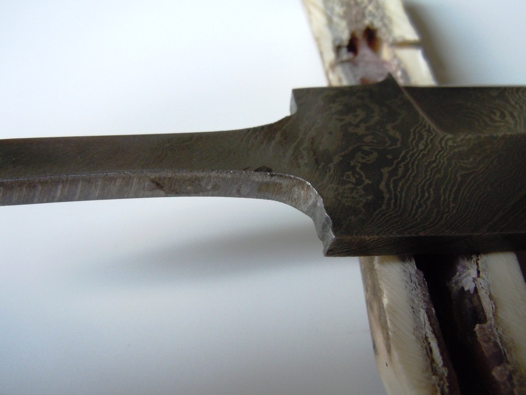

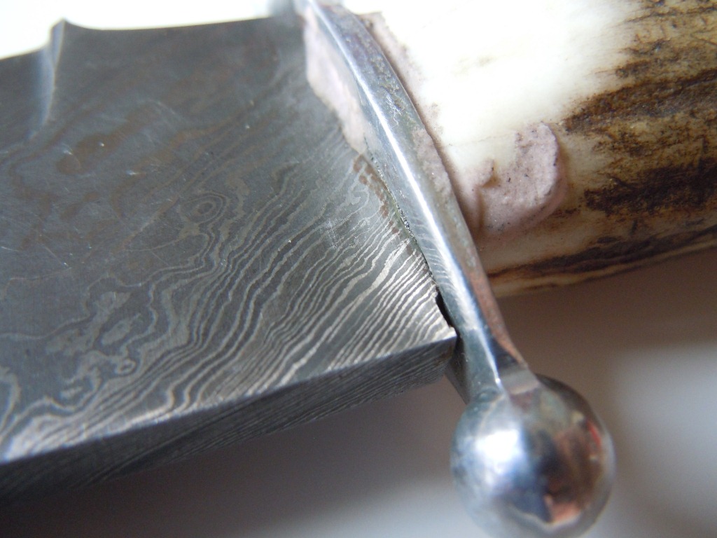

Ich hab das Teil erst mal begutachtet und dann zerlegt. Was hab ich da festgestellt.
• Griff aus unschönem Horn (bis auf wenige Ausnahmen mag ich kein Horn)
• Die Übergänge von Griff/Parier bzw. Klinge/Parier waren unter aller Sau. Alle Spalte mit rosafarbenem Epoxy zugekleistert.
• Die Klingenschulter ungleich und uneben.
• Das Parier aus Aluminium (-Druckguß).
• Und was mich am meisten verwundert hat. Die Klinge war nicht gehärtet. Da baut also jemand aus einem schön gezeichneten Damast eine Klinge/Messer und härtet diese nicht einmal.

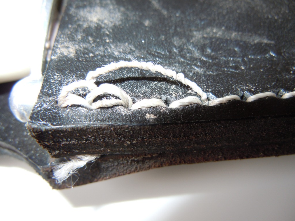

• Die Scheide war ganz OK verarbeitet, das nachnähen einiger Nähte hätte wohl gereicht. Aber sie alte Scheide ist nicht schön.
• Die Schneide selbst ist recht grob. Da aber an der Klinge nur Hohlschliffe sind und keines meiner Räder passt hab ich an der Klinge nichts gemacht. Fische filetieren wird mit dem Messer nicht so gut gehen. Pfeilspitzen rauspopeln oder sich in den Finger schneiden (ist mir passiert) geht sicher gut.
Ich hab als erstes die Schultern nachgefeilt (dabei hab ich ja die fehlende Härte bemerkt) und die Klinge zu Wolf Borger zum Härten gegeben. (Keine Ahnung welcher Stahl das ist, aber die Funkenprobe hat gezeigt, dass genügend Kohlenstoff vorhanden ist) Die Klinge hat jetzt 59 HRc.

Vorher, Details im Altzustand
Übergang Klinge / Parier vorher
[/attachment]
Viel Epoxy
Viel Epoxy
Messer zerlegt
Messer zerlegt
[/attachment]
Scheide alt
Scheide alt
Klingenschulter
Klingenschulter
