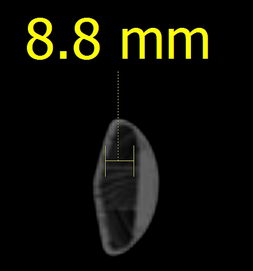

Wie Acker schreibt: 8 mm beim Spleiß, 5 mm (oder weniger) im restlichen Wurfarm.
Ich kann nur nochmals wiederholen: Die ähnlich langen Mongolenbogen haben im Original am Rahmen: 5 mm der mittlere Wurfarm, 8-9 mm im mittleren Spleißbereich.
Natürlich kann man den Übergang weniger tief gestalten, muss dann aber, wie einige schon geschrieben haben, mühsam mit Horn und Sehne ausgleichen. Wozu? Das wird ganz schnell mal zum ewigen Nachbessern, denn gerade die Übergänge sind die kritischen Zohnen, die sich oft, sehr oft, zu viel biegen.
