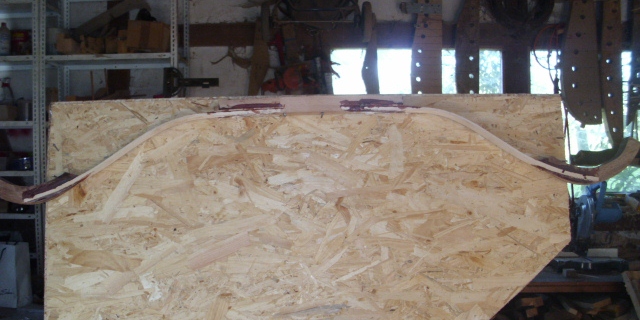

Bis heute Abend konnte ich dann doch nicht warten um zu sehen was da los ist ::)
Q&D like habe ich eben als Aufspannhilfe ein paar Nägel in ein Rest OSB Platte gedroschen und den Bogen Probehalber gespannt .
Mein vorher gemachter Handtiller der Wurfarmleisten hat funktioniert , sie biegen sich schon recht einheitlich und einer ist wie vorher gesagt etwas stärker.
Nun muß getillert werden , damit die Biegung aus dem kleinen Bereich sich gleichmässig über den kleinen Wurfarm verteilt .
Das dürfte recht schnell gemacht sein .
Hier der aktuelle Stand :
Um die Korrekturen am Tiller besser sehen zu können habe ich mir kurzerhand die Biegungen auf eine Schablone gezeichnet :
Nächste Schritte :
Biegebank bauen
Nachtillern

Getillert habe ich eben nach dem Schießen auch noch etwas ;)
rechts noch etwas im unteren Drittel denke ich und dann sollte es gut sein.
Habe ihn bis etwa 23 " Ausgezogen , mehr wollte ich dem kleinen nicht zumuten ,bzw dem Ahorn .

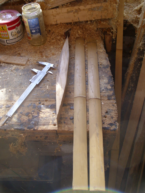

Die Wurfarme aus Bambus für den zweiten Türken sind vorbereitet , man beachte das sich die Nodien je an der gleichen Stelle im Wurfarm befinden werden , Bambus vorher testen auf Bruchverhalten ! Anleitung im How To Bereich .
