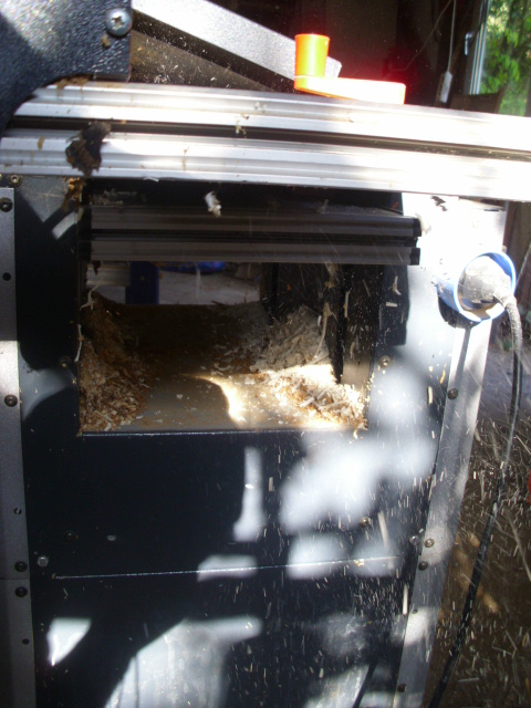

Dann gings wieder an die Bandsäge, dort habe ich dann schöne Latten geschnitten um 9mm +- stärke
Diese gingen dann durch die Dickte um sie auf einheitliche 7,5mm zu hobeln.
Dort kommen sie rein....
und da wieder raus ,..schön plan :)
