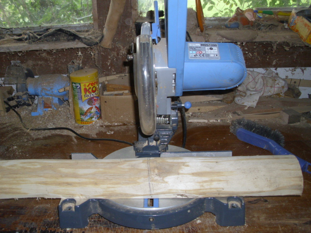

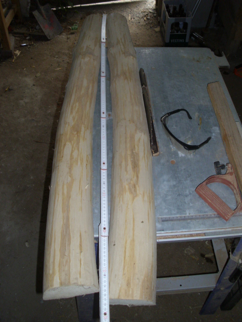

Heute habe ich aus einem schönen Stück Ahorn , ein Halbstamm von um 120cm Länge und Ringen von 3 - 5mm die Kernhölzer geschnitten .
Bei den Astknubbeln wurde er abgelängt mit der Kappsäge :

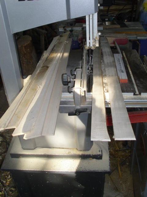

Dann wurde der Halbstamm begradigt mit Bandsäge und Hobel :

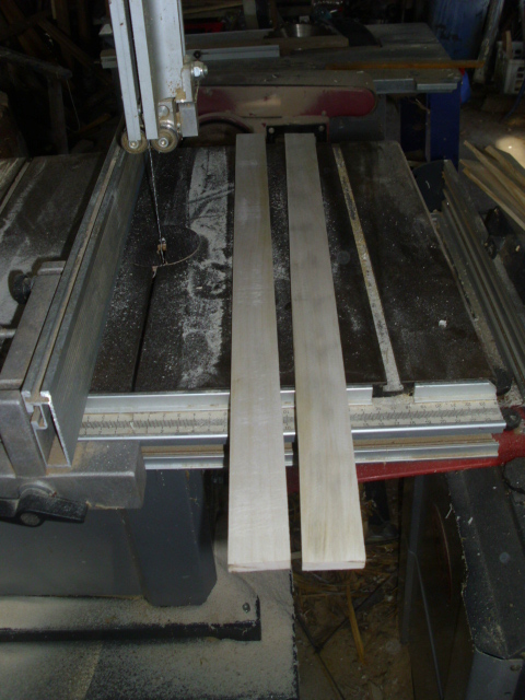

Dann gings wieder an die Bandsäge, dort habe ich dann schöne Latten geschnitten um 9mm +- stärke
Diese gingen dann durch die Dickte um sie auf einheitliche 7,5mm zu hobeln.
Dort kommen sie rein....
und da wieder raus ,..schön plan :)
Die Ausbeute, teils noch Sägerauh :
Zwei wurden auserwählt und auf 3,5 cm Breite geschnitten und dann nochmals Plangeschliffen.
Stärke ca 7mm +- 0,2mm
Die Ringe sind stehend.
