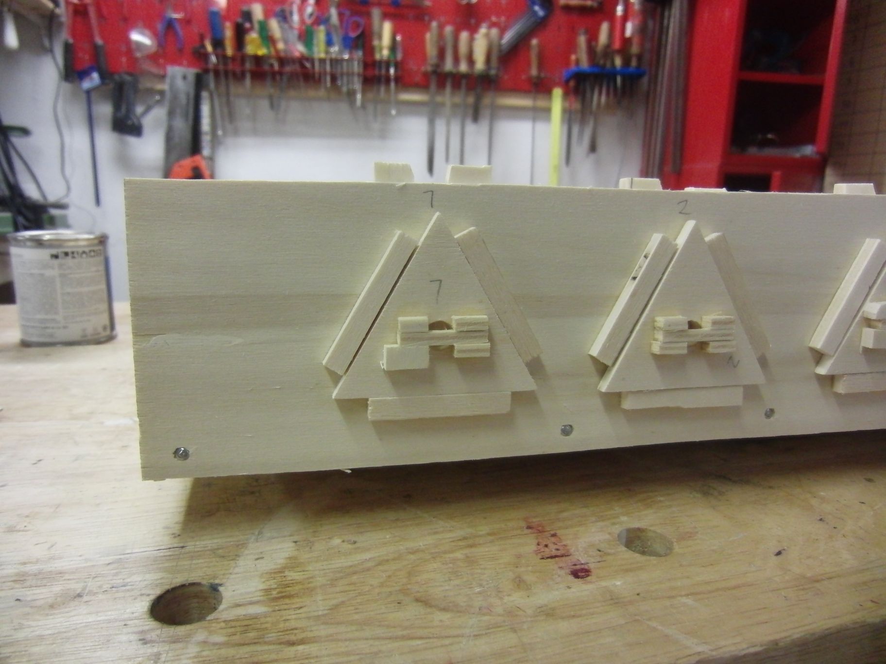

werde in ca 10 minuten nach Schwebda zu nem Turnier aufbrechen, da dachte ich: Die unselige Zeit, die jetzt nach dem Duschen in der Früh noch übrig ist nutze ich, um Euch mal mein neues 6-fach Befiederungsgerät vorzustellen ;)
Das ganze ist nix komplitziertes, aber es funktoiniert gut und vielleicht bekommt ja einer einen kleinen Denkanstoß, wie es seines gestalten kann.
Das Biefiederungsgerät besteht aus nicht viel. Außer 5mm Pappelsperrholz und einem kleinen Brettchen Fichte, braucht man nicht viel mehr Material. Mit einer Säge, einer Feile, Schleifpapier, Holzleim und ner Bohrmaschine mit 8mm Holzbohrer braucht man nicht sehr viel Werkzeug, um zu dem gleichen, oder sogar besseren Ergebnis zu kommen wie ich :)
Die Materialkosten belaufen sich also auf nicht mehr als 5€ - 10€ Und das ist, wie ich finde, ein ganz guter Preis ;)
Ich will auch garnicht zu viel vorweg nehmen, denn ich zeig Euch erstmal einige Bilder und dann kanns weitergehen ;D

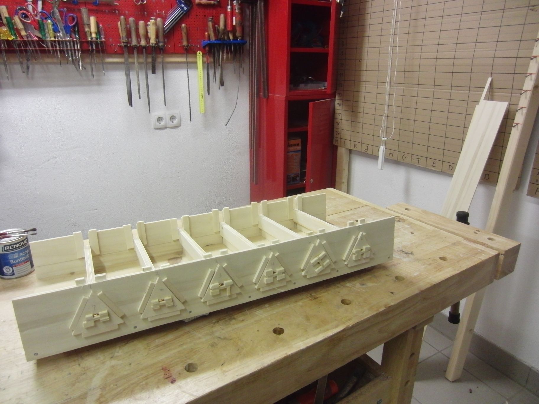

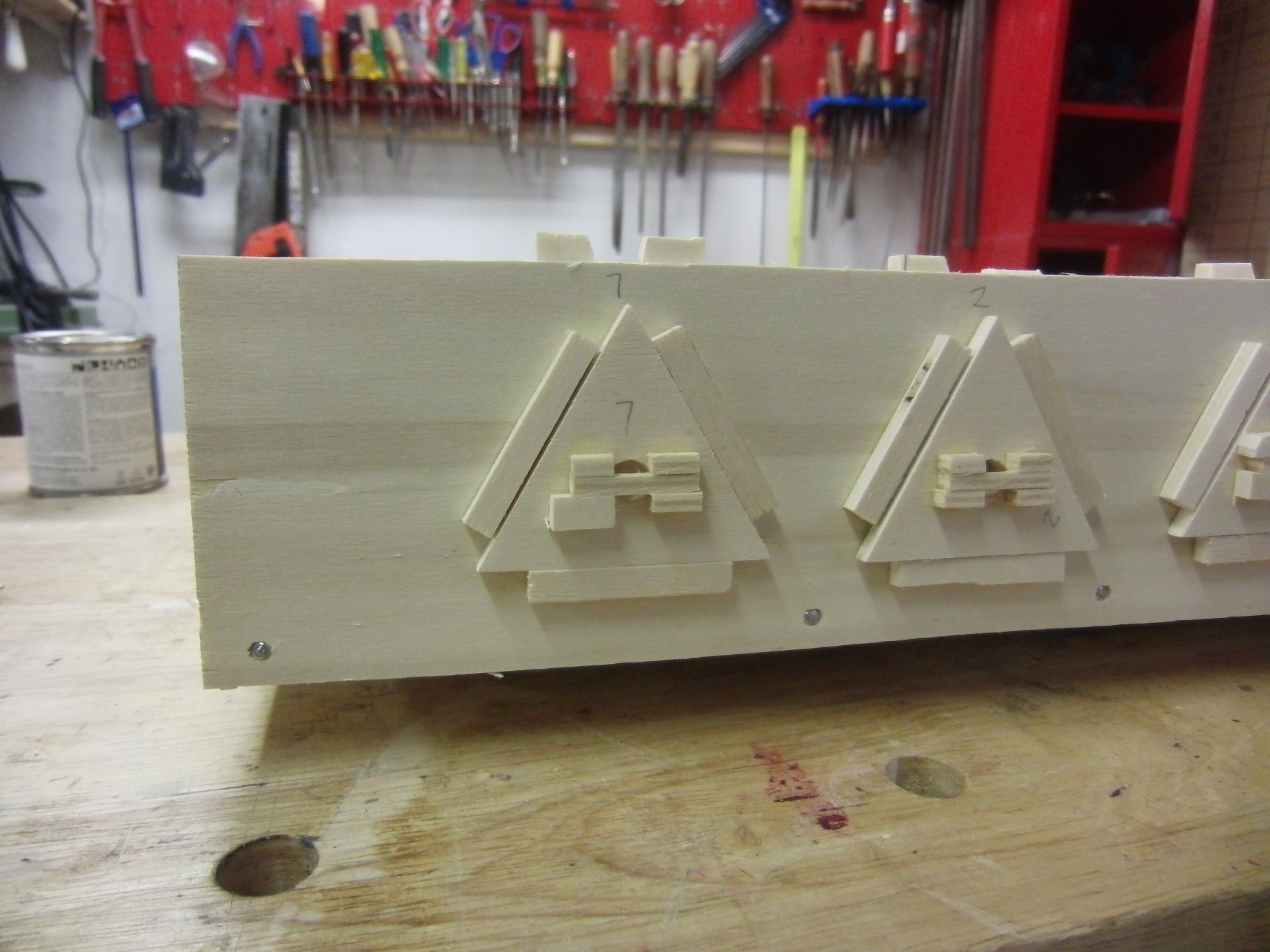

Die Vorderansicht des Befiederungsgerätes

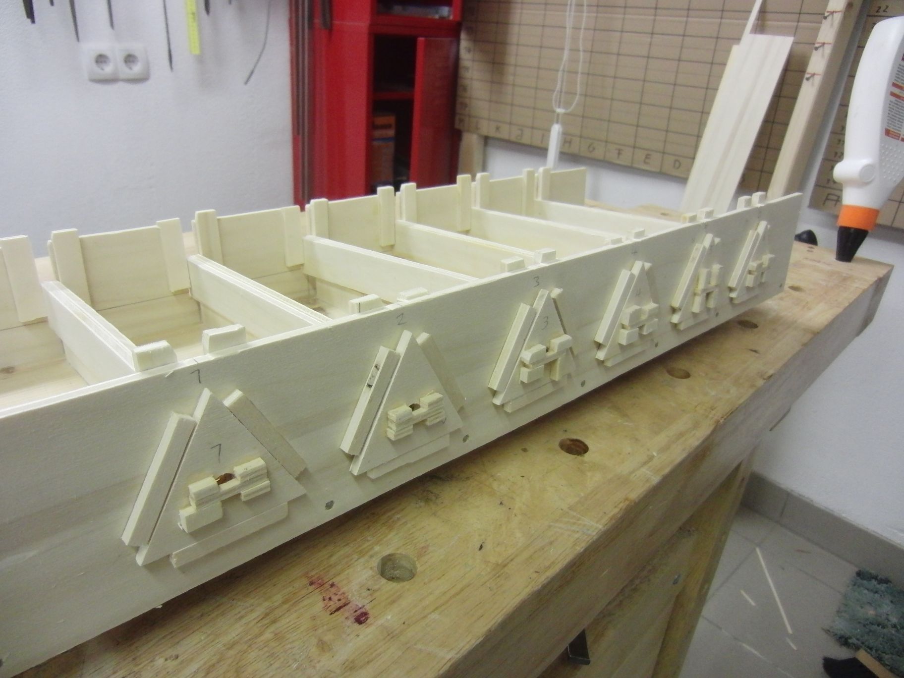

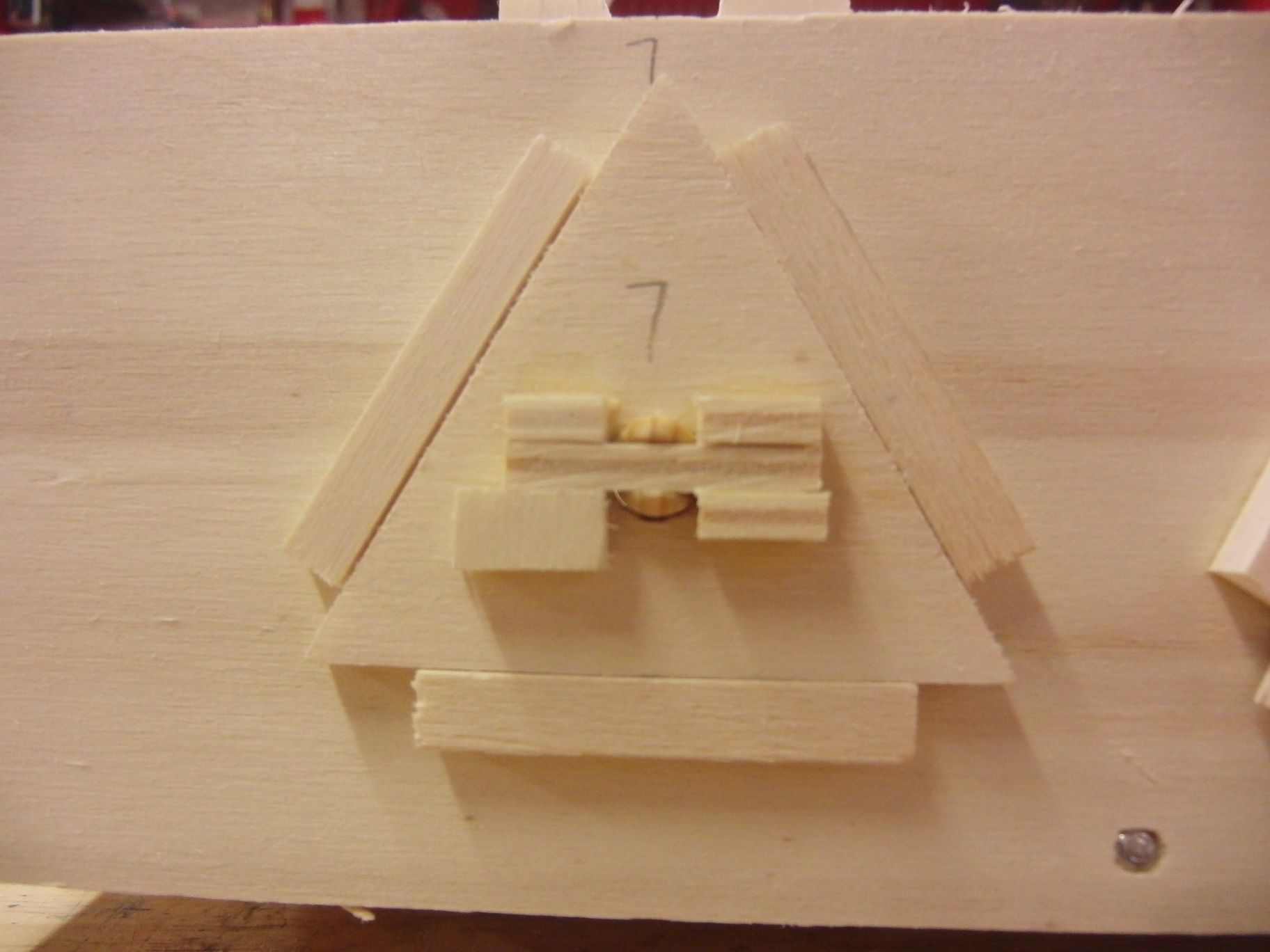

diese Dreiecke spielen eine ganz entscheidende Rolle...
...mit Hilfe von ihnen kann ich den Pfeil im Befiederungsgerät drehen und zwar immer um exakt 120°  (Außenwinkelsummensatz). Denn es handelt sich um Gleichschenklige Dreiecke, welche immer die gleiche Seitenlänge haben, und deshalb auch der Außenwinkel immer 120° ist.

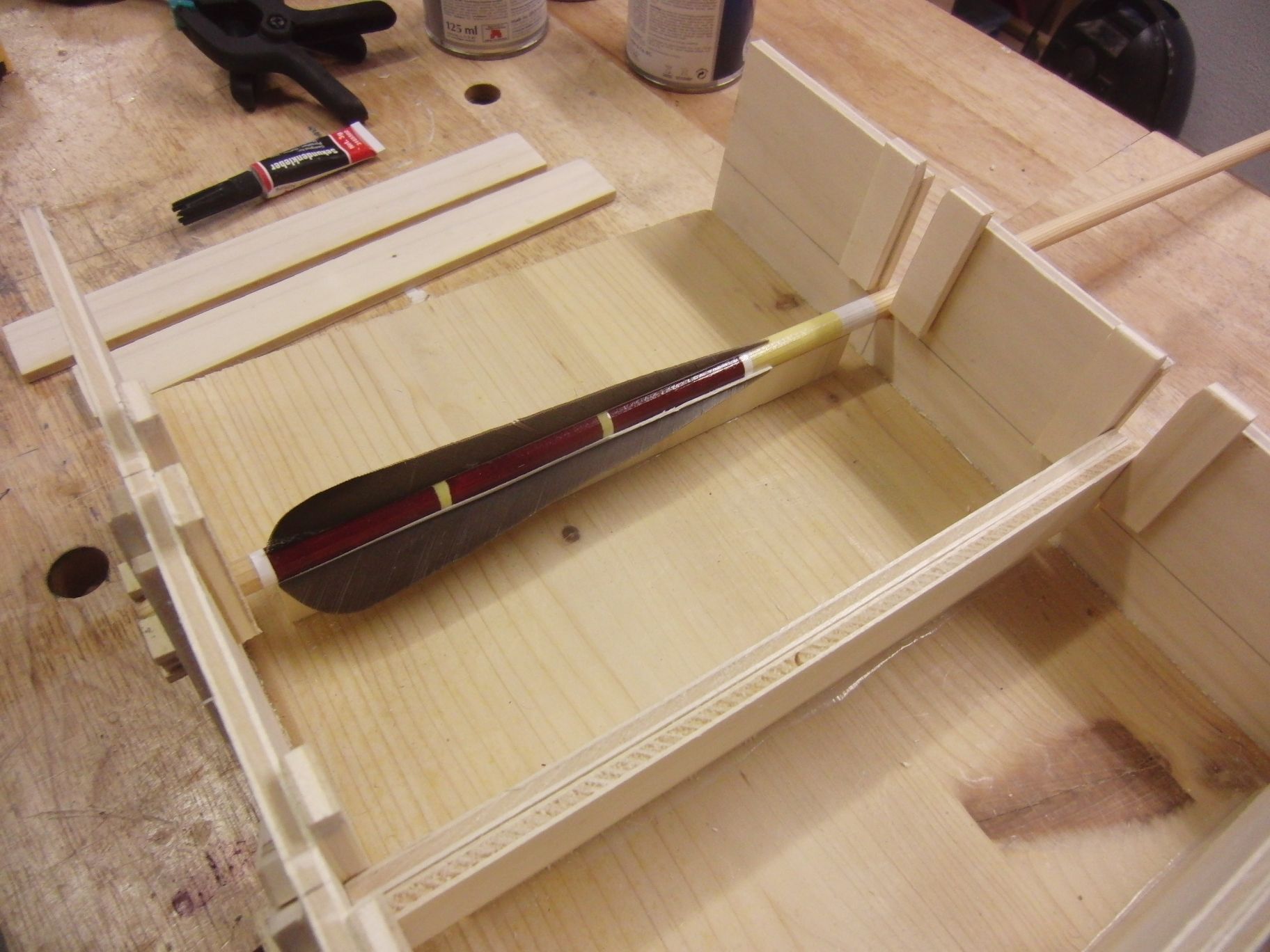

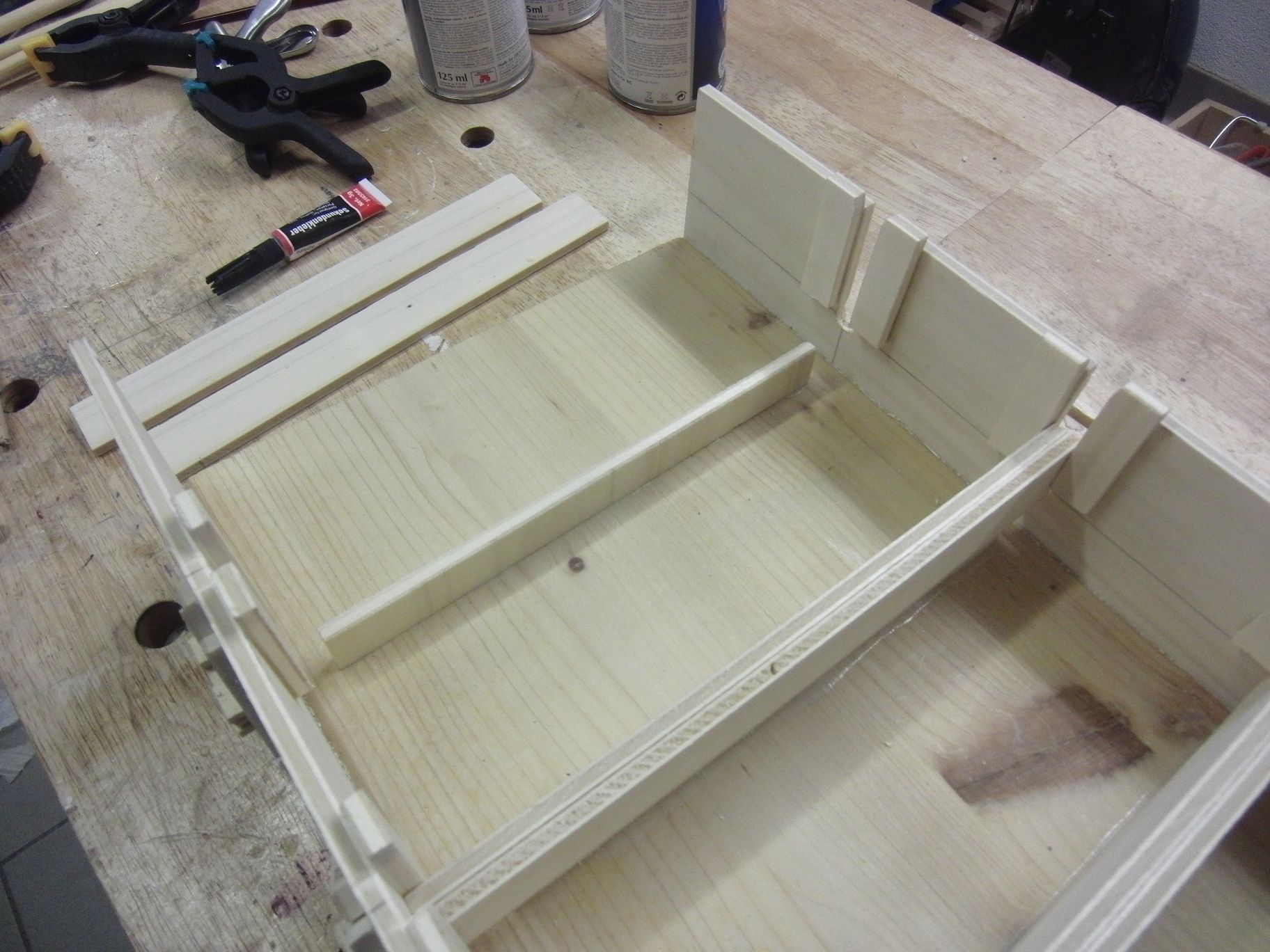

Von oben wird dann die Feder im Federhalter (nix weiteres, als zwei Holzplatten) auf den Pfeilschaft aufgeklebt

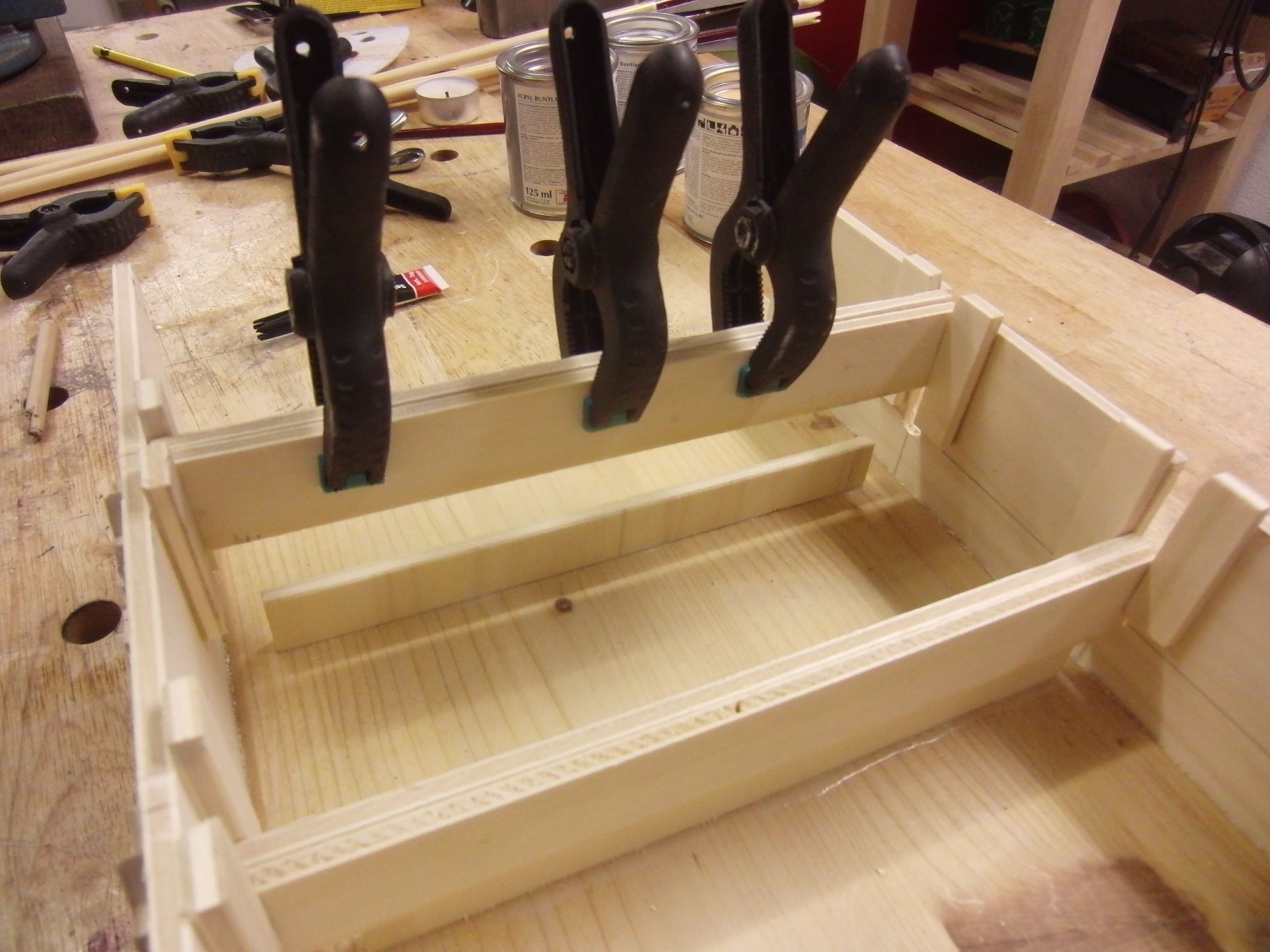

Diese Federhalterplatten haben natürlich Führungsschinen und halten die Feder dann 100%ig gerade auf den Schaft
Hier ein kleines Beispiel

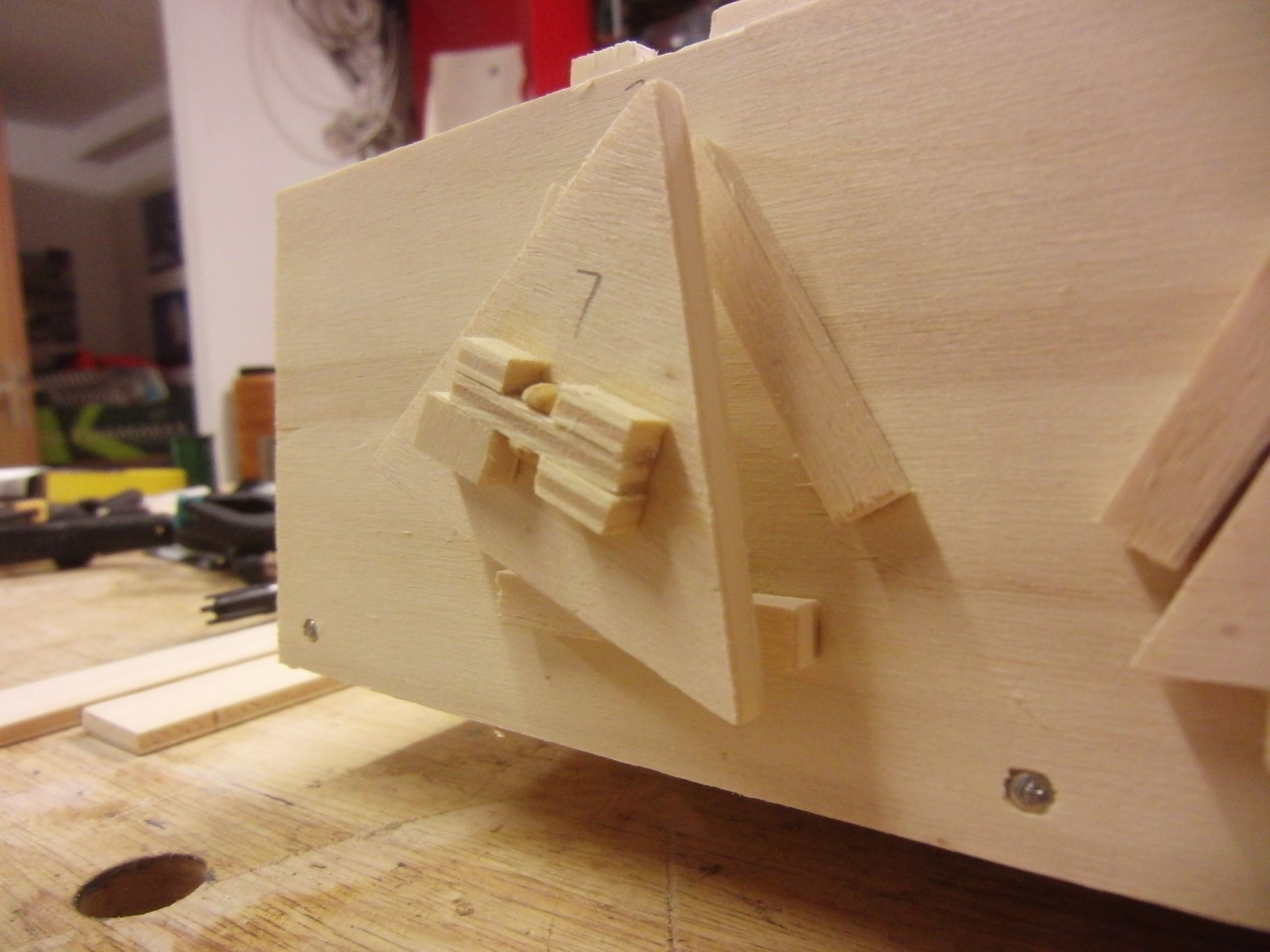

Das Dreieck nochmal im Detail: In der Mitte gibts´n Loch, wo ne Selfnockaufnahme drinnen ist
Dieses Dreieck hat auch Führungsschinen und kann , wenn man es mit dem Pfeilschaft leicht herausdrückt gedreht werden. Es kann also nur die Positionen 0° (Leitfeder) und 120° bzw 240° geben
Wie schon beschrieben wird dann von obe herab die Feder aufgeklebt

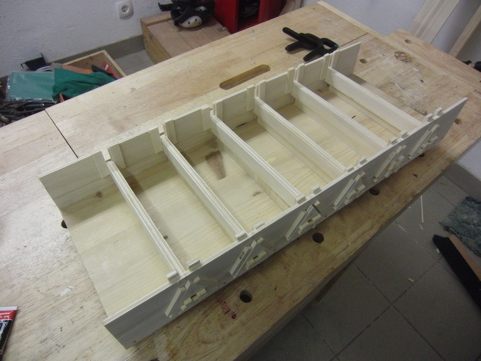

Einmal noch die Rückseite: Hier befinden sich Langlöcher, denn sonst bekäme man die Pfeile nachher nicht wieder heraus ;)
Sooo das ganze schaut etws Qiuck & Dirty aus. Ritchtig, viel Sorgfalt im Finnisch habe ich nicht walten lassen, aber ich brauchte eben schnell eines, damit ich nicht wie sonst die Federn mit dem Zollstock aufkleben muss ^^ Das geht zwar auch gut, geht aber wegen des ewigen Knieens ganz schön auf die Gelenke und dauert auch viel länger!
Zu guterletzt: Es wird noch ein kleines, schönes und umfangreiches Video geben. Ich dachte auch, das könne ich Euch schon jetzt zeigen, aber das steht gerade bei 92% und wird im Laufe des Vormittags auf meinem Youtubekanal zu finden sein. Wer will, kann sich das dort schonmal anschauen. Ich werde erst heute abend den Link einstellen können, da ich jetzt losfahre zum Turnier ;)
LG Daniel ;)
PS. Kritik und Anregungen wie immer erwünscht! :)

Selfbower hat geschrieben: Von oben werden dann die Federhalter (nix weiteres, als zwei Holzplatten) auf den Pfeilschaft aufgeklebt
Hmmm - Wäre es nicht besser wenn du die Federn auf den Schaft klebst?
Schönes Gerät und sauber gearbeitet.

einzige Anregung wäre evtl bei den Klammern...
Man kann mit ein paar Kügelchen und Klammern recht brauchbare Federklammern bauen...
viewtopic.php?f=39&t=16796&start=15
Wenn man aus Papierklammern die Federn raus macht geht gut.

Die Klemmen sind allerdings echt gut zugebrauchen shokunin! nur sind die beiden Plättchen aus Holz zusammen wohl etwas zu breit, als dass die passen würden. Beim nächsten Mal, werde ich sie auf jeden Fall verwenden ;) Hab ich garnet dran gedacht :P

Die gleichschenkligen Dreiecke sind der Kernpunkt um auf einen 120 Grad Winkel zu kommen. Um diesen Winkel zu positionieren hast Du drei Leisten darum angebracht. Zwei davon sind völlig überflüssig, Du benötigst nur eine der drei. Ich würde die untere, horizontale Leiste nehmen. Diese ist am leichtesten auszurichten. Dies siehst Du gut am 2. Bild, nur diese untere Leiste hat wirklich "Eingriff" die beiden anderen haben so viel Spiel (mehrere Millimeter) dass diese keine Funktion haben. Ergo weglassen. Dadurch könntest Du auch ganz einfach die Vorrichtung für eine 4-fach Befiederung nehmen. Einfach die Dreiecke durch Quadrate ersetzen, nur so stören die beiden anderen Leisten.
Wie gasagt schön gemacht, einfach und preiswert.
