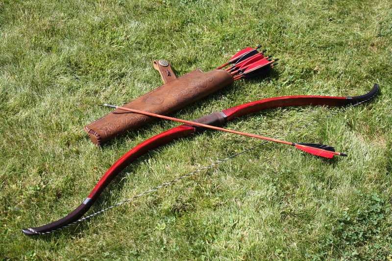

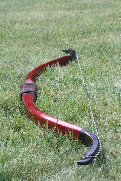

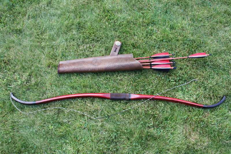

Nachdem der Bogen nun mehr als ein halbes Jahr alt ist, möchte ich ihn nun endlich auchmal präsentieren. Eigentlich war er nur als Fingerübung geplant, um das Rattan kennenzulernen. Das hatte ich nämlich "nur" für Kinderbögen bestellt. Doch im Laufe der Arbeit merkte ich schnell, dass ich ziemlich große Vorurteile dem Material gegenüber hatte. Es machte unheimlich viel Spass damit zu arbeiten und das Ergebnis hat mich selbst überrascht. Ein Bogen mit 55# hätte ich niemals erwartet. Nach dem Finish und 6 Monaten Gebrauch hat er sich bei 50# eingepegelt und macht unheimlich viel Spass. Aus Rattan werde ich wohl noch eine Reihe Bögen bauen. Doch nun zu den Fakten:
Arkturus
Material: Rattan 40mm geschält
Zuggewicht: 50# @ 28"
Länge: 140cm
Breite: 40mm bis 20cm vor den Tips, dann Pyramide auf 15mm

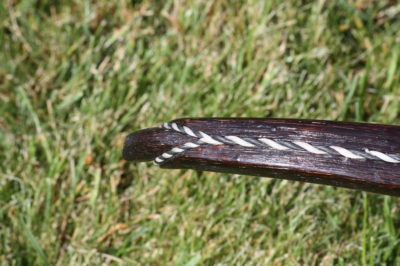

Tips: 8mm Schulternocks mit Massanranduba-Overlays
Recurves: mit Heißluft eingebogen
Farbe: Beize rot+mahagoni, an den Tips schwarz, den Übergang mit Mittenwicklungsgarn abgesetzt
Finish: 2x Schellack

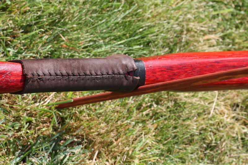

Griff: Leder mit Mittenwicklungsgarn vernäht. Pfeilanlage Mittenwicklungsgarn gewickelt
Kritik, Lob und Anregungen sind gerne erwünscht!
Grüße, Marc

Wow,
sehr schöne "Fingerübung"
Was hat den dieser Bogen für ein Eigengewicht?

Glückwunsch, schöner Bogen. Mich würde auch noch interessieren, wie schnell er so ist. Also ich meine Deinen ganz persönlichen Eindruck zur Geschwindigkeit.

Danke erstmal für die Rückmeldungen!
Das Gewicht kann ich erst heut Abend nachliefern. Bei Rattan ist es sehr ungewohnt, weil das Material an sich sehr leicht ist, aber der Bogen dafür unheimlich massig aussieht. Das Auge wird irgendwie veräppelt.
Die Geschwindigkeit kann ich leider nicht messen, nur abschätzen. Das fällt mir aber eher schwer, weil ich noch nicht im direkten Vergleich mit zB meinem Ahornlangbogen geschossen habe. Immer nur an verschiedenen Tagen. Der Ahorn-LB gefällt mir optisch und gefühlsmässig besser, weil er mein "Traum-LB" ist, aber der Rattan macht viel mehr Spaß. Wahrscheinlich liegt es an der Handlichkeit und der Kürze oder an der überraschenden Eigenschaft des Rattan, aber er fetzt einfach mehr. Rattan ist eben tolles Zeug!
Grüße, Marc

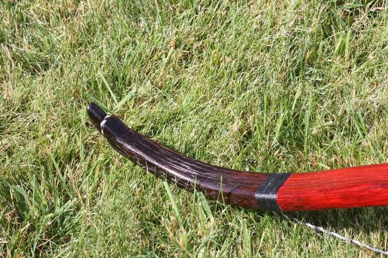

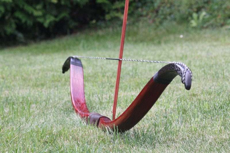

Zwei kurze Fragen: 1) Hat er Tip-Overlays? Kann man auf dem entsprechenden Foto nicht genau erkennen. 2) Halten die Recurves, gehen die Biegungen mit der Zeit wieder raus - oder hast du einen Trick, damit die Recurves so drinn bleiben? Ich frag deshalb so penetrant, weil ich auch einen Rattan-Recurve plane. Hab vor einiger Zeit mit ein paar Reststücken Biegeversuche über Dampf gemacht, da sind die Biegungen mit der Zeit etwa zur Hälfte wieder rausgegangen. Vielen Dank im Voraus für deinen Rat!

Ups, habe ich natürlich vergessen zu erwähnen. Die Tips haben kleine Overlays aus Massaranduba. Ohne Overlays hat die Sehne sehr stark in die Schultern der Tips eingeschnitten. Das hätte bei 50# nicht lange gehalten.
Die Recurves halten momentan sehr gut. Ich habe das "Holz" an den Recurves etwas dicker stehen lassen. Da dies mein erster Rattan war, habe ich da auch keine so großen Erfahrungen. Man muss sich wohl an die endgültige Dicke/Dünne rantasten. Nach dem Biegen war eine Seite etwas stärker gebogen als die andere. Die habe ich wieder etwas zurückgebogen. Ansonsten hatte ich bei den Recurves keine Probleme. Vielleicht kann man die fertigen Recurves mit einem kleinen Backing (Leinen, Sehne o.ä.) belegen. Ich habe auch schon Verstärkungen an den Seiten der WA-Enden gesehen. Das würde ich aber auch nur im Notfall machen, wenn der Recurve sichtbar zurückgeht.
Grüße, Marc
