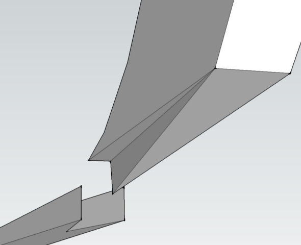

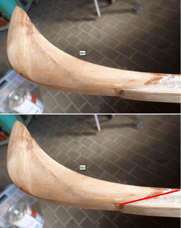

hhmmm..jja, ein wenig...
Aber was ist dann DAS:
apaloosa
Beiträge: 2001
Hat gedankt: 7 Mal
Hat Dank erhalten: 14 Mal
Re: Erster RB in Arbeit
Beitrag von apaloosa »
Ich würde mal behaupten KLEBER
Newie wird's aufklären können.
newie
Beiträge: 279
Registriert: 17.08.2010, 16:03
Beitrag von newie »
Hi!
Nein ist nicht horizontal!Siyah ist schräg eingesetzt+unten überlappend mit dem Hick-Belly verleimt.
Was wäre ggf an der Wicklung zu ändern?-die ist über den gesamten geleimten Bereich angebracht.
Gruss-Guido
PS:Fotos sind irreführend..gelobe Besserung!

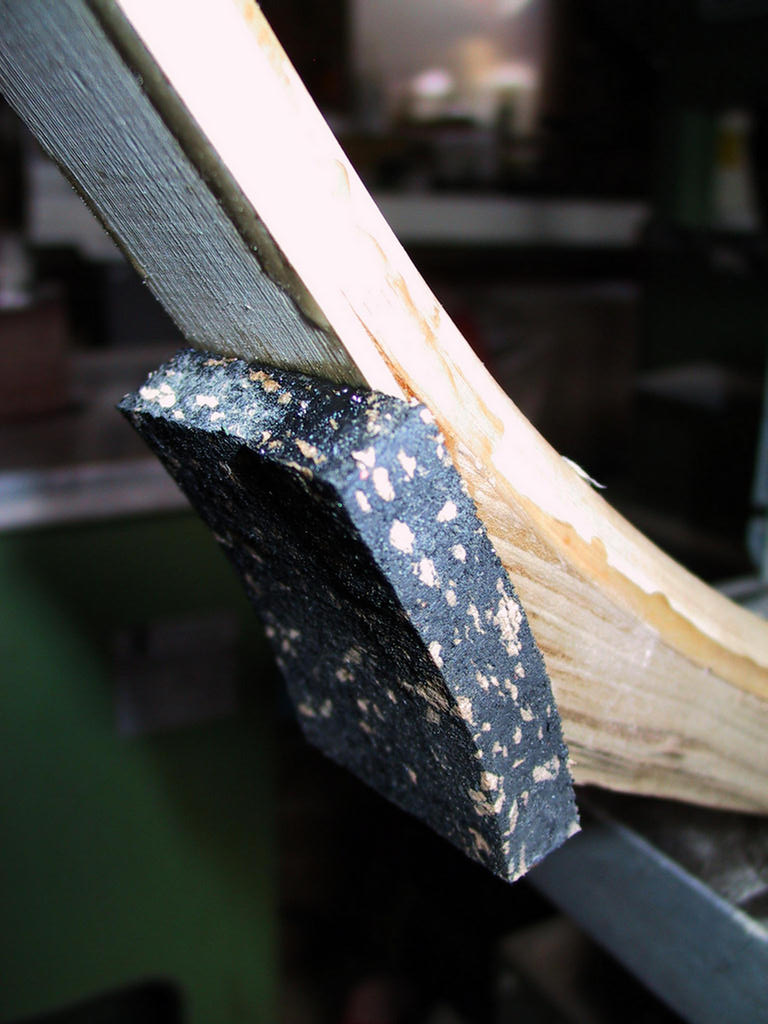

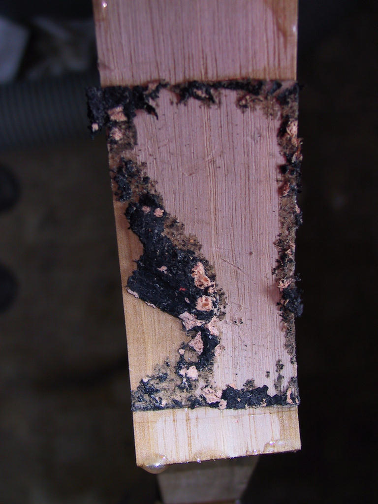

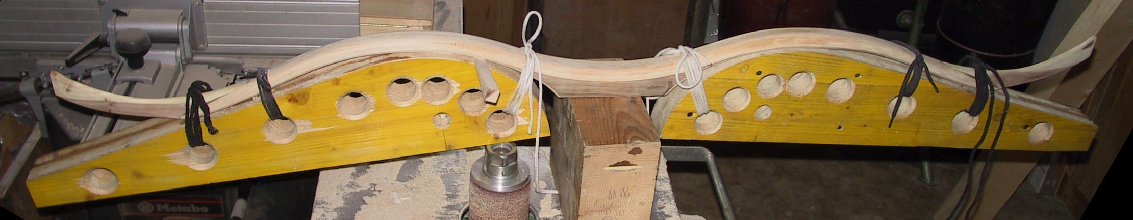

Heute hab ich meinen Rohling aus seiner Umklammerung befreit.
Und was mußte ich feststellen ? Murphys Gesetz hat wieder einmal perfekt zugetroffen. ;D
"Der Kleber hält auch dort Bombenfest, wo er gar nicht soll."
Gibt's hier im Forum eigentlich so eine Ecke für "oups and mistakes". :D
Also falls jemand mal Recycling-Gummi mit Epoxy kleben will, kann ich das jetzt aus eigener Erfahrung nur bestens empfehlen. ::) ... gut, daß der Bandschleifer schon erfunden wurde.
Ich hab mal vorsichtig an dem Rohling "herumgebogen" ... und ich kann nur sagen es fühlt sich momentan sehr steif (gefühlt >50#) an.
@SnakeJo: mir fehlt da etwas in Deiner Anleitung. Zur Zeit kann ich mir noch nicht vorstellen, wie ich die WA überhaupt in Standhöhenstellung bringen soll.
PS:

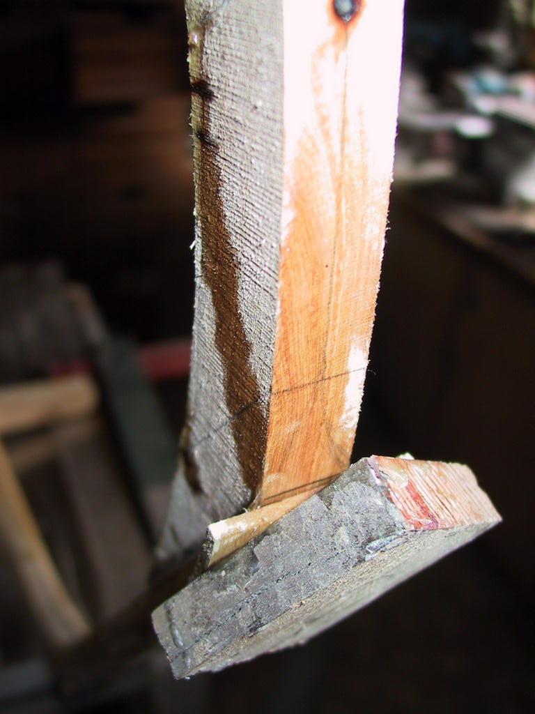

@Rabe : falls Du meinen Siyah-Spleiß auch erkennen willst, müßte ich ein Muster machen und fotografieren. Ich hab den Spleiß sozusagen 3dimensional gemacht. In Worten etwas schwierig zu erklären.Nach Deiner definition wären meine Siyahs sowohl horizontal(oben aufgelegt) als auch vertikal(mit V-Spleiß im WA) eingespleißt.
So in etwa ...
So in etwa ...

newie hat geschrieben:Hi!
Aaaaaaahhh, kapiert! Bin auf ne opt. Täuschung reingefallen! Das Bild (wo ich oben reingezeichnet habe!), habe ich als SEITENansicht interpretiert! Es zeigt aber den Rücken, stimmts?
(Wenn ja, ist alles bestens!)

Genau!!
Sorry wegen der "Kürze"der Antwort derzeit--bin beim Knechten...später mehr+ausführlich! ;)

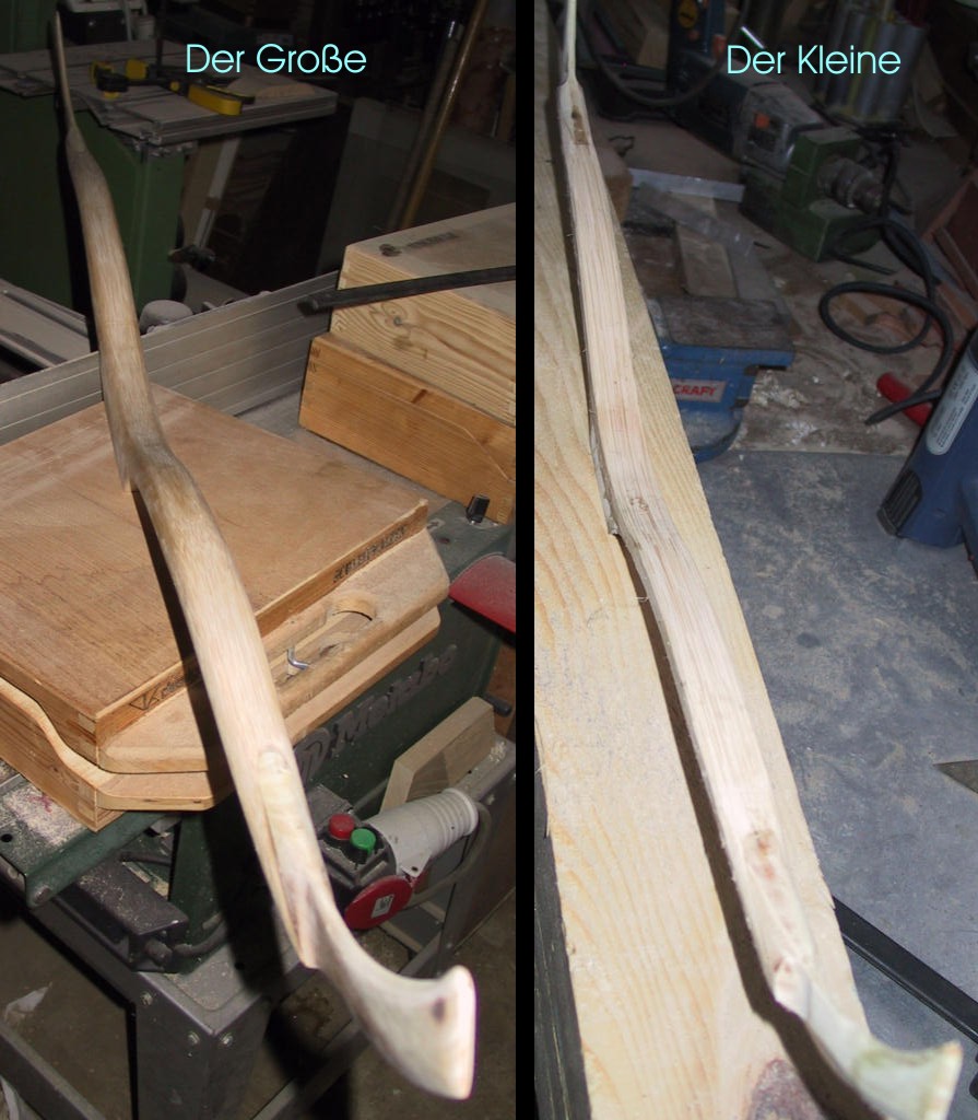

Kleines update von meiner Baustelle
Ich hab mal ein wenig die Form zurecht geschliffen, die Siyahs ausgedünnt und das Rattan soweit angepaßt, daß sich das Konstrukt biegt. Dann habe ich (nachdem ich die Sache mit den Tepeliks so einigermaßen verstanden habe) den angehenden Bogen über 24 Std in Form gezwungen.
Am nächsten Tag war das Material so einigermaßen "müde", daß ich im nächsten Schritt mal auf Standhöhe spannen kann.
Was mir aber noch nicht klar ist:
- Soll ich wirklich jetzt schon die endgültigen Wicklungen anbringen (laut Jo's Anleitung, ja) ? ... oder eher eine provisorische
Aber ich will ja noch Leder auf die WA aufbringen und auch dieses überwickeln.
- Hab ich dann unter und auf dem Leder die Wicklung ?
- Soll ich schon jetzt die Nockverstärkungen einbauen oder reicht eine provisorische Kerbe in den Ulmen-Siyahs, damit ich mal am Tillerstock den Auszug prüfen kann ? Die Siyahs sind nämlich inzwischen recht dünn (ca. 7mm).

Nach dem "Ermüden" habe ich noch ein wenig nachtillern müssen. Das Rattan ist scheinbar nicht ganz so homogen, wie es aussieht. Obwohl der Querschnitt auf beiden WA-Seiten indentisch war, hat sich dennoch einer etwas weniger gebogen. Dort wurde ein wenig vom Rattanrücken abgeschiffen bis beide Wa einigermaßen gleich bogen. In die Sehenkerben hatte ich eine Tillersehne mit vorläufig "etwas zu kleinen" Öhrchen gehängt, damit es die Siyhas nicht zerlegt. Dadurch wurde der Sehnenzug mehr nach "quer zur Faser" gelegt.
Schließlich habe ich den Bogen auf dem Tillerstock mal auf Maximalauszug von 28" gepumpt. Bei den ersten Zügen habe ich zu meinem Schreck 67# :o gemessen. Das hat sich allerdings nach mehrmaligem Pumpen aber zum Glück zumindest auf ca. 52# (lieber wären mir 45# gewesen) reduziert. Wahrscheinlich hat sich das Rattan noch etwas gedehnt. Das Nußfacing hat jedenfalls keine Reaktion gezeigt.
Dann hab ich eine provisorische Sehne auf Standhöhe aufgezogen. (so ein RB ist übrigens saublöd zu spannen, oder ich bin zu doof dafür ;) )
Dann hab ich das erste mal im "Schießstil" daran gezogen. Ich kann nur sagen ... sehr seltsam ??? ... zu Beginn relativ geschmeidig, aber gegen Vollauszug hat man das Gefühl man zieht gegen eine Wand (obwohl der Sehnenwinkel noch nicht kritisch aussieht.
So weit, so gut. Also halten tut er, aber mein Freund wird er sicher nicht. ;) :D
Also weiter zur Feinarbeit.

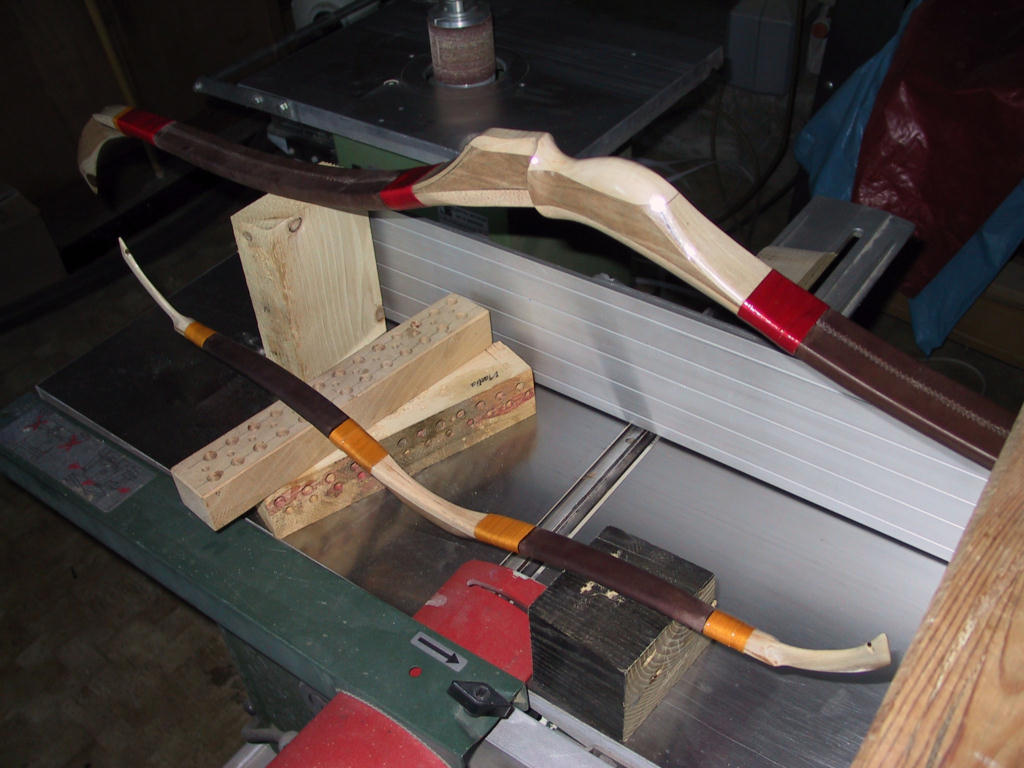

In die Siyhas wurden Verstärkungen aus HPL (als Hornersatz) eingesetzt. Dann wurden sie in die endgültige Form gebracht und fein geschliffen. Eine der Siyahs mußte ich mittels HLP noch etwas zur Seite biegen, da sie nicht 100% in der Bogenmitte lag (war vielleicht auch ein WA-Verdreh-Effekt des inhomogen Rattans).
Dann hab ich etwas gemacht, wofür mich "echte" RB-Liebhaber wahrscheinlich steinigen werden. ;D
Ich hab den Griff des großen RB als Revolvergriff mit Pfeilauflage ausgeformt. >:)
Bei dem Kleinen habe ich die für mich "verkehrt gekrümmte" Griffform eines typischen Reiterbogens be- und die Pfeilauflage weggelassen.
Dann war Feinschleifen und Lackieren angesagt. Bisher 3 Schichten 1K PUR-Parkett-Lack mit Zwischenschliff.
Gestern habe ich fast den ganzen Tag damit verbracht, das Leder aufzuziehen und die Wicklungen fertig zu machen.
Heute habe ich die Wicklungen insgesamt 3 mal mit PUR-Lack gestrichen. Jetzt dürfen die erstmal gut aushärten.
Das Ganze übrigens sowohl für den großen RB, wie auch für den Mini-RB (dem hab ich übrigens kein Facing verpaßt).
Der Kleine macht eigentlich genau so viel Arbeit, wie der Große. Man braucht nur weniger Material.
