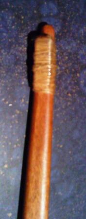

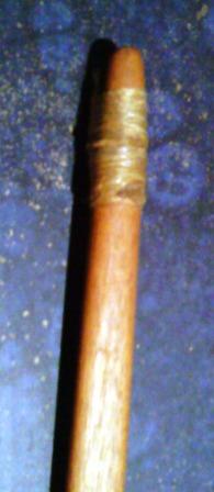

ginacute
Beiträge: 76
Registriert: 11.02.2009, 13:29
Re:
Beitrag von ginacute »
Ravenheart hat geschrieben:1 cm Breite ist, seitliche Sehnenkerben angenommen, in der Tat zu wenig!
Sehnenkerben sind ja mindestens rund 3 mm tief, da blieben bei 10 mm Gesamtbreite gerade mal 4 mm in der Mitte. Das geht nicht mit jedem Holz! Als "Standardmaß" würde ich eher 15 mm Breite ansehen, 12 als Minimum (für Durchschnittsholz)!
Ganz anders sieht es sofort aus, wenn man
- Horn-Overlays,
- gewachsenes Overlay mit Kerbe im Rücken, oder
- Hornnocken
macht.
Dann ist das Maß plausibel!
Jaa, aaber es gibt auch noch andere Möglichkeiten..nämlich angewickelte "Nocken! 8) !
So in etwa:
Btreite an den Nockenden 0,8cm
Tradition ist nicht, die Asche aufzuheben, sondern das Feuer weiter zu tragen.
