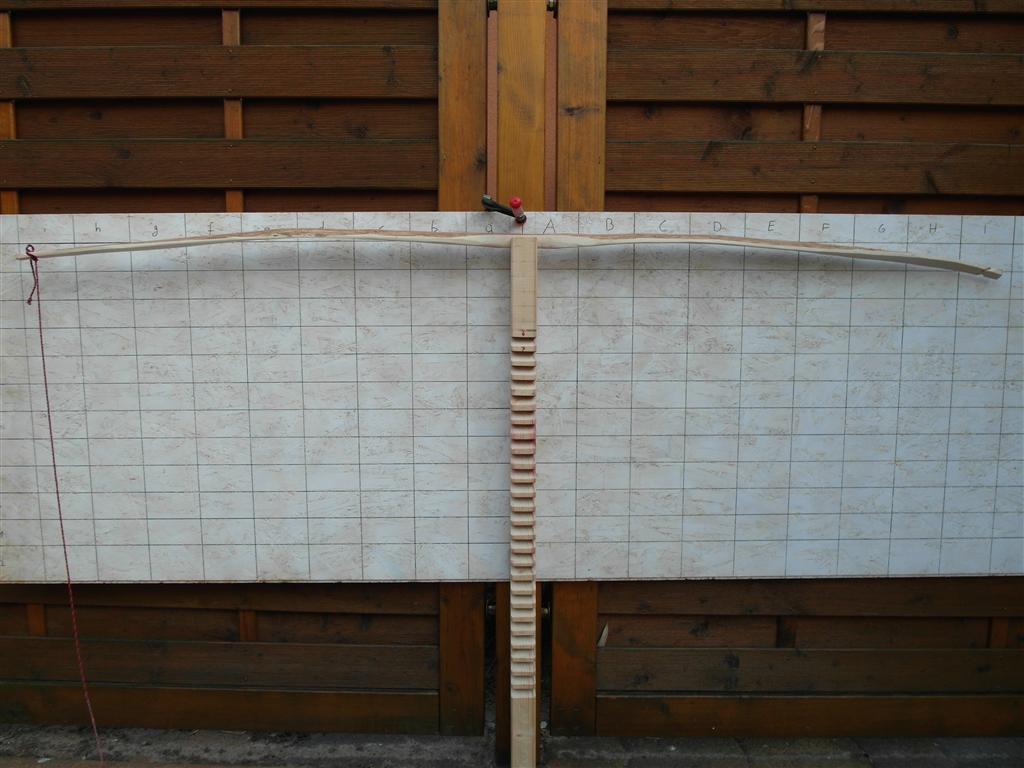

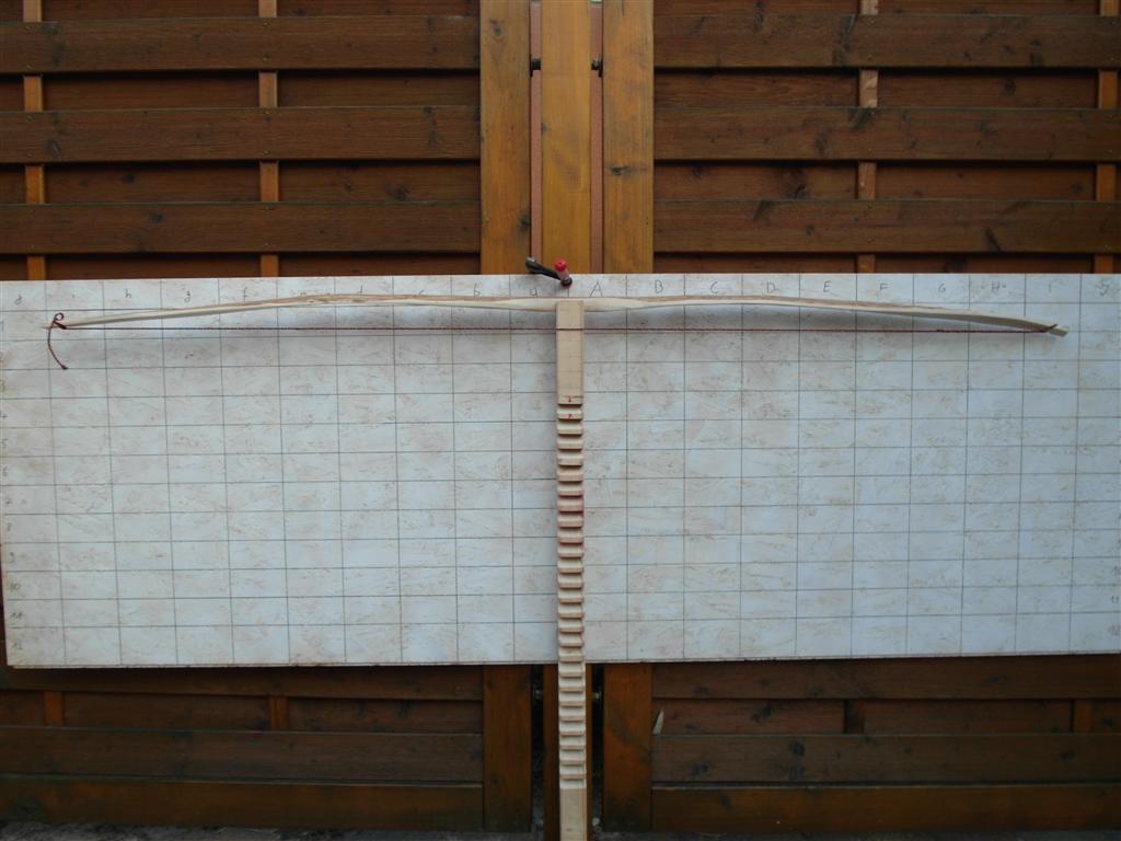

habe jetzt meinen Bogen angefangen zu tillern und endlich auch eine Tillerwand gebaut.
Der Bogen ist 172,5 cm lang und hat etwa 4 cm breite Wurfarme die zu den Enden hin auf 1,5 cm zusammenlaufen.

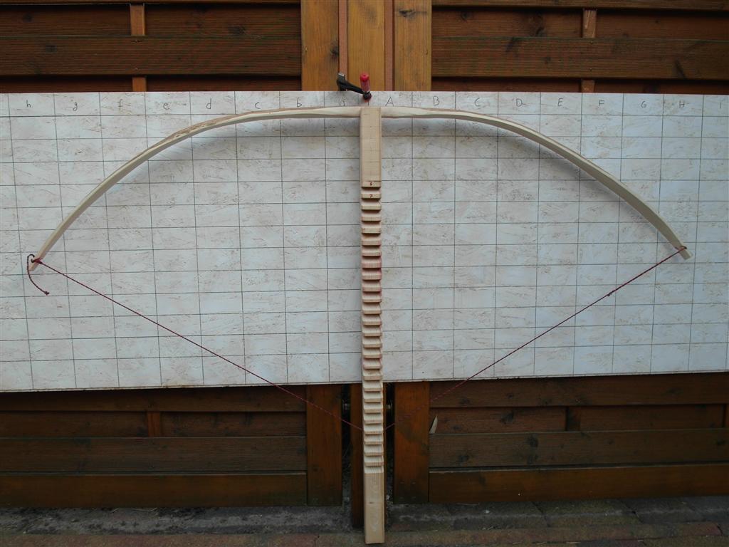

Ich möchte den Bogen auf ein Zuggewicht von 35# bei 28" Auszug bringen.
Der Griff ist nur 2,2cm dick, ging leider nicht anders da der Rohling nicht so dick war. Muss ich den Griff dicker machen oder hält der auch so das Zuggewicht aus?
Habe den Bogen jetzt auf 0cm Standhöhe. Bei 28" hat er zurzeit 35#.
Im rechten Wurfarm ist leider ein knick drin, der linke sieht eigentlich ziemlich gut aus. Vielleicht könnt ihr mir ein paar Tipps geben wie ich den rechten WA tillern kann, sodass der Knick verschwindet.
Hm also ich erhöh ja auch die Standhöhe während des Tillerns und zieh erst bei fast vollem Stand voll. Denk das ist so auch gängige Praxis- aus gutem Grund.
Aber dein Keller klingt praktisch- ich hab 20° bei 40% und Angst vor Versprödung...
Ah und Bei C ist ein Knick trotz oder gerade wegen dem Reflex. Ansonst denk ich i.O. aber woher die Verdrehung?
Nein iwie doch grenzig, hab heut selber zuviel getillert, totall verwirrt...
Oh das mit dem Knick war dir bewusst sry.
Und dass der Griff hält siehst du aber!
