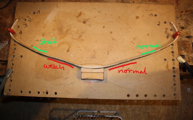

Also dann bestätigt sich ja ein bisschen die Einschätzung von Blacky und mir, das die Beule steif ist, und der Bereich zwischen Beule und Griff eher weicher als der Rest.
Man erkennt jetzt so langsam auch immer mehr die bereits weiter fortgeschrittene Biegung in dem Bereich, während auf dem Bild am rechten WA im gleichen Bereich noch nichts zu erkennen ist.
Wenn sich am Bogen genau in diesem Bereich die Hauptbiegung abspielen soll, wäre also eher der jetzt rechte WA dort zu schwächen.
Aber wie schon gesagt wurde, erstmal einbiegen und testen! Weiterhin viel Erfolg! ;)

... um jegliche Klarheit zu beseitigen: der Pfeil von Blacky zeigt auf einen winzigen punktuellen(scheinbaren ) Knick,den ich
morgen noch mal überprüfe.Ansonsten gehe ich mit Skerm konform,dass die Stelle hinter dem Griff eher STEIF erschien.Gut,
jetzt biegt sie sich,aber das wäre anhand der Beule meiner Meinung nach nicht zu vermuten gewesen.

Hmm... Ich hab ein bisschen das Gefühl wir meinen nicht das gleiche, oder wir haben gegensätzliche Einschätzungen. Ich male das morgen mal in eines der Fotos ein, was ich meine. Dann lässt sich das vll besser klären.

Wie versprochen hab ich mal etwas rumgemalt...
Ich bin ja nun kein Experte und wie man da nun weiter vorgeht kann ich nicht sagen. Meine Einschätzung ist aber, das auf der linken seite der rote Bereich weicher ist, als der rote Bereich auf der rechten Seite. Ebenso ist der türkise Bereich auf der linken Seite steifer (behält unter Last mehr Reflex) als der gleiche Bereich auf der rechten Seite.
Ob jetzt die linke Seite schon besser in Biegung ist und rechts zu steif ist, oder ob links zu weich ist, das kann ich nicht sagen. Und es ist ja auch nur meine Enischätzung. Wenn da etwas dagegen spricht haut es raus, dann kann ich daran was lernen! :)

das ist die Stelle, die ich gemeint habe. Den Pfeil von mir 'punktuell' zu sehen ist zu spezifisch. ;D
Also ja, ich denke auch, dass der Bogen an der von dir grün markierten Stelle zu weich ist.

@ Galli: Du siehst das ganz richtig Galli,zumindest in diesem Stadium ist die Sache offensichtlich.Was den rechten WA an-
belangt,ich bin mir nicht sicher,ob er "normal" ist.Es ist so stockensteif und nichtssagend,dass er noch eine Chance be-
kommt,beim nächsten Dübel zu zeigen,was in ihm steckt! Blacky,Du weilst wohl schon geistig in Rhenen.Galli hat extra STEIF
drangeschrieben! Die grüne Stelle,wo er"normal" drangeschrieben hat ,ist nicht mehr die Stelle mit deinem Pfeil,weil der Bogen
mittlerweile gedreht ist! Mit punktuell meinte ich,wenn man gaaanz nah an den Pfeil rangeht,sieht man einen winzigen Knick...
Viel Spaß und Erfolg in Rhenen Mann...

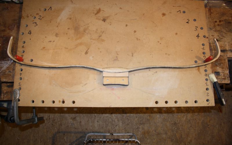

...neues von der Kompo-Baustelle!
Erstmal was Grundsätzliches zum Thema Komposits und Geduld:Die Erfahrung von einigen gescheiterten Bögen hat mir ge-
zeigt,dass sich Komposits und Ungeduld nicht vertragen.Da ich von Haus aus bei solchen Sachen sehr schlecht warten kann,
besteht meine Medizin darin,während der Hauptwartezeit Dutzende von Holzbögen zu bauen,an denen ich dann in Phasen
wie dieser rumfummeln oder sie einschießen kann.Was mir auch hilft,ist,dass ich nicht mehr nur einen Komposit in Arbeit habe
sondern mindestens 2.Im Augenblick habe ich noch einen weiteren Koreaner und 2 Türken in der Reife.
Jetzt aber zu den Neuigkeiten!
Nach einem bischen hier schaben,da schaben,sah er auf dem Spannbrett schon ganz gut aus.Eben gerade habe ich ihn in die
Tepliks eingebunden.Wegen der tierischen Spannung und einem fiesen leisen Knistern habe ich mich entschlossen,ihn
moderat zu erwärmen.Das Knistern ging trotzdem weiter und entpuppte sich als Knicke in der zuletzt aufgebrachten,seitlich
auf das Horn überlappenden Sehnenschicht(siehe Foto).Ansonsten liegen die WA schön an den Tepliks an.Ich lasse ihn jetzt
bis heute abend in den Tepliks ruhen und werde dann in einer Night-Session die Sehne auflegen und anfangen,ihn auszuziehen
(hört sich irgendwie erotisch an).Die geknickte Sehne werde ich erstmal umwickeln...sofern ich nicht heute abend eine böse
Überraschung vorfinden sollte...

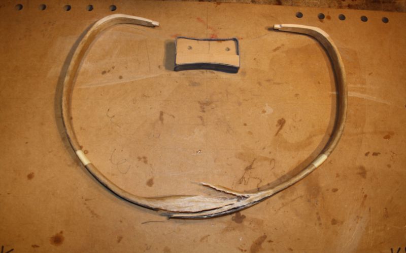

...das Ende der Night-Session,das Ende des Bogens.Was verheißungsvoll anfing, endete,mal wieder,im GAU.
Aber der Reihe nach:Nach 5 Std in den Tepliks habe ich den Bogen mit Wärme in den vollen Reflex gebracht,um ihn unter
Volllast zu spannen und zu tillern.Die kleinen Sehnenknicke habe ich erstmal nur umwickelt.Bis zum letzten Foto auf dem
Spannbrett war die Welt noch in Ordnung,ein Dübelloch weiter hörte ich plötzlich rechts ein bedrohliches feines Knistern...
Sofort wollte ich den Dübel ziehen und entlasten,doch in dem Augenblick,als ich mich über den Bogen beugte,gab es eine
gewaltige "Explosion" und ein WA knallte krachend gegen die Wand,streifte vorher noch meine Hand.
Wie immer in solchen Augenblicken,stellte sich ein sofortiger Schockzustand mit großer innerer Leere ein,der Verstand
versucht schon zu analysieren,aber innerlich bist Du tot,vereist...
Es ist schon arg frustrierend,wenn Deine Geduld nicht belohnt wird,aber die Zahl der technischen Fehlermöglichkeiten ist
sehr groß und gerade bei hohen Zuggewichten der Knack- (und Knick)punkt.
Mein Fazit: es ist eher müßig zu spekulieren,ob eine Wicklung um die Fades Schlimmeres hätte verhindern oder auch nur
verzögern können.Ich weiß nur,dass weder Koreaner noch Türken dies während des ersten Aufspannens für nötig erachten.
Zum einen denke ich,dass der Sehnenbelag zuerst gerissen ist,weil er überlastet war,ein stärkeres Biegen der Hauptbiege-
zonen hätte wohl für ein wenig Entlastung an dieser Griffnahen Stelle gesorgt.Zum anderen,und darauf liegt mein Schwer-
punkt,denke ich,dass das sensible Kräfteverhältnis vom immens hohen Zug überlastet worden ist.Im Vergleich zu meinen
anderen Komposits,die ich auch auf dem Spannbrett spanne,fühlte sich dieser Bogen nach weit über 70lbs an.
Ich denke 12mm dicke Wa mit 122cm NtN bei 2,5 cm Breite sind wohl einfach zuviel des Guten.Nicht umsonst hören die
Bio-Scheiben-Koreaner bei 70lbs auf...
So schnell fasse ich jedenfalls keinen Kompo mehr an! Es grüßt ein geknickter Stefan...
