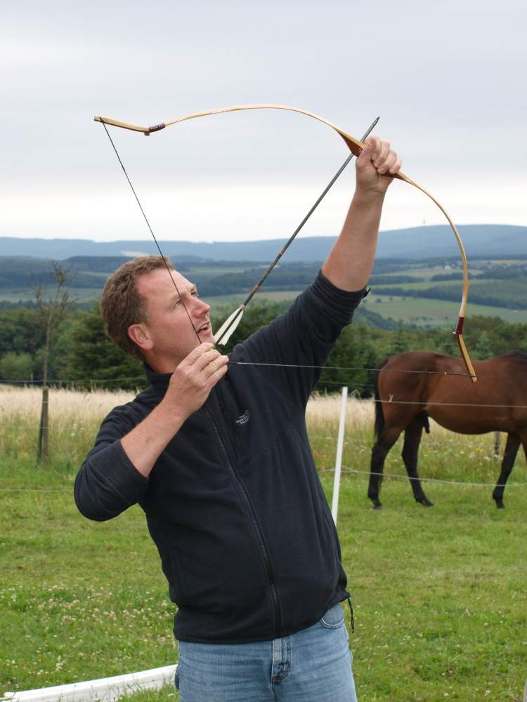

Ursprünglich konzipiert für einen Dreijährigen mit knapp 11 lb auf 20" wurde der Bogen nun einmal überarbeitet, da sich zum einen ein Längsriss auftat und außerdem inzwischen 3 Jahre vergangen sind.
Bogendaten:
Länge ungespannt: 123 cm
Länge aufgespannt: 118 cm
Bogengewicht: 300 g
Zuggewicht: 26 lb/ 20"
Pfeilgeschwindigkeit mit einem 10 grain per lb Pfeil aus Bambus, 60 cm lang, 6 mm dick: 140 ft/sec bei Auszug 50 cm und 26 lb
Reichweite 137 m
Material: Bambusbacking: 4-5 mm, Facing aus Pflaumenbaumholz: 2-3 mm
Bogen-Querschnitt nach Fade-Outs: 41 x 9,5 mm
Griff: Pflaumenholz
Siyahs: Pflauemnholz auf Bambus
Sehnenbänkchen: Rindsleder
Design: halb-pyramidal 41 mm auf 7 mm an der Nockkerbe
Reicht das Bild für den Vollauszug im Rahmen der Spielregeln? ;)
(mit freundlicher Genehmigung des Vaters)
Da mußte Daddy mal ran

Ist der Bogen auch für die nächsten Jahre konzipiert? Ja, oder? Sonst wären die Syiahs und der Bogen insgesamt für 20" Auszug n bissl kurz...

@Genni: s. Bild vom Vater, da ist noch Luft drin. Wenn so ein Bogen 5 Jahre geschossen wird, ist das eine lange Zeit.

Für den kleinen auf dem Bild sieht er aber schon noch exorbitant groß aus :D *lach*

Der Hengst im Hintergrund findet den Bogen auch sexy ;-)
Schade vorbei, aber der Pfeil ist super geflogen

Hui, der zieht den Bogen ja aus, als wären Horn und Sehnen aufgelegt.
