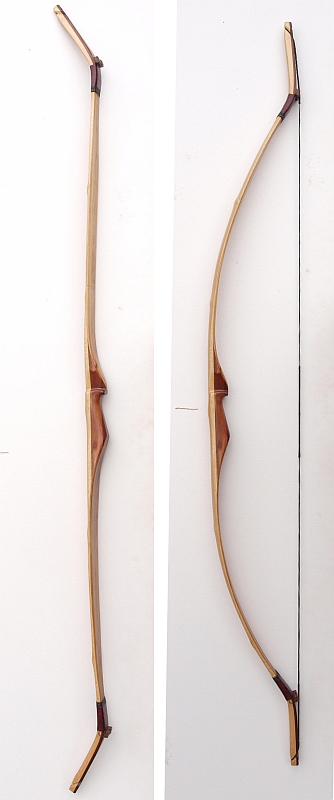

Ursprünglich konzipiert für einen Dreijährigen mit knapp 11 lb auf 20" wurde der Bogen nun einmal überarbeitet, da sich zum einen ein Längsriss auftat und außerdem inzwischen 3 Jahre vergangen sind.
Bogendaten:
Länge ungespannt: 123 cm
Länge aufgespannt: 118 cm
Bogengewicht: 300 g
Zuggewicht: 26 lb/ 20"
Pfeilgeschwindigkeit mit einem 10 grain per lb Pfeil aus Bambus, 60 cm lang, 6 mm dick: 140 ft/sec bei Auszug 50 cm und 26 lb
Reichweite 137 m
Material: Bambusbacking: 4-5 mm, Facing aus Pflaumenbaumholz: 2-3 mm
Bogen-Querschnitt nach Fade-Outs: 41 x 9,5 mm
Griff: Pflaumenholz
Siyahs: Pflauemnholz auf Bambus
Sehnenbänkchen: Rindsleder
Design: halb-pyramidal 41 mm auf 7 mm an der Nockkerbe

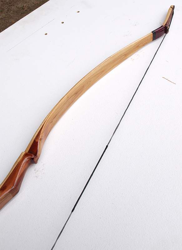

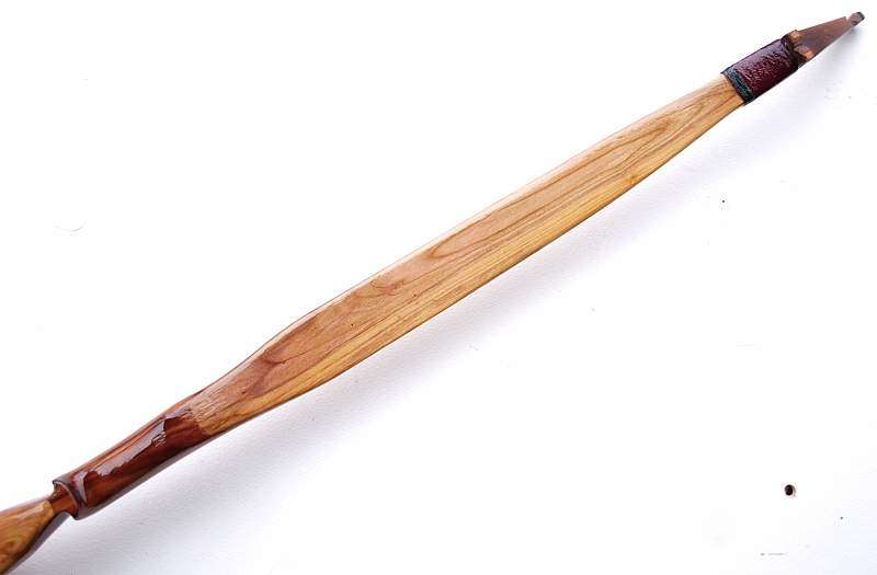

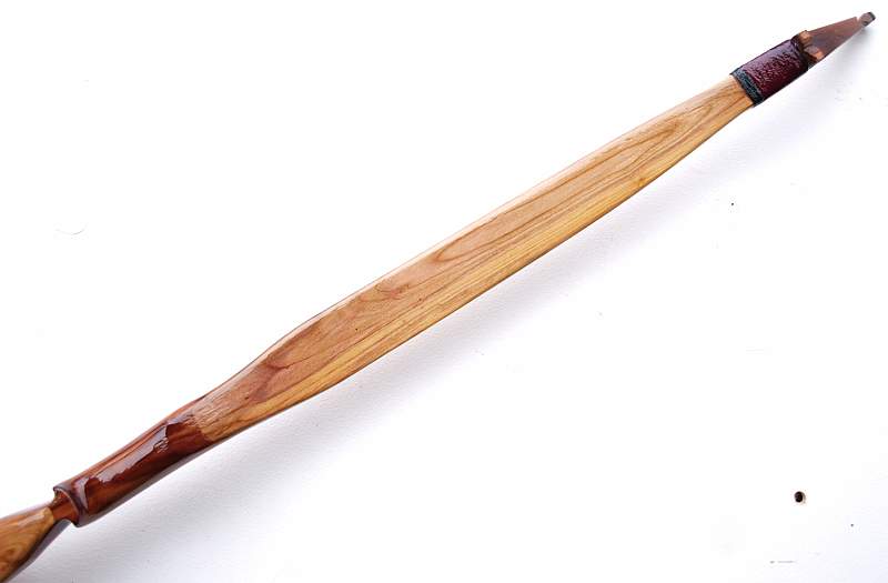

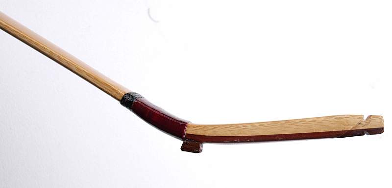

Der Bogen von der Bauchseite mit Pflaumenholz-Facing und der doppelten Pfeilauflage auch für den späteren Daumenablass.

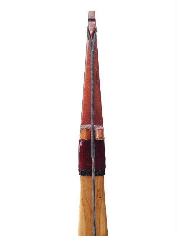

Bogentipp mit den geraden Siyahs, doppelter Sehnenkerbe und Sehnenbänkchen
Die Sehne liegt in einer Kerbe des ledernen Sehnenbänkchens

Ist der Bogen auch für die nächsten Jahre konzipiert? Ja, oder? Sonst wären die Syiahs und der Bogen insgesamt für 20" Auszug n bissl kurz...

@Genni: s. Bild vom Vater, da ist noch Luft drin. Wenn so ein Bogen 5 Jahre geschossen wird, ist das eine lange Zeit.
Edit: Detailbilder vorne sind eingestellt.
