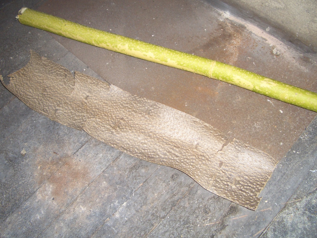

Nachdem ich dank euch herausgefunden habe, dass ich an Götterbaum/Bitteresche (Ailanthus altissima) geraten bin, soll zumindest aus einem Stave ein "Tybrind Vig"-Bogen werden. Das Originalzuggewicht von 70# ist mir aber zu heftig. Deswegen wird er bei mir ein gutes Stück länger werden. Das Stämmchen ist 4-5 cm dick und ca 190cm lang.
Der Baum ist dieses Frühjahr gefällt worden und stand wohl schon im Saft. Zumindest lässt sich die Rinde gut ablösen. In Längsrichtung reißen die Stücke aber schon in Fingerbreite ab. Deswegen kann man sich im flachen Winkel um den Stamm kringeln:
Rindenkringel
Rindenkringel

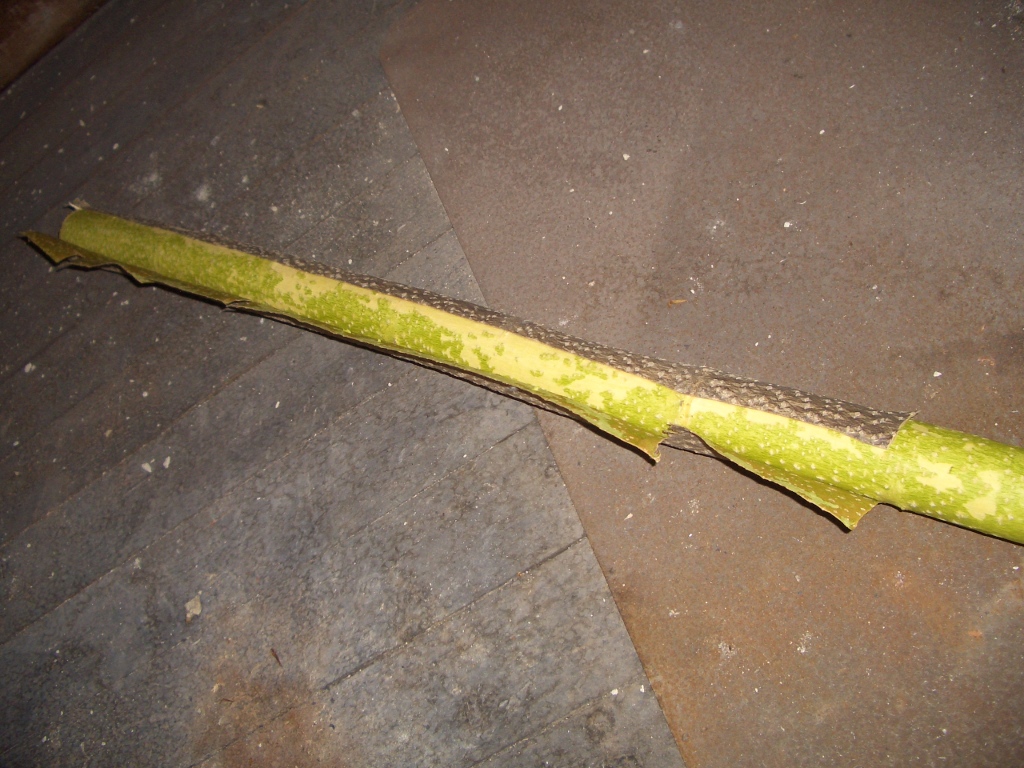

Das dauerte mir aber zu lange. Deswegen hab ich mit nem scharfen Messer entlang des zukünftigen Bauches einen Längsschnitt gemacht und die Rinde so weitestgehend in einem Stück runterpulen können. Es bleibt dabei ein guter Millimeter Bast am Holz.
Längsschnitt
Längsschnitt
Abgelöste Rinde
Abgelöste Rinde

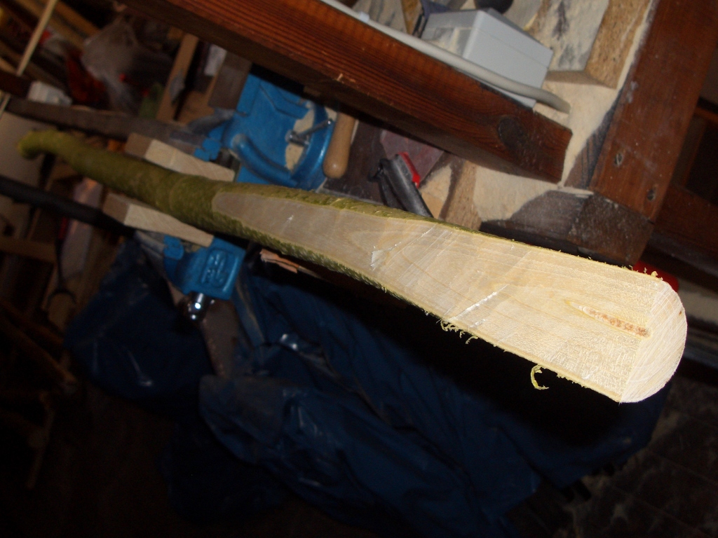

Ich hab dann noch angefangen, den Stave bis auf den Markkanal runterzuarbeiten. Leider habe ich grad nur ein Ziehmesser hier, was ne ziemliche Ackerei ist. Mit nem Beil ginge das sicherlich flotter.
Markkanal
Markkanal

Bei Birke fällt die Rinde im trockenen Zustand z.B. fast von allein ab. Das ist zumindest beim Brennholz spalten so. Die Rinde vom Götterbaum scheint mir ähnlich gestrickt zu sein. Rinde bei Pappel bekommt man "roh" nicht runtergezogen. Wenn sie drei vier Wochen getrocknet ist, lässt sich der Bast ganz leicht runterkratzen. Bei Wacholder ist es wieder anders. Frisch kann man die Rinde in langen Streifen längs abziehen. getrockenet ist es ne ehlende Plackerei.
Ich hoffe einfach, dass der Bast vom Götterbaum sich ähnlich wie bei Birke oder Pappel verhält. Wenn es nicht so ist, ist ja egal, ob ich jetzt oder später mit nem Ziehmesser drangehe, oder?
Den Markkanal habe ich jetzt komplett freigelegt. In der Mitte habe ich relativ großzügige 30cm stehenlassen, weil ich mir noch nicht ganz sicher bin, wie genau ich den Bogen ins Holz lege.
Fertig freigelegt
Fertig freigelegt
Das Mark ist sehr weich und bröselig. Deswegen habe ich es einigermaßen ordentlich ausgekratzt. Dabei war ich aber nicht päbstlicher als der Pabst.
Mark ausgekratzt
Mark ausgekratzt
Im Griff habe ich den Kanal gelassen und hoffe, dass da nichts reißt. Allersings habe ich Markkanal und Stirnseiten am Griff auch ordentlich versiegelt. Die Enden haben ebenfalls eine Schicht Klarlack bekommen. Den Rest habe ich unversiegelt gelassen.
Kanal im Griff
Kanal im Griff
