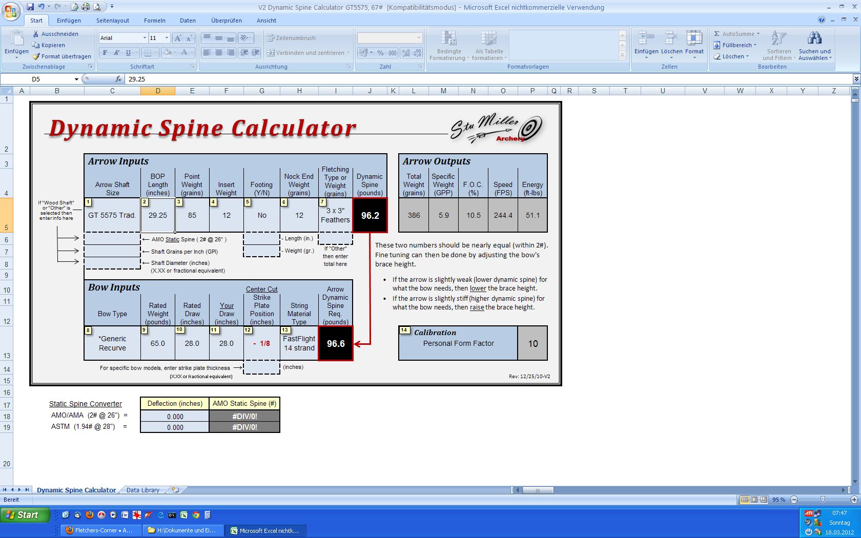

normalerweise les ich ja lieber aber den stu miller nehm ich immer zur vorselektion bei rohschafttest.
den persönlichen faktor kann man mit dem personel form factor auf einen wert setzen zwischen -15 und + 15
solltest du einen bogen und einen darauf abgestimmten rohschaft haben gib mal die werte ein und bring dann die werte mit dem personal faktor in etwa in gleichklang.
diesen faktor würd ich dann nicht mehr wirklich ändern nur bögen und deren daten neu eingeben sowie die pfeile bei bedarf abändern.
das ist zwar eine kleine spielerei aber geht schneller als mehrere verschiedene pfeile auszusondern dort die länge beim rohschaft anpassen.....
mann kommt dem eigenen setup sehr nahe und weiß auch gleich wieviele# perzoll und den foc falls gewünscht.
anbei die vorauswahl bei meinem bogen und auch laut rohschafttest eine gute entscheidung
