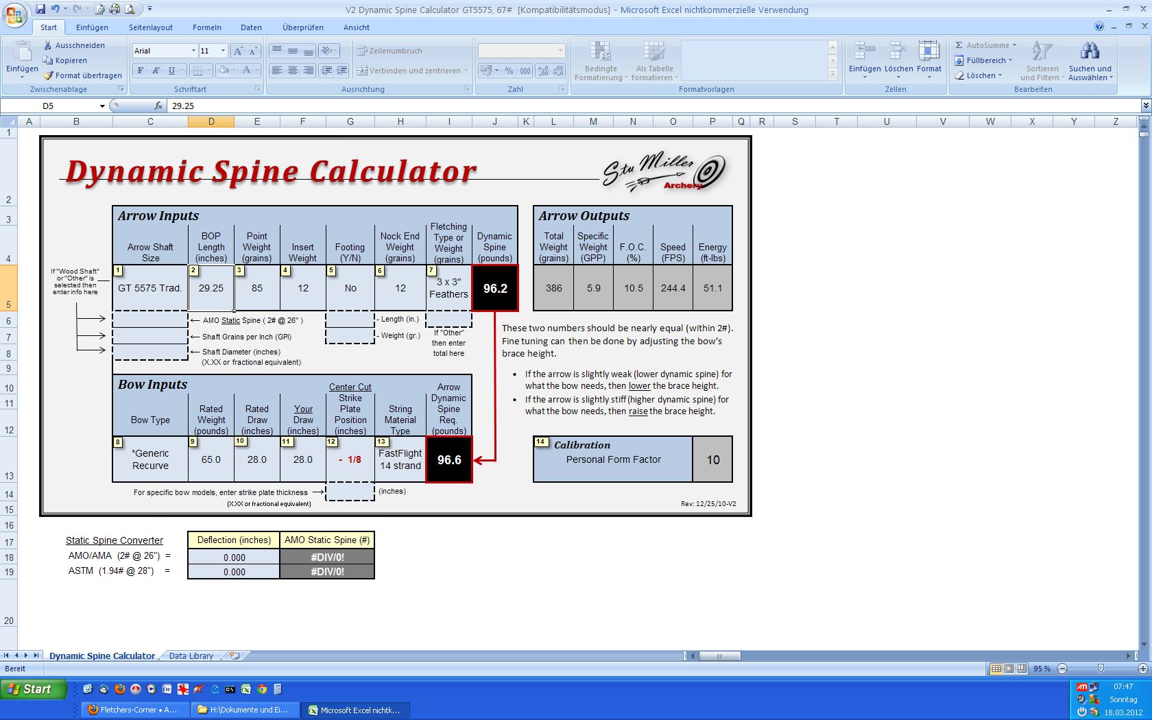

Das meiste hab ich mittlerweile kapiert, aber bei "Center Cut Strike Plate Position" blick ich einfach nicht durch, welches Maß da gemeint und einzutragen ist. Kann mir da jemand einen Tipp geben?

So wie ich das verstehe könnte "center cut strike plate position" folgendes bedeuten:
Das Maß zwischen der Strike Plate, also Kante an der der Pfeil entlangstreift und der Mittellinie. Die strike plate wäre damit die seitliche Kante des Schussfensters.

Die Center Cut Strike Plate Position bezieht sich auf die Position der senkrechten Anlagefläche des Pfeils. Wenn ich es richtig interpretiere ist 0 das genau auf Mitte ausgeschnittene Bogenfenster. Negative Zahlen sind für über die Bogenmitte ausgeschnittene Fenster, welche erlauben, dass die Pfeilmitte exakt in Bogenmitte liegt.

ullrson hat geschrieben: Die Center Cut Strike Plate Position bezieht sich auf die Position der senkrechten Anlagefläche des Pfeils. Wenn ich es richtig interpretiere ist 0 das genau auf Mitte ausgeschnittene Bogenfenster. Negative Zahlen sind für über die Bogenmitte ausgeschnittene Fenster, welche erlauben, dass die Pfeilmitte exakt in Bogenmitte liegt.

Vielen Dank. Du hast mir sehr geholfen.

Dieser hier rechnet mit ziemlich vielen Variablen, aber wie ALLE Spinerechner kann er den Schützen nicht in seine Berechnungen einbeziehen. Von daher, das Ergebnis nicht blind glauben sondern als Basis für die eigenen Versuche verwenden. Zudem, je "primitiver" das Material wird desto stärker sollte man das in Betracht ziehen.
Für einen Compound, über Mitte geschnitten nimmt man den gefundenen Pfeil und gut ist (evtl. feinjustierung am Bogen), bei einem ELB, evtl noch snaky und >80# - da bleiben eigene Versuche angesagt.

normalerweise les ich ja lieber aber den stu miller nehm ich immer zur vorselektion bei rohschafttest.
den persönlichen faktor kann man mit dem personel form factor auf einen wert setzen zwischen -15 und + 15
solltest du einen bogen und einen darauf abgestimmten rohschaft haben gib mal die werte ein und bring dann die werte mit dem personal faktor in etwa in gleichklang.
diesen faktor würd ich dann nicht mehr wirklich ändern nur bögen und deren daten neu eingeben sowie die pfeile bei bedarf abändern.
das ist zwar eine kleine spielerei aber geht schneller als mehrere verschiedene pfeile auszusondern dort die länge beim rohschaft anpassen.....
mann kommt dem eigenen setup sehr nahe und weiß auch gleich wieviele# perzoll und den foc falls gewünscht. liebe grüße
