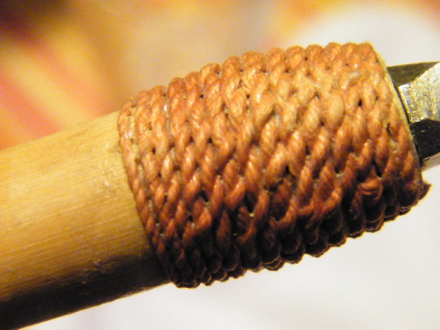

benzi hat geschrieben:andere Frage:
hat jemand eine Ahnung wie diese kugelförmigen Wicklungen ausgeführt wurden:
..sieht für mich aus, als wäre die Wicklung schlicht im Bereich einer Nodie ausgeführt...(?).. Dann ergäbe sich die Form von selbst...

Re: Bambuspfeile
Beitrag von RoLi »
Ist nicht über eine Nodie gewickelt. So leicht machen Japaner es sich nicht. ;) Es liegt wirklich an der Schnur.
Vielleicht kann man es auf dem Bild erkennen.
Mein bislang erster und letzter Versuch eine solche Schnur für diese Art Wicklung zu "häkeln".
Wicklung
Wicklung
Rolf
shokunin
Beiträge: 2188
Re: Bambuspfeile
Beitrag von shokunin »
Ist die Wicklung nicht bloss in sich verdrillt...?
Ich hatte noch nie so ein Ding in der Hand, kenne also nur Bilder aber es sah aus als wären es schlicht 2 im Verlauf den Enden zu dünner werdende verdrillte Fäden/Schnüre.
Man sieht sie ja auch an den Kopfenden von Flöten- und Rübenpfeilen... nur halt einseitig dünner werdend...
RoLi
Beiträge: 251
Registriert: 01.08.2010, 17:42
Re: Bambuspfeile
Beitrag von RoLi »
shokunin hat geschrieben:Ist die Wicklung nicht bloss in sich verdrillt...?
Genau so.

Beitrag von RoLi »
@ Mark
Es ist ein Gefummele. Besonders, wenn man es nicht kann. Ich weiß auch nicht, wie man es richtig nennt. Man verdrillt zwei Stränge, legt immer wieder einen Faden zu bis die gewünschte Dicker erreicht ist. Dann nimmt man wieder nach und nach einen Faden weg. So wird die Schnur am Anfang dünn, in der Mitte dicker und am Ende wieder dünn.

RoLi hat geschrieben:Ist nicht über eine Nodie gewickelt. So leicht machen Japaner es sich nicht. ;) Es liegt wirklich an der Schnur.
Rolf
Ich denke so eine Schnur lässt sich einfach herstellen. Man nimmt sagen wir 2x5 Einzelfäden und verkürzt jedes Fädenpaar um sagen wir ein Zoll. Und daraus dreht man sich eine Schnur - ähnlich wenn man den Flämisch-Speis wickelt und Ihn sanft auslaufen lässt.

corto
Beiträge: 1876
Re: Bambuspfeile
Beitrag von corto »
nun er meint einfach 2 öhrchen aneinender ohne sehne dazwischen - flämisch spleiss.. dann haste dünn-dick-dünn aber ich denke die fänden die da immer rausgucken sind für den japaner ein nogo.
Galighenna
Beiträge: 8836
Re: Bambuspfeile
Beitrag von Galighenna »
@Corto
Die Fäden gucken nur raus, wenn man sie rausgucken lässt und erst NACH dem verdrillen abschneidet. Schneidet man sie vor dem Verdrillen ab, ist das ganze Machwerk unsichtbar.
