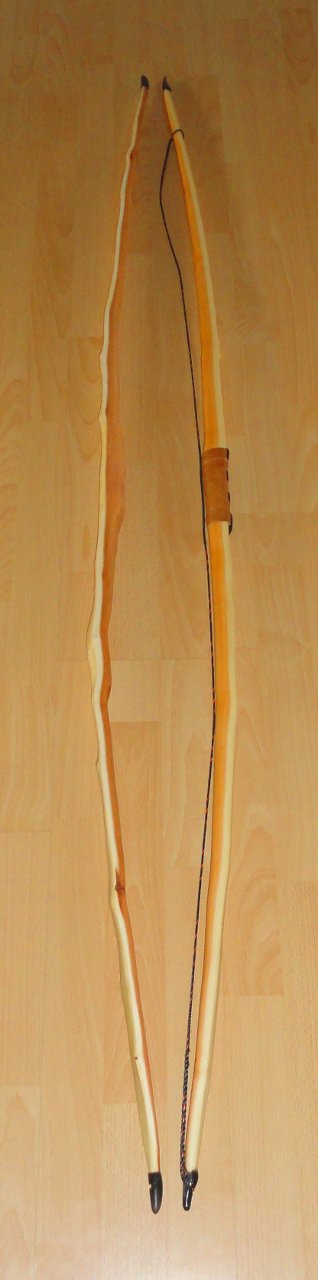

Ich hätt noch einen:
Die Flammen kommen besser raus :P
