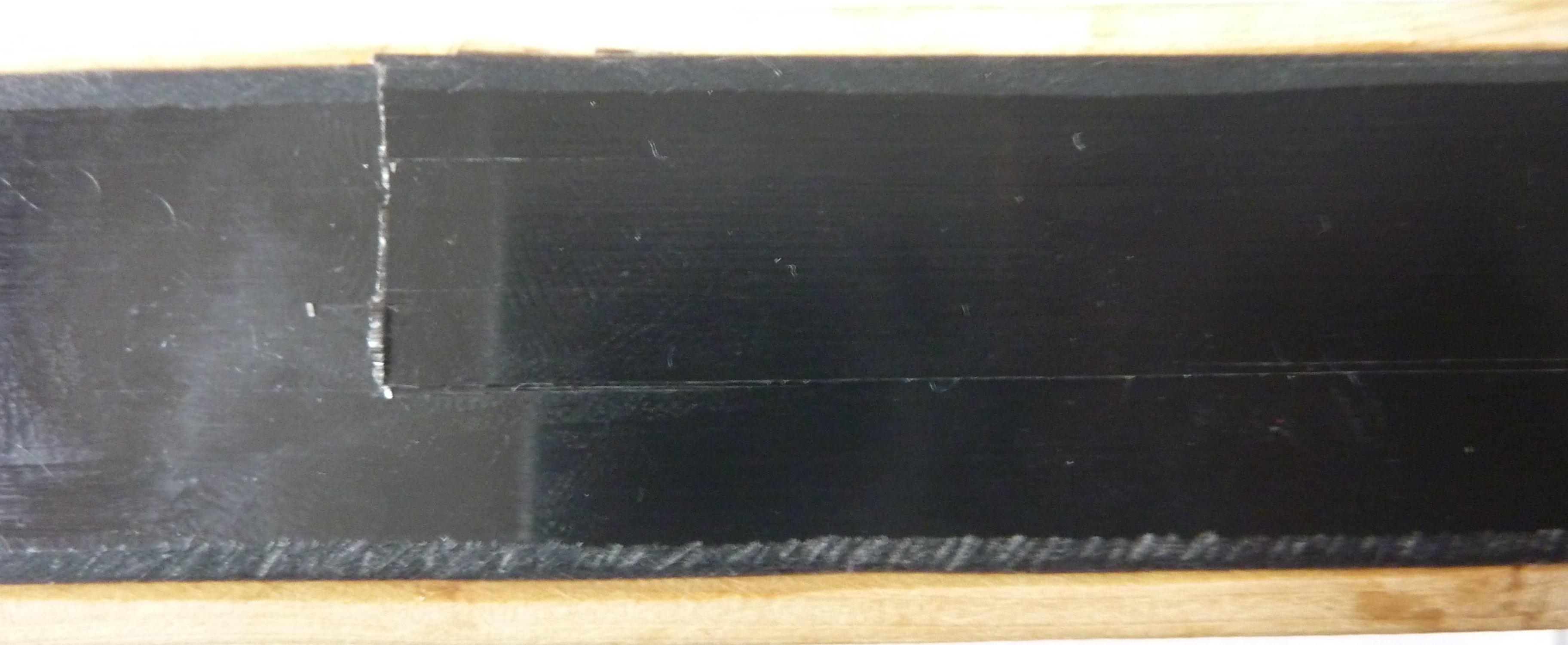

seit Tagen sitze ich am Bau meines neuen Reiterbogens und kaum ist er fertig, ist er auch schon wieder kaputt :-(
Der Bogen besteht im Kern aus Eibe (4-5mm) mit einem Bambusbacking (3-4mm) und ist am Bauch mit Bearpaw Fiberglas verstärkt (1mm). Die ca. 16cm langen Siyahs sind aus Wallnussholz. Der Bogen hat noch kein Finish, deswegen sehen die Nahaufnahmen wegen ein paar Kleberesten so fleckig aus.

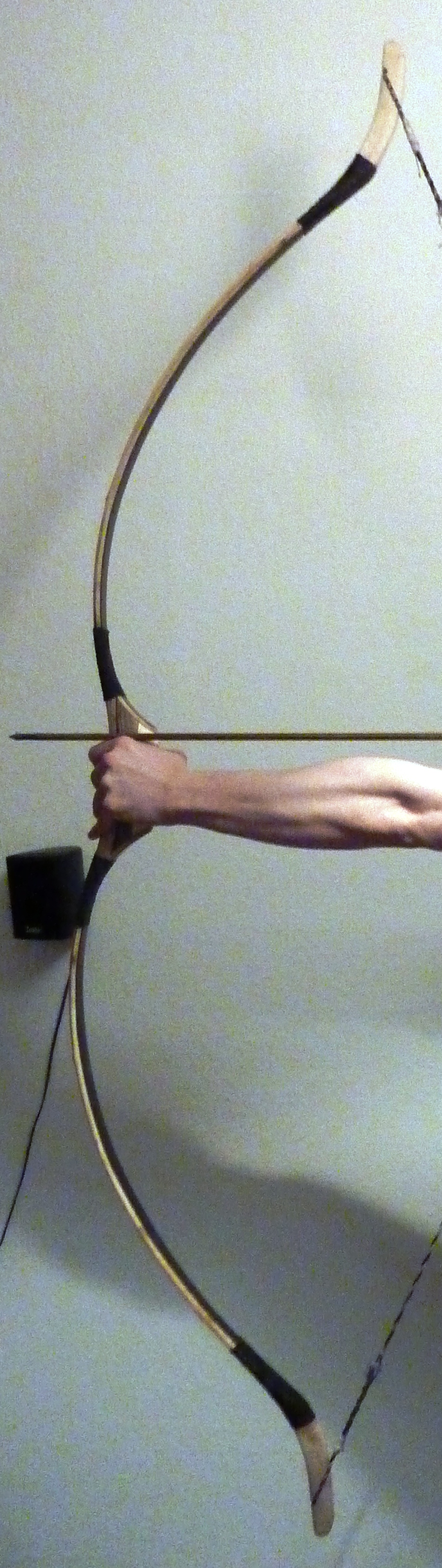

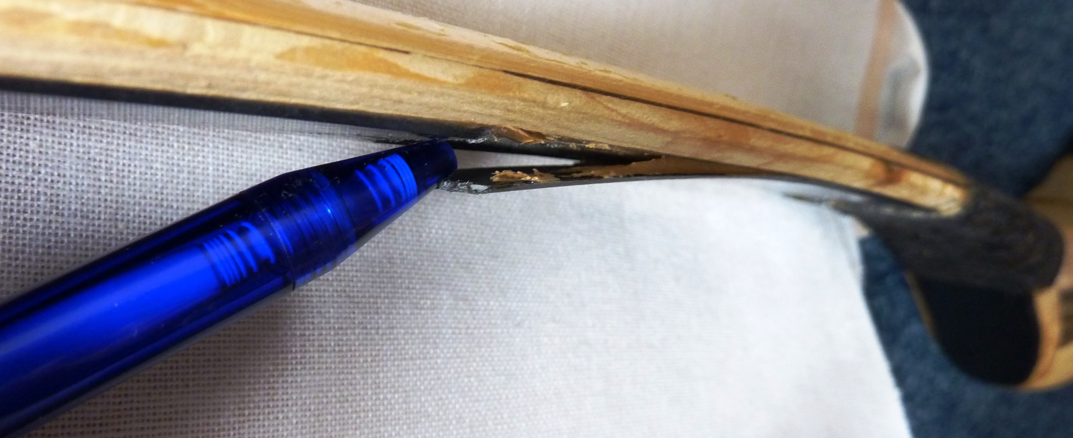

Nachdem ich den Bogen gestern mit einer provisorischen Sehne ausgezogen habe schien alles super (siehe Auszug). Als ich dann die richtige Sehne aufziehen wollte, habe ich den Bogen wohl ungünstig überspannt, woraufhin das Fiberglas am Bauch mit einem lauten Knall an einer Stelle ca. 2cm quer und 6cm längs eingerissen ist.
So wie es aussieht hat das Holz Dank des flexiblen Bambusbackings nicht viel abbekommen, lässt sich das Fiberglas irgendwie flicken? Reicht es aus die Bruchstelle mit Epoxidharz zu füllen und dann noch eine ca. 12cm Wicklung zu machen?

Das sieht für mich nach einer schlechten Klebung aus. Die Anhaftung zwischen Glas und Eibe war nicht korrekt, somit hat sich das Glas gehoben und ist geknickt.

Yupp, stimme Blacky zu. Man kann das auf dem Bild mit dem Stift einigermaßen gut erkennen, dass nur vorne am Glas Holzreste sich befinden, dahinter ist es komplett glatt. Ich tippe auf ungenügende bis gar keine Verbindung von Glas und Holz in diesem Bereich.
Und weil das nicht die einzige Stelle sein kann, wo sich eine Blase unter dem Glas befindet, würde ich es einfach komplett herunterholen und ein neues draufkleben. Das ist sicherer.

Jup der Begriff hierzulande heißt "Lunker" = Lufteinschluss in der Klebeschichte. Reperatur: Glas auf der Seite runteschleifen und neu machen.

Reparieren ist durch ein flach auslaufendes Pflaster möglich, aber bei kurzen Bögen wegen der oft extremen Belastung nicht ratsam. Ich würde komplett austauschen. HLP auf "volles Rohr" und kurz, nah an's Glas. Dann mit einer Klinge dazwischen und wieder HLP usw.............

@ Corto: ja genau, ich habe den Bogen mit den Beinen eingeklemmt und dann gespannt, so funktioniert es bei meinen anderen Bögen auch immer ganz gut. Wie auf dem einen Bild zu sehen, hat der Bogen den Vollauszug schon gut überstanden, das Problem war wirklich nur die ungleichmäßige Belastung beim Spannen.
@Blacksmith und Windmann: also man kann sehen, dass großflächig Kontakt bestand, teilweise sind sogar noch Fiberglasreste auf dem Holz und leider ist andersrum auch etwas Eibe mit dem Fiberglas abgegangen.

Schleife das beschädigte Glas weg, so das es schön flach von der Eibe zur Oberseite des Glases geht.
Dann ein Reststück Glas anpassen, Es sollte etwas höher stehen und nach dem Kleben auf Dicke geschliffen werden.
Dafür nur erstklassigen Kleber( endfest 300) verwenden.
Bei deinem kurzen Bogen würde ich es aber nicht versuchen, sondern ein neues Glaslaminat kaufen.
Das hebt die Erfolgschance von 10% auf etwa 98%.
Beim Runternehmen mit HLP bleibt die Eibe komplett erhalten.

Nur mit Nachkleben und Wicklung einen Reparaturversuch zu starten, daß kannste getrost vergessen !!
Die Pflasterreparatur ist eine ziemlich heikle Sache mit relativ geringen Erfolgsaussichten, sogar wenn sie von sehr erfahrenen Glasbogenbauern durchgeführt wird... kann gutgehen, muß aber nicht.
Ich persönlich würde die Pflastermethode nur bei ein paar leichten Stauchrissen am Bauch in Erwägung ziehen, aber was Du da hast, daß ist ein ausgewachsener Bruch !!
Nimm das Glas am kaputten WA, wie von Mike beschrieben, komplett runter und leg neues auf, alles andere würde nur Stress, Ärger und mit (sehr) hoher Wahrscheinlichkeit einen endgültig zerstörten Bogen zur Folge haben.
