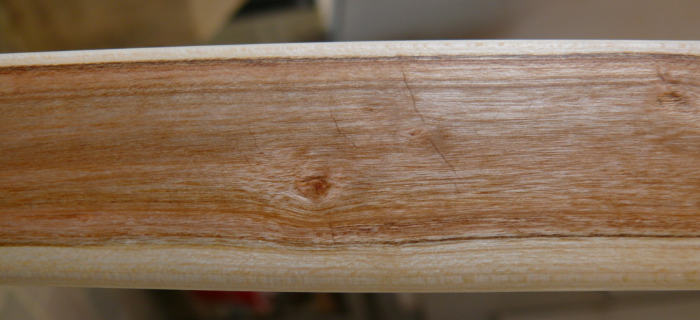

Mist! Meine Traubenkirsche hat sich ein paar Stauchrisse eingefangen :-\
hab ich gestern beim Griffleder nähen gemerkt. ( hat mittlerweile gute 200 Schuss hinter sich - wielleicht hab ich ihn auch mal etwas (zu) weit ausgezogen ::) )
Für das Foto hab ich den Bogen nochmal mit einem etwas verdreckten Leinöl- Lappen abgerieben, um die Stauchfalten besser sichtbar zu machen.
das hier ist die schlimmste Stelle - ansonsten an beiden WA vereinzelte feine, kaum sichtbare Stauchrisse, nur im Kernholz.
Jedenfalls weiss ich jetzt, wo das Holz seine Grenzen hat... werd ihn heut noch ein klein wenig runtertillern um den Bogen zu entlasten. ;)

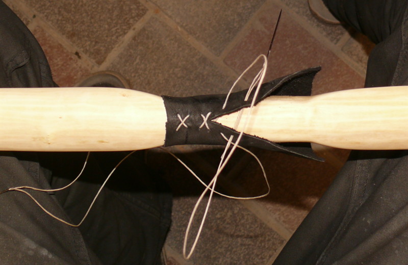

hier noch 2 Bilder vom Griffleder nähen:
Griff mit Raspel aufrauhen, damit nix verrutscht, Stück Leder(hose) zuschneiden, lochen...
und mit Leinenzwirn auf dem Rücken vernähen
bis nachher denn

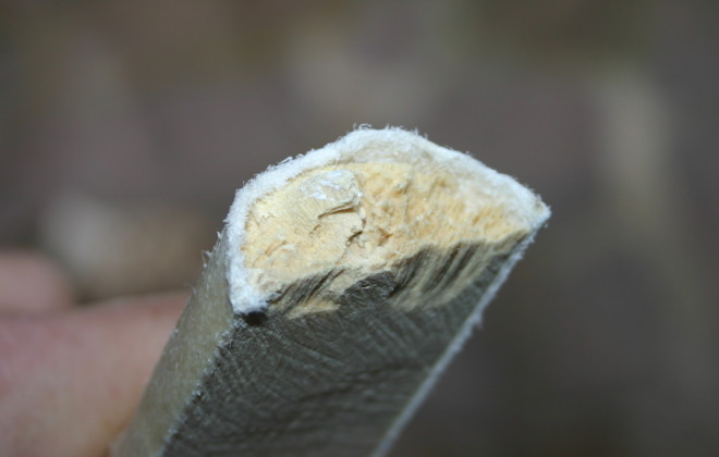

ich möchte noch vom Schicksal meines dritten Saplings berichten. Der Holler wollte wohl kein Bogen werden. :-[
Ich hatte ja geschrieben, dass ich den Rücken bei entrinden verletzt hatte und den Bogen deshalb mit Rohhaut belegen wollte.
War meine erste Rohhaut, es ist auch super gelaufen und die Rohhaut war bombenfest draúf.
Der Tiller war problemlos.....allerdings nur bis ca. 23 Zoll Auszug. Dann ging der Holler leider an einer Stelle 20 cm vor dem Tip in die Knie. Ich habe noch verzweifelt versucht, die Stelle zu entlasten, aber dann hats leider "krack" gemacht.
Wie man auf dem Bild erkennen kann, nimmt an der Bruchstelle leider ein Ast fast die Hälte der WA-Breite ein. Der war von aussen und auch vom Bauch her so mickrig und im WA so riesig :o
Tja, kann man nix machen, zum Glück sind meine beiden Hasel was geworden...und es war bestimmt nicht mein letzter Holler.....jetzt erst recht 8)

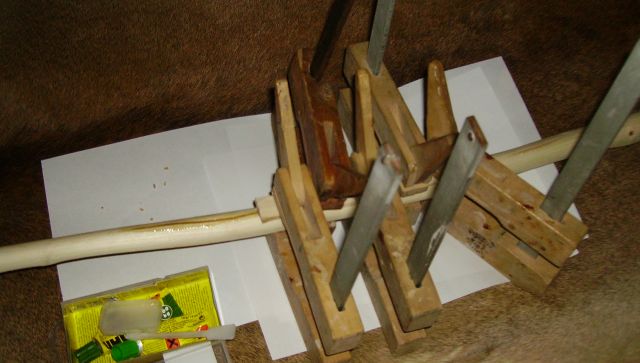

Ich habe gestern angefangen den Bogen zu tillern und bis ca. 25" Auszug ging auch alles gut.

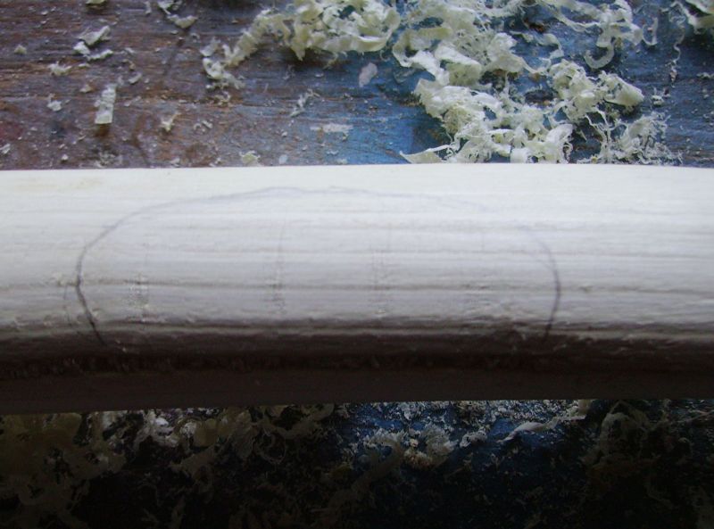

Doch plötzlich knickte der rechte Wurfarm ohne Vorwarnung etwas ein und der Tiller, der mir bis dahin eigentlich recht gut gefiel, war hin. Bei näherer Untersuchung der Problemstelle, stellte sich heraus, dass der Markkanal unter einer nur noch ca. 1/10 mm dicken Holzschicht lag und nachgegeben hatte. Das resultat waren ein paar wunderschöne, nervige Stauchrisse. :-\
Stauchrisse
Stauchrisse
(hmm... auf dem Bild sind sie leider relativ schwer zu erkennen)

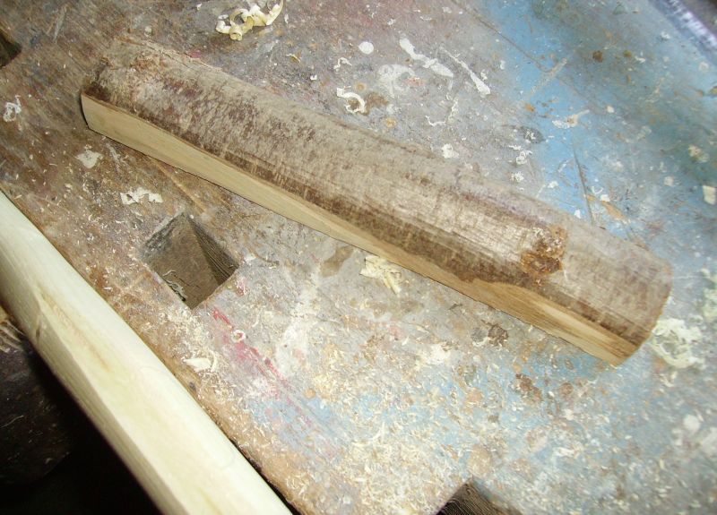

Also die Stelle platt gemacht und ein neues Stück Haselnuss eingepasst. Geklebt habe ich mit UHU Endfest 300.
Dann habe ich vorsichtshalber auch noch die anderen "Überreste" des Markkanals freigelegt und ebenfalls mit UHU Endfest aufgefüllt.
Nun liegt der Bogen seit ca. 23h in der "Ecke" und trocknet. Ich werde dann also in ein bis zwei Stunden nochmal tillern können. :-\
