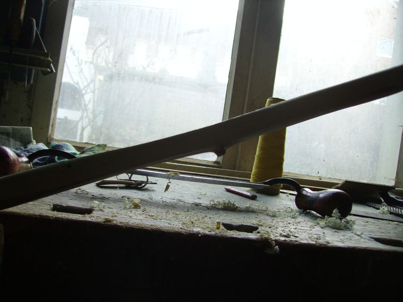

Mist! Meine Traubenkirsche hat sich ein paar Stauchrisse eingefangen :-\
hab ich gestern beim Griffleder nähen gemerkt. ( hat mittlerweile gute 200 Schuss hinter sich - wielleicht hab ich ihn auch mal etwas (zu) weit ausgezogen ::) )
Für das Foto hab ich den Bogen nochmal mit einem etwas verdreckten Leinöl- Lappen abgerieben, um die Stauchfalten besser sichtbar zu machen.
das hier ist die schlimmste Stelle - ansonsten an beiden WA vereinzelte feine, kaum sichtbare Stauchrisse, nur im Kernholz.
Jedenfalls weiss ich jetzt, wo das Holz seine Grenzen hat... werd ihn heut noch ein klein wenig runtertillern um den Bogen zu entlasten. ;)

@toddi : ob ein runter Tillern bei so vehementen Stauchrissen was bringt,... vieleicht haste Glück .

@toddi
was ist denn das für eine raspel, die neben der schere liegt?
