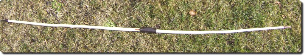

Und auch ich hab's noch geschafft:
Holzart: Haselnuss
Länge N/N : 72" (182cm)
Zuggewicht: 30# @ 29"
Finish: eine Schicht Schellack, Griff und Horn mit Lederfett eingerieben
Gewicht: 399g (ohne Sehne)
Sehne: 10 Strang D50, Flämischer Spleis, grün/schwarz
Breite am Griff: 29mm
Dicke am Griff : 21mm
Breite/Dicke an den Nocks: 13mm
Standhöhe: 16cm
Weiter Eigenschaften:
- Hornnocken aus Rinderhorn
- mit Kork unterfütterter Ledergriff
- Arrow-pass aus Horn
- Der Sapling hatte nur 3..4cm Durchmesser, daher habe ich ein ELB-ähnliches Design gewählt
- mein drittes Werk (mal von ein paar Kinderbögen abgesehen)
Hier geht's zum letzten Beitrag im Build-Thread, dort sind die weiteren Beiträge verlinkt:
Build-Thread
Hat wieder großen Spaß gemacht, Dank an alle die das hier ermöglichen.

AHORNYSNAKE
Ahorn Flatbow mit gespleisstem Griff
NtN 150 cm / 59"
40# @ 26"
Gewicht...Mist, vergessen, dürfte jedenfalls deutlich unter 500g liegen
Griff mit Hanf gewickelt
Finish: Leinölfirnis, incl. Griffwicklung
Vollauszug
entspannt
AHORNYSNAKE und DRAGONOK bereit zum Einschiessen
Bauch...
und Rückenansicht
Sehnenlage von unten
..der Ast ist noch grün...
Arrowpass aus Eibe - als Schutz für die Griffwicklung
zur Erinnerung. Griff ist gespleisst (Korrektur Sehnenlage)
