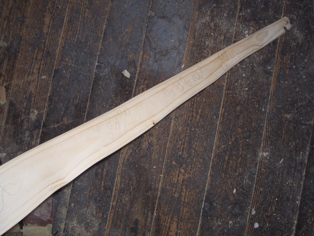

da , wo´s rot ist , läuft ne Flamme aus?
und im gelben Bereich hast du "helles Holz"?
Gornarak
Beiträge: 3476
Re: Übungsbogen aus Kieferbohle
Beitrag von Gornarak »
Flammen laufen aus bei 1,5 und 2,5. Mehr Jahresringe sind's nicht. Um 2 rum hab ich überwiegend dunkleres Spätholz.
Weswegen fragst du? Bin ja lernbegierig.
Wilfrid (✝)
Beiträge: 6165
Beitrag von Wilfrid (✝) »
ich habe bei meinen Kiefernversuchen festgestellt, das weiße Zeugs "trägt" nichts. Da kannste Hobeln, schleifen was weiß ich, der Tiller rührt sich erst, wenn s braun wird. An Stellen mit Flammenaustritten gibts Sprünge. Im hellen gibts dann Stauchbrüche

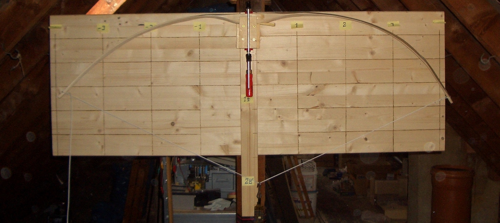

Gornarak
Beiträge: 3476
Die Biegung gefällt mir schon besser. Rechts darf er zwischen 1 und 2 immer noch mehr biegen, aber wenn ich das soweit habe, kann ich anfangen, zu kürzen.

Gornarak
Beiträge: 3476
Danke für die Mühe, die du dir mit der Spiegelung gemacht hast. Ich hab nochmal weitergearbeitet und damit dürfte es für den ein oder anderen wieder interessanter werden. Zum einen habe ich nämlich Sidenocks verwender (wieder was neues an diesem Bogen geübt) und den oberen Wurfarm in zwei Schritten im 2" gekürzt (noch was neues für mich). Ich habe nicht nachgetillert, um sehen zu können, wie viel Zuggewicht ich jeweils gewinne. Hier nochmal der Stand vor dem Kürzen:

Vor dem Kürzen habe ich die vorhandenen Stauchrisse mit Bleistift markiert, damit ich neue erkenne.
Entspannt 1" gekürzt
Standhöhe 1" gekürzt
21# 28"
21# 28"
Sehnenstand 1" gekürzt mit Sidenock

Entspannt 2" gekürzt
Standhöhe 2" gekürzt
22# 28"
22# 28"
Sehnenstand 2" gekürzt
Jeder Zoll kürzen hat mir etwa ein Pfund mehr Zuggewicht gebracht. So genau kann ich das nicht ablesen.
Nach der ersten Kürzung habe ich weiter Stauchbrüche im Bereich der Schwachstelle am rechten (oberen) Wurmarm entdeckt. Nach der zweiten Kürzung sind aber keine weiteren aufgetreten. Vielleicht habe ich beim ersten Mal markieren auch nur welche übersehen. Im unteren Wurfarm sind keine Stauchbrüche aufgetreten.
Der obere Wurfarm ist lang genug, dass ich noch einen weiteren Zoll kürzen kann und dann ein symmetrisches Design habe.
Wenn ich übrigens nochmal in die Verlegenheit kommen sollte, nen Bogen aus Kiefer zu bauen, würde ich am Griff "nur" auf 60mm Breite gehen. So breit wie jetzt ist der Bogen einfach nahezu unhandhabbar. Statt vollpyramidial zu bauen, würde ich mindestend bis ca. zu Mitte des Wurfarmes ein paralleles Design wählen und erst dann pyramidial zulaufen lassen. Da im Griffbereich dann etwas Breite fehlt müsste man das durch Wurfarmdicke ausgleichen. Das wiederum bedeutet zusätzliche Druckbelastung. Da Kiefer das gar nicht gerne mag, muss man den Bereich etwas weniger Biegen lassen und erreicht so eher einen Ellipsen- und keinen Kreistiller.
So gekürzt ist der rechte (obere) Wurfarm schon wieder stärker als der linke (untere). Da kitzelt es mich schon wieder in den Fingern, an der 2 weiter zu schwächen, um die Schwachstelle zu entlasten, auch wenn ich dann schon wieder Zuggewicht verliere.

Entspannt 3" gekürzt
Standhöhe 3" gekürzt
22# 28"
22# 28"
Sehnenstand 3" gekürzt

Wir hatten Stromausfall. Da "musste" ich mich weiter mit dem Bogen beschäftigen :)
Jeder gekürzte Zoll hat mir etwa zwei Pfund Zuggewicht gebracht. Ich hab bei jedem Kürzvorgang die Schwachstelle noch etwas entlastet.
4" gekürzt entspannt
4" gekürzt Standhöhe
4" gekürzt 24# bei 28"
5" gekürzt Standhöhe
5" gekürzt 26# bei 28"
6" gekürzt Standhöhe
6" gekürzt 28# bei 28"
Bis zum letzten Kürzvorgang sind keine weiteren Stauchbrüche aufgetreten. Jetzt bei 28" häufen sich die Stauchbrüche am rechten (oberen) Wurfarm. Am linken (unteren) sind überhaupt keine zu sehen. Der rechte (obere) hat aber grundsätzlich im Griffbereich noch Potential, um die Schwachstelle weiter zu entlasten.

Ich hab nochmal Zollweise um zwei weitere Zoll gekürzt. Der rechte (obere) Wurfarm wird jetzt im Vergleich zum linken (unteren) immer stärker. Ich tillere dem zwar immer schon entgegen, aber die Stauchbrüche breiten sich schön auf dem rechten (oberen) Wurfarm aus. Auf dem linken (unteren) sind noch gar keine zu sehen.
Inzwischen muss ich auch die Standhöhe etwas über das normale Maß vergrößern, damit der Sehnenwinkel nicht über 90° liegt. Der Bogen ist jetzt nur noch etwa 1,65m von Nock zu Nock lang.
7" gekürzt Standhöhe
7" gekürzt 29# bei 28"
8" gekürzt Standhöhe
8" gekürzt 30# bei 28"
Stauchbrüche im rechten (oberen) Wurfarm

Ist das Projekt eigentlich noch interessant. Ne Menge Klicks hat das Thema ja, aber irgendwie schreibt niemand was dazu. Das irritiert mich ein wenig. Schließlich will ich ja auch keinen nerven.
Mich wundert z.B. dass die Stauchbrüche alle im rechten Wurfarm auftreten und der linke noch komplett sauber ist, obwohl er weiter biegt. Liegt das "nur" daran, dass der rechte WA griffnah zu wenig arbeitet?
