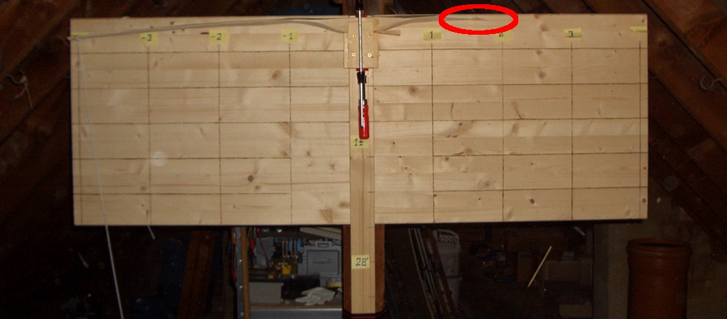

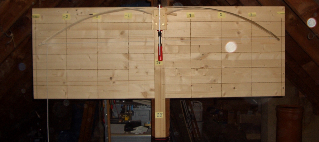

Die Standhöhe war schon recht hoch, um den Sehnenwinkel unter 90° zu halten:
8" gekürzt Standhöhe

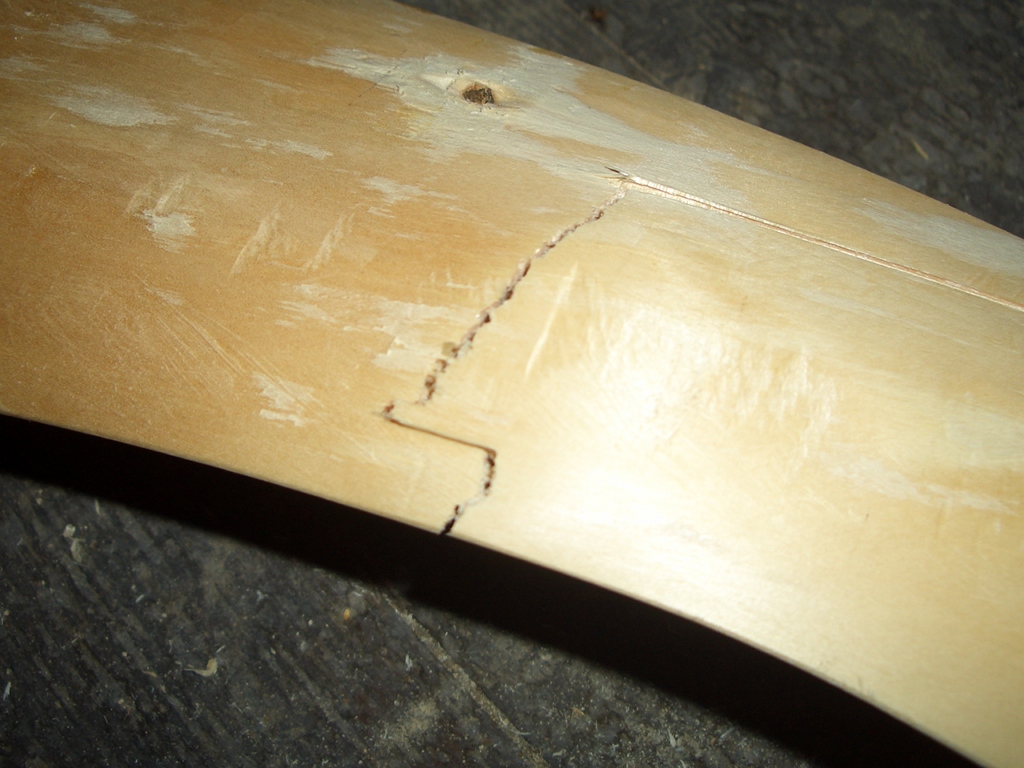

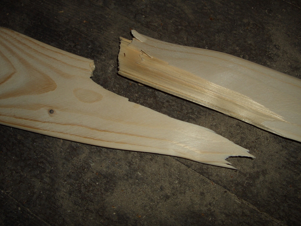

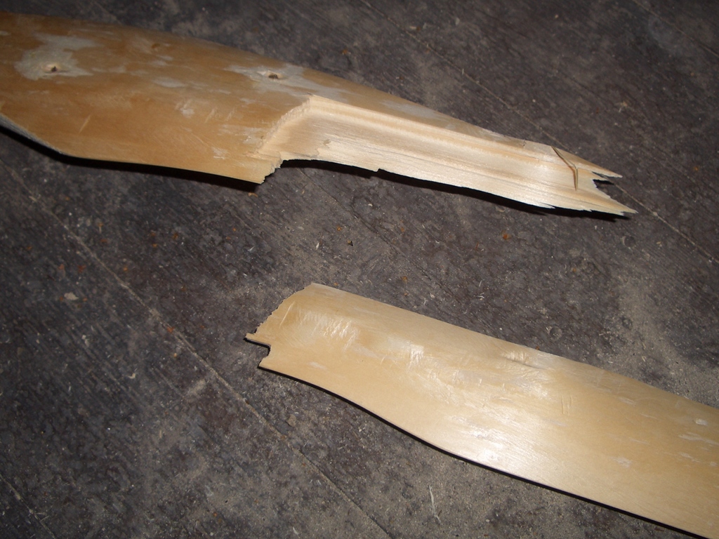

Er ist nicht an der Schwachstelle gebrochen. Wenn ich das richtig sehe auch nicht vom Bauch sondern vom Rücken her. Da waren ein paar Macken von meiner unsachgemäßen Behandlung. Sonst wären die Fasern bauchseitig wohl mehr aufgestellt. Auserdem konnte ich an der Stelle keine Stauchbrüche ausmachen.
Bruchpanorama
Bruchpanorama
Bruchkanten Rücken
Bruchkanten Rücken
Bruchkanten Bauch
Bruchkanten Bauch

ts-tsss... Danke für das Experiment, aber bei SOLCHEN Querkerben im Rücken muss eigentlich jeder Bogen brechen!

Das war ja fast die breiteste Stelle und weil er eh nur Versuchsobjekt war, hab ich natürlich keinen Einsatz in Reparaturmaßnahmen gesteckt.

Tut mir leid wg. dem Bruch. Aber Erfahrung hat es Dir sicher eingebracht. Wofür sollen eigentlich die Sidenocks gut sein? Neigen da die Wurfarme nicht zum verdrehen? Hast Du den Bogen eigentlich mal geschossen? Mich würde interessieren wie Du subjektiv die Rückstellkraft des Holzes empfunden hast?
Galighenna
Beiträge: 8836
Re: Übungsbogen aus Kieferbohle
Beitrag von Galighenna »
@Frankster
Haste dir die Tillerbilder ma angeguckt? Der rechte WA hat sich übelst verdreht, das war der Grund für die Sidenocks, um das wenigstens ein bisschen zu kompensieren ;)
