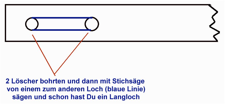

Re: Mobiler Scheibenständer
Ralf,.
dann versuchs doch mal mit einem sogenannten Langloch auf beiden Seiten, damit ist eine unterschiedliche Höhe möglich.
AAAAAAAAAAARGHHH!
@apaloosa: DANKE! Manchmal sieht man das Einfache nicht. Absolut perfekt, ich mache das morgen gleich, Material ist da.
Liebe Grüße!
