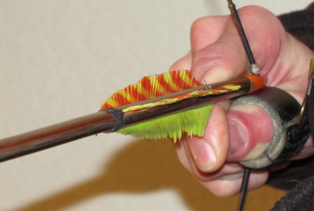

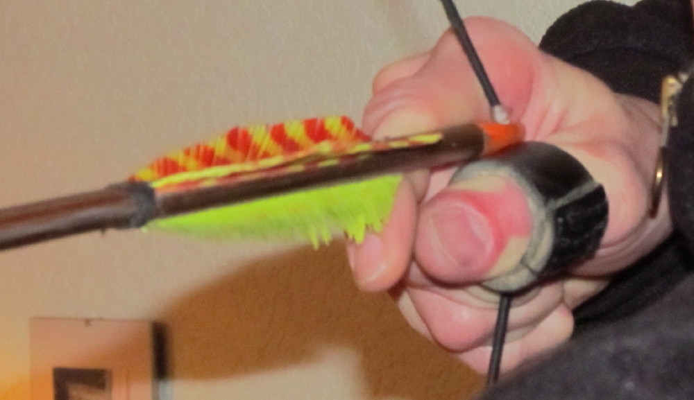

So...
hier nun die Bilder zum Ringgebrauch im Vollauszug.
Ich habe mich bemüht, mich nicht zu bemühen, will heißen, nichts zu verbessern oder so zu gestalten, wie es vielleicht richtig wäre, sondern so, wie ich es immer handhabe.
Bin also gespannt, ob das zulässig wäre - von der Fingergymnastik her...

Re: DBSV-tauglicher Daumenring nach chinesischem Vorbild
@Ralph:
auf dem letzten Bild sieht dein Daumen sehr...ich sage mal zweifarbig
aus, ist das normal so?
Ich könnte mir vorstellen das das auf Dauer recht unangenehm werden könne je nach Zuggewicht, wie viel schießt du denn?
@ Buddel
Danke - werd sehen, was man hier bei der LM sagt.
@ genni
Hast recht - aber ich stand da schon ca. ne Minute im Vollauszug rum und hab in Richtung Photograph gebrüllt, wie lange er denn noch braucht, um abzudrücken...
Das ist dann selbst mit 46 lbs. unangenehm (jedenfalls für mich als Schwächling....
