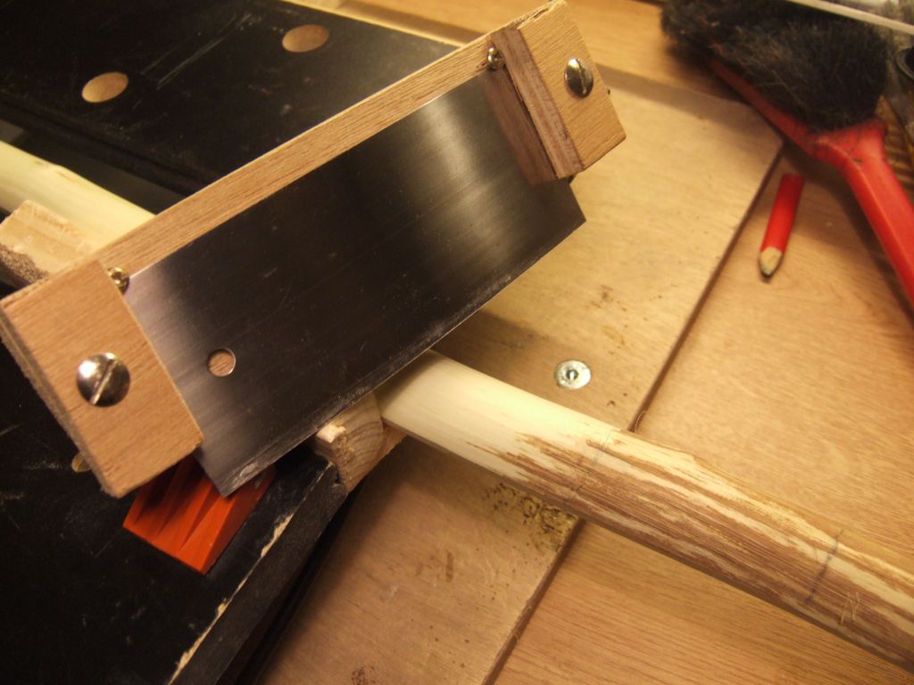

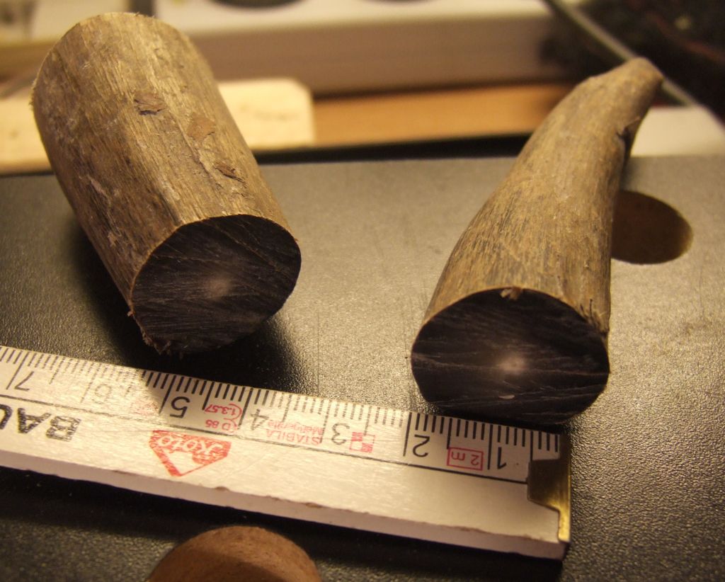

So gings bei mir mit meinem Hasel-ELB weiter:
- Länge auf 186cm gekürzt, damit ich noch eine Chance auf die 30#@28" habe (nicht gerade ELB typisches Zuggewicht..)
- mit der Ziehklinge den Bogenrücken sauber gemacht
- mit Schleifpapier Rücken und Bauch geglättet

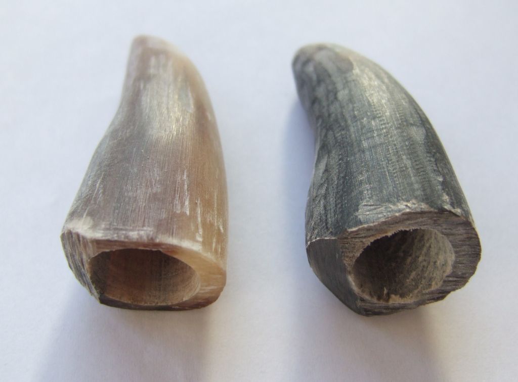

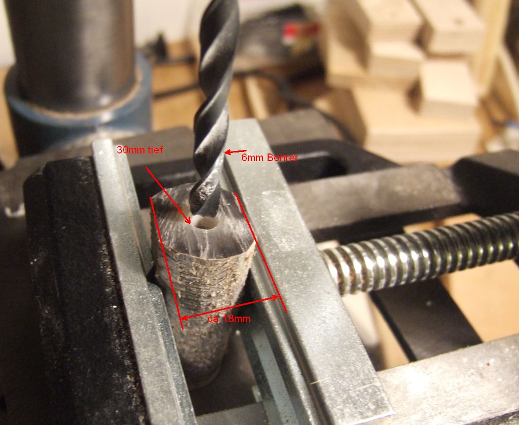

Die letzten Tage habe ich mich mit den Horn-Nocken beschäftigt (meine Ersten). Meine Hausrindhörner habe ich abgeschrieben (siehe hier) und mir ein paar massive dunkle Hörner gekauft. Um die Nocken zu bauen, habe ich mich an einer Anleitung des Users Edradour orientiert. Die Schritte im einzelnen:
- mit der Raspel den äußeren Bast entfernt
- bei einem Horndurchmesser von ca. 22 mm die Spitze abgesägt
- an zwei Seiten die Spitze abgeflacht (auf ca. 18 mm), um es fürs bohren gut einspannen zu können
- ein 6mm Loch ca. 30mm tief gebohrt

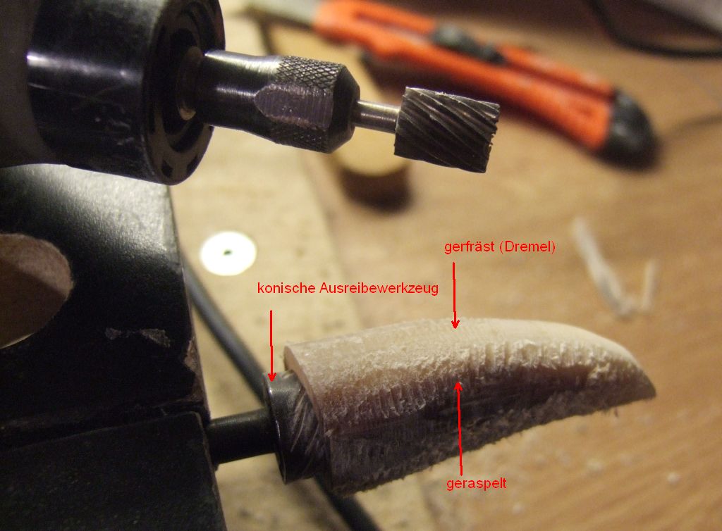

- mit einem konischen Werkzeug (das es beim Biber-Baumarkt gibt) das Horn dann weiter ausgehöhlt. Das war aber das falsche Werkzeug, eher ein Entgrater der schlimmen Gestank verursacht. Die o.g. Anleitung empfiehlt eine konische Raspel
- beim zweiten Horn hab ich nach der 6er Bohrung noch zwei weitere mit 10mm und 12mm gemacht (in der Tiefe entsprechend abgestuft), damit ging das konische Werkzeug besser rein
- das Horn auf das konische Werkzeug gesteckt und mit der Dremel Fräse weiter in Form gebracht
Gruß Archerbald

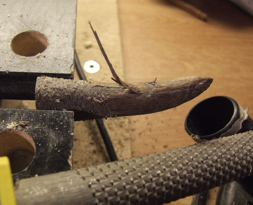

Heute habe ich mal wieder an meinem Hasel-Nr. 2 weitergemacht. In meiner Werkstatt (Garage im Haus) waren es heute morgen gerade mal 3,5 Grad Plus. Ich habe den Stave noch mehr in Bogenform gebracht und aufs tillern vorbereitet.Ich habe mir danach vorgenommen?f=15&t=18539&start=345, heute nichts mehr zu tun und auf wärmeres Wetter zu warten.
Aber die Vorsätze haben leider nicht gehalten......nur ein bißchen tillern......und nach 2 Stunden war ich so gut wie fertig. Ich habe den Bogen bis zu meinen 28 Zoll Auszug getillert und bin erschrocken, als ich am Ende das Zuggewicht gemessen habe....ich war bei 60 Pfund angelangt.
Gut, ich muß noch die Raspelspuren beseitigen, schleifen...da können gerne noch ein paar Pfund auf der Strecke bleiben.
Am Dienstag haben wir Training in der Halle, da werde ich mal ein paar Pfeile werfen, ich denke, er wird sich noch ein wenig setzen. Was mich erstaunt ist der geringe Set.
Die aktuellen Maße im Moment:
NtN 1,78 m, Griffbereich 16 cm, Breiite der WA 4 cm, ab 2/3 auf 1 cm auslaufend.
Werkzeuge heute: nur Raspel
Hier noch zwei Bilder im abgespannten Zustand und im Vollauszug.

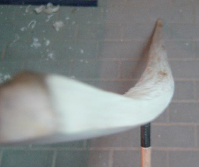

Re: "saplingbow" Bogenbauturnier Nr 4
Hallo, auch mal ein Lebenszeichen von mir
Zacki`s Hainbuche
Da war ich stehen geblieben....
viewtopic.php?f=15&t=18539&p=320523&hilit=zacki#p320523
Mein Werkstatt ist auch ungeheizt und ich dachte es wäre sehr kalt....
Bis ich am Wochenende zu Besuch bei Augsburg war. So viele Jacken besitze ich gar nicht wie ich gebraucht hätte.
Und zum ersten mal hat mich mein treuer Diesel im Stich gelassen.
Nach dieser Erkenntnis freue ich mich nun wieder in meiner +3°C Werkstatt angekommen zu sein.
Bilder gibt es, heute mal, keine da ich mich nur langsam voran taste und sich nicht viel getan hat.
Morgen wollte ich zum ersten mal Aufspannen, dann bis auf Standhöhe bringen.
Derzeit hat der Bogen noch ca. 586 Gramm ( Verliert immer noch 2-3 pro Tag beim trocknen ) bei 180 CM Länge.
Und Zuggewicht gefühlte +50 KG.
Und tschüsss
Zacki
@Acker dieser Meinung kann ich mich nur anschließen...
kurzer Zwischenbericht: Weissdorn, nach dem aus der Form nehmen hat sich gezeigt dass, die Seitenkorrektur des oberen Wurfarms sehr gut funktioniert hat, das Holz hat die Form wunderbar angenommen und macht einen bombigen Eindruck.
Also bis jetzt bin ich von dem Holz absolut begeistert, dicht ohne Ende (im Vergleich dazu wirkt Hainbuche fast schwammig
), eine Oberfläche wie Elfenbein, Hitzeverformbar, wenn auch noch die Rückstellkräfte stimmen, bleibt kaum ein Wunsch offen. Auf jeden Fall werd ich versuchen ein paar schöne Staves zum Einlagern zu ergattern.

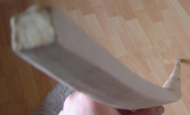

Hasel nach dem Ausspannen
vorheriger Beitrag
Grüßt Euch,
kurzer Zwischenstand. Meine Haselrohling lag jetzt knapp10 Tage in der kühlen aber trockenen Küche. Ab Heute gehts ins Warme.
Ich hatte die Hasel zwar die ganze Zeit auf einen Balken gespannt, aber dennoch hat sich eines der gebogenen Enden um ca 30grad seitlich verzogen. Ich hab mal versucht das zu Fotografieren, was sich als ganz schön schwer herausgestellt hat, da man ohne Festbrennweite den Fokus nie richtig setzen kann. Entschuldigung hierfür.Ich werde die Drehung vorerst mal ignorieren. Sollten sich daraus ernste Probleme entwickeln kann ich später immer noch mit Heißluft korrigieren. Mal sehen.
Nächsten Montag gehts weiter.
Bis dann,
Gruß, Finglas

Habe Gestern den Bogen auf ca. Standhöhe gebracht. Und versucht den kpl. Bogen biegen zu lassen.
Materialabnahme nur noch mit Ziehklinge und Schmirgelpapier.
Da der Rücken einige Wellen macht habe ich versucht die gleiche Kontur auf dem Bauch herzustellen. Nach dem 1.Aufspannen sah das dann auch ganz gut aus.
Die Sehne hatte einmal den Blinker rechts zum abbiegen gesetzt
, das war aber schnell wieder korrigiert.
Bin jetzt noch ca. 25 CM von meiner Auszugslänge entfernt ( Mit 15 KG Zuggewicht ).
Die Wurfarme sollen noch schlanker werden und die Tillernocken müssen noch weg.
Der Bogen liegt deshalb so schief auf dem Tillerstock weil ich als Orientierung den Rücken im Griffbereich waagrecht ausgerichtet hatte. Aber genau im Griff ist ein gewachsener Knick.
Die Wurfarmenden legen aber den gleichen Weg zurück, ca. 11 CM zum Boden gemessen.
So nun geht es wieder mit Bilder weiter: Oberer WA ist rechts.
Abgespannt
Auf Standhöhe ca. 14 CM
Auszug bei 15 KG / 46 CM
Sehe gerade der Frühling ist da!
Nur - 7°C
Grüße Zacki
