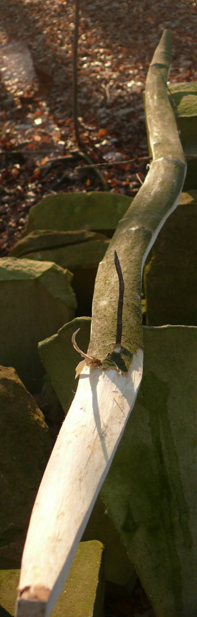

@zacki: Der ist aber schon schief auf dem Tillerstock, oder???
Re: "saplingbow" Bogenbauturnier Nr 4
@Zacki leg am Griff einen Keil unter dann liegt der grad, sonst hast durch die unterschiedlichen Schenkellängen der Sehne nachher einen ungleichen Tiller

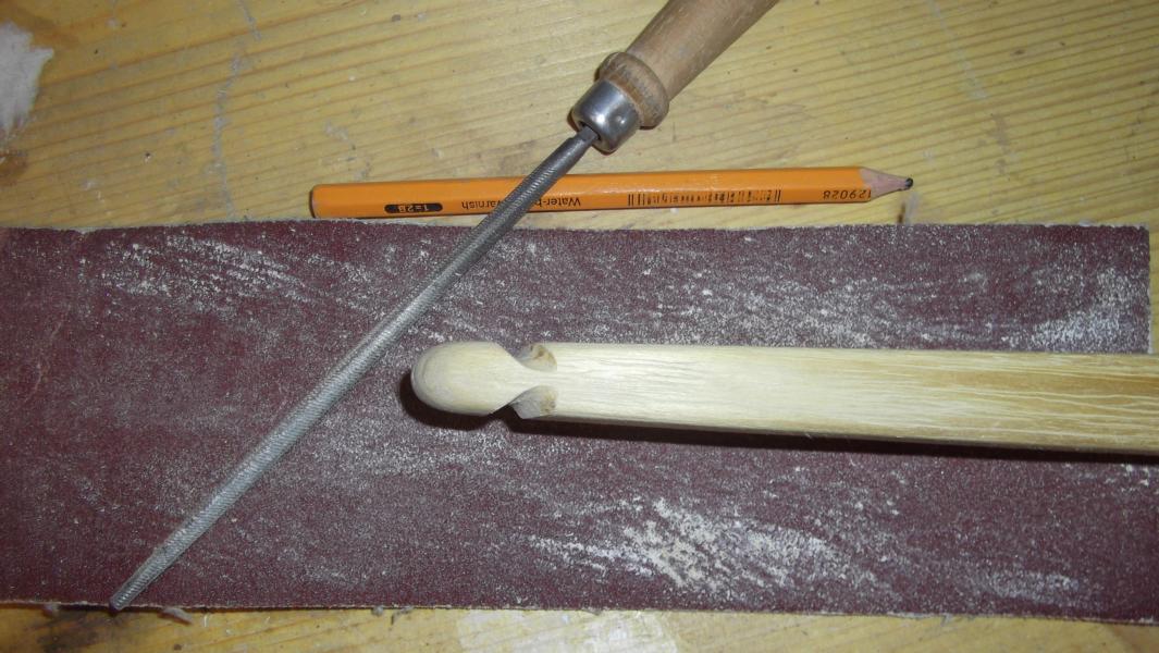

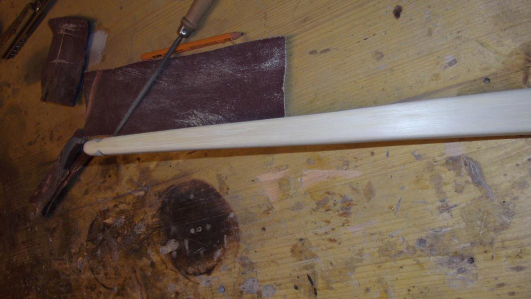

Auch bei meiner Robinie Nr 1 ist nicht viel passiert. Trocken ist sie...nur mit dem Tiller werde ich auch
hier noch einige Tage warten. Die äussere Form ist auf Endstand.
Mittlerweile habe ich die Nocks gefeilt , den Rücken sauber geschliffen und die Kanten etwas gerundet.
Nächste Woche dann mehr.

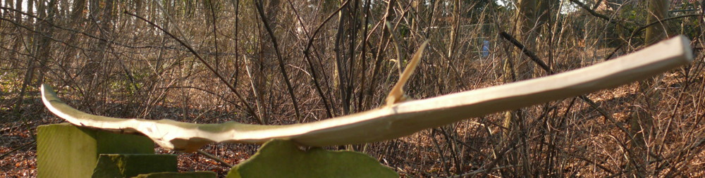

So, Erkältung und Magen-Darmvirus fast geschafft! Tillerbaum auch freigemacht, kann weiter gehen.
Der "kurze" chillt noch weiter und hat sich unterdessen verdreht.
Den "langen" hatte ich ja am oberen WA ausgeflickt, nun die Stelle mit Raspel und 60er Schleipapier angepasst und nach´m Bodentiller auf den Baum gespannt. 60 Pfund auf Standhöhe, an denen werde ich mich weiter langhangeln.
Der geflickte obere WA biegt schon ganz gut, weil mich aber der andere WA durch einen Reflexen Bereich irritiert hat, hab ich den oberen zwecks optischer Anpassung heiß bedampft.
nach 30 Minuten lies er sich biegen, dann auf eine Latte gespannt und doppelten Reflex eingebogen.
sieht auf dem Foto aus als hätte er einige viel zu dünne Stellen. Dem ist aber nicht so. Der Rücken ist sehr wellig und teils verdreht, daher die komische Seitenansicht.
den lass ich jetzt einen Tag eingespannt, danach noch einige Tage trocknen und kümmere mich in der Zeit dem kurzen Staven.

Ja, das habe ich auch geschrieben.Gornarak hat geschrieben:@zacki: Der ist aber schon schief auf dem Tillerstock, oder???
Danke für den Tip. Hatte gerade keinen beim knipsen zur Hand.Chirion hat geschrieben:@Zacki leg am Griff einen Keil unter dann liegt der grad, sonst ...

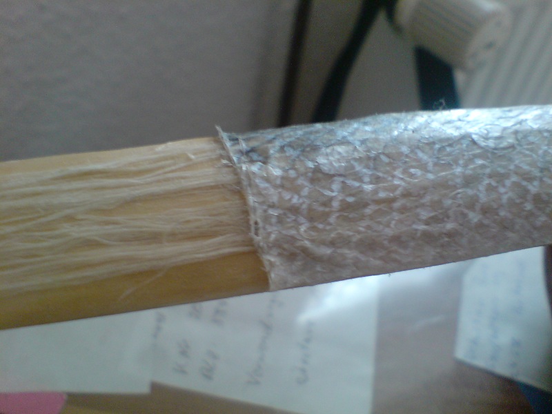

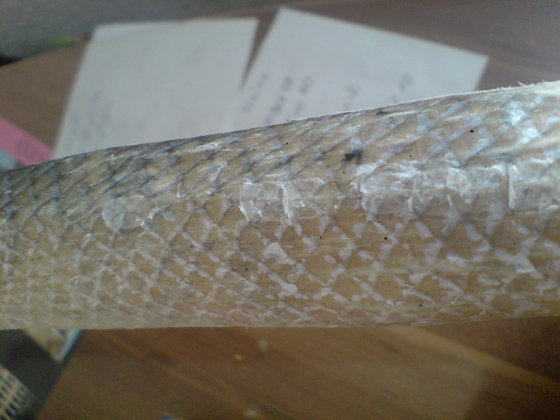

so hab mal Bogen geschliffen und Lachshautbacking aufgebracht.
So zur Zubereitung:
Lachs filetieren und Haut abziehen.
Haut waschen und Schuppen mit Finger abreiben.
Innenseite mit Messer ausschaben.
Haut trocknen zum aufbewaren.
Beim benutzen wieder einweichen und mit normalen Spülmittel gewaschen.
Dann mit Verdünnung eingesift und mit kleiner Bürste abgeschrubbt.
Nochmal abgewaschen abtupfen und aufleimen

IST das etwa ein Sehnenbacking da drunter???
Schummler, Schummler....
@Rabe wieso Schummler ich bin auch schon am Sehnen zerfieseln die letzten Tage bei der Lady kommt auch Sehne unter die Phytonhaut, ich erhoffe mir davon schön schlanke Wurfarme
