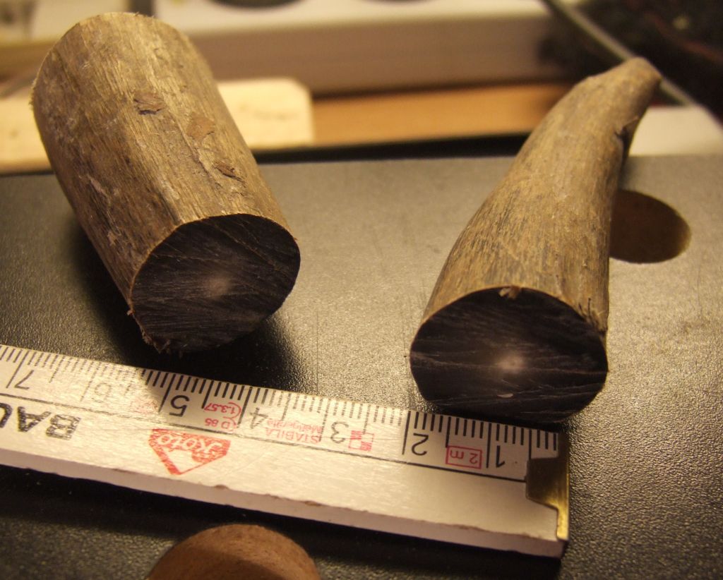

So gings bei mir mit meinem Hasel-ELB weiter:
- Länge auf 186cm gekürzt, damit ich noch eine Chance auf die 30#@28" habe (nicht gerade ELB typisches Zuggewicht..)
- mit der Ziehklinge den Bogenrücken sauber gemacht
- mit Schleifpapier Rücken und Bauch geglättet
Die letzten Tage habe ich mich mit den Horn-Nocken beschäftigt (meine Ersten). Meine Hausrindhörner habe ich abgeschrieben (siehe hier) und mir ein paar massive dunkle Hörner gekauft. Um die Nocken zu bauen, habe ich mich an einer Anleitung des Users Edradour orientiert. Die Schritte im einzelnen:
- mit der Raspel den äußeren Bast entfernt
- bei einem Horndurchmesser von ca. 22 mm die Spitze abgesägt
- an zwei Seiten die Spitze abgeflacht (auf ca. 18 mm), um es fürs bohren gut einspannen zu können
- ein 6mm Loch ca. 30mm tief gebohrt
- mit einem konischen Werkzeug (das es beim Biber-Baumarkt gibt) das Horn dann weiter ausgehöhlt. Das war aber das falsche Werkzeug, eher ein Entgrater der schlimmen Gestank verursacht. Die o.g. Anleitung empfiehlt eine konische Raspel
- beim zweiten Horn hab ich nach der 6er Bohrung noch zwei weitere mit 10mm und 12mm gemacht (in der Tiefe entsprechend abgestuft), damit ging das konische Werkzeug besser rein
- das Horn auf das konische Werkzeug gesteckt und mit der Dremel Fräse weiter in Form gebracht
Gruß Archerbald
