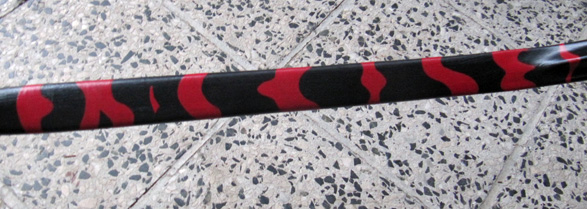

• Alles ist jetzt sauber verschliffen und die Haut aufgeraut, damit die Farbe gut aufgenommen werden kann.
• die grundlegenden Elemente wurden mit der jeweiligen Farbe grundiert und weitere 3mal lackiert. Als Lack nehme ich PU-Acryl-Farbe auf Wasserbasis die sich super mit dem Hautleim und der Rohhaut verbindet.
• Design und Farbe habe ich an die Originale angepasst. Rot/schwarz ist in Tibet/China religiös/traditionell am meisten verbreitet.
• das Ganze lass ich die nächsten 2 Wochen trocknen, damit Hautleim/Rohhaut und Farbe abbinden können.

Re: Bau Tibetischer Kompositbogen
Sabber...
Andre, der Bogen sieht klasse aus...
Ich sollte mich doch nochmal zu nem Kompo-Baukurs bei dir einfinden...
1A

Meisterlich !
Andre, ich bin begeistert und würde mich freuen, wenn ich diese Vollendung einmal in die Hand nehmen dürfte.

Birkenrinde als Wicklung quer: Ein Versuch mit nicht imprägnierter Birkenrinde, mit Hautleim auf ein Stück Holz mit Sehnenbacking geklebt, ergab selbst nach stundenlanger Wässerung kaum Einwirkungen. Die Birkenrinde (Birkenleder) ist korkartig und hält Wasser gut ab. Die Fugen dazwischen mit dem Hautleim in 1/10 mm Breite quollen auf. nach dem Wässern konnte man das Ganze wieder gut trocknen und die Birkenlederwicklung hielt die Sehnenfaserschicht beisammen bzw. schützte sie. Damit ist der Bogen gleich wieder funktionstüchtig.Penumbra hat geschrieben:Im Allgemeinen sind alle Backing bei den Kompis nachträglich imprägniert. Der verwundbare Punkt sind die Nahtstellen/Überlappungen des Backings und Ränder. Die meisten Bögen mit Birkenrinde haben den Farbanstrich über die Jahre/Jahrzehnte verloren. Bei Komplettumwicklungen (radial) tauchen auch sehr oft hunderte Risse in der Rinde auf und der Bogen taugt dann nur fürs Schönwetter, da die Fasern der Rinde aufreißen. Nachteil bei Schlangenhaut ist das Imprägnieren, da die abweisende Haut kaum Lacke aufnimmt, anschleifen zerstört ja die Optik und Funktion.
Schlangenhaut: Ja, schwer zu lackieren. Manche Häute verlieren die obere Hornhautschicht als "Schuppe über der Schuppe", z.B. bei meinen Äskulapnatternhäuten. Hat man diese mit Stahlwolle abgerubbelt, kann man lackieren.
@André: Tolle Arbeit, sieht wunderschön aus und wird sicher auch gut werfen.

Chapeau!
Gibt es ggf. nichtauthentische Alternativen zum Sehnenbacking (Bambus / Glas)? - sorry für die blasphemische Frage!
Auf dem Sehnenbrett muss man sich dann ja wohl auch eine Markierung für extragroße Öhrchen machen, oder!? ;-) Wie bist Du da vorgegangen? Trial by error?

Das ist das geilste Finish das ich bis heute gesehen habe - extrem cooles Ding.

Das ist in der Tat ein äusserst prächtiger Bogen
