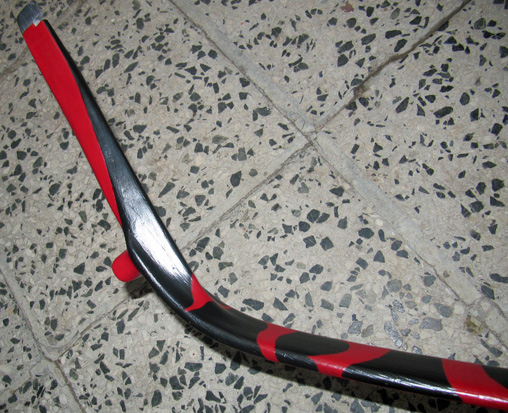

• Alles ist jetzt sauber verschliffen und die Haut aufgeraut, damit die Farbe gut aufgenommen werden kann.
• die grundlegenden Elemente wurden mit der jeweiligen Farbe grundiert und weitere 3mal lackiert. Als Lack nehme ich PU-Acryl-Farbe auf Wasserbasis die sich super mit dem Hautleim und der Rohhaut verbindet.
• Design und Farbe habe ich an die Originale angepasst. Rot/schwarz ist in Tibet/China religiös/traditionell am meisten verbreitet.
• das Ganze lass ich die nächsten 2 Wochen trocknen, damit Hautleim/Rohhaut und Farbe abbinden können.

Andre, der Bogen sieht klasse aus...
Ich sollte mich doch nochmal zu nem Kompo-Baukurs bei dir einfinden...
1A
Jo

Meisterlich !

Andre, ich bin begeistert und würde mich freuen, wenn ich diese Vollendung einmal in die Hand nehmen dürfte.

@André: Tolle Arbeit, sieht wunderschön aus und wird sicher auch gut werfen. :)

Chapeau!
Gibt es ggf. nichtauthentische Alternativen zum Sehnenbacking (Bambus / Glas)? - sorry für die blasphemische Frage!
Auf dem Sehnenbrett muss man sich dann ja wohl auch eine Markierung für extragroße Öhrchen machen, oder!? ;-) Wie bist Du da vorgegangen? Trial by error?

Das ist das geilste Finish das ich bis heute gesehen habe - extrem cooles Ding.

Das ist in der Tat ein äusserst prächtiger Bogen :)
