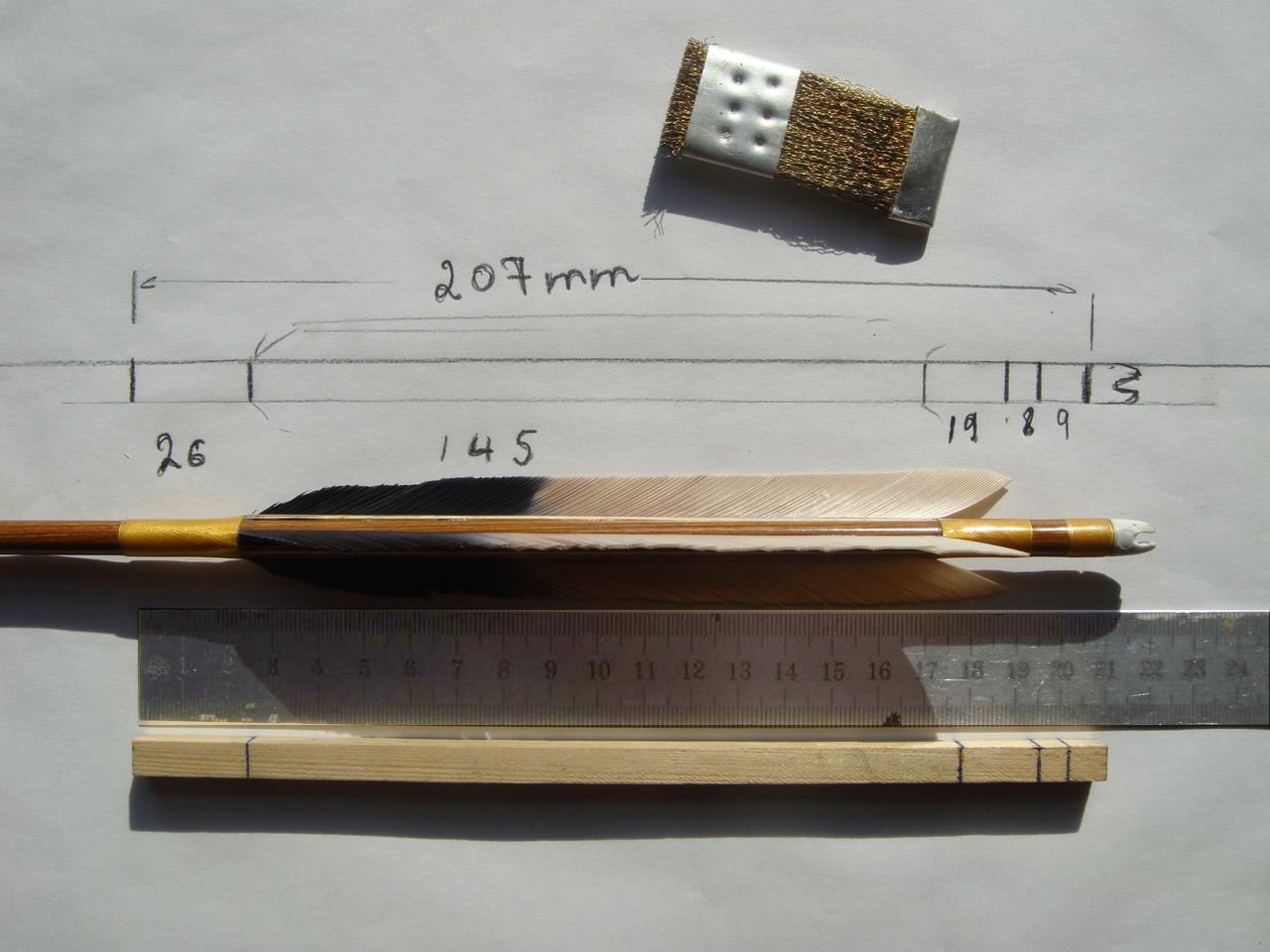

Cool. Das hätte ich gerne so im Wiki!
Darf ich das rüber kopieren? Mit Text... :)

@Rabe
kopier' nur :)
aber ob das so 100% wiki-tauglich ist kann ich nicht garantieren... :-\

shokunin hat geschrieben:@Rabe
kopier' nur :)
Wenn gewünscht könnt ich das Bild mal schnell ein wenig überarbeiten... Also Beschriftung korrigieren, Beschriftungslinien klarer machen etc...

Galighenna hat geschrieben:Also Beschriftung korrigieren, ...
Wieso, stimmt da was nicht?
Was sie etwas "handgestrickte" Optik angeht - DAS finde ich gerade gut daran!!

Es fehlen die meisten Einheitenbezeichnungen, und die Gesamtlänge ist mit 207m statt 207mm bezeichnet. ;)
Ausserdem ist das Lineal unten nicht lesbar, das hätte ich dann Aufgehellt und lesbar gemacht.
Vermutlich nehm ichs mal wieder zu genau *gg* War nur ein Angebot.

@Mark DANKE! schon klar dass Du das irgendwo schon mal geschrieben hattest, aber ich hab grad echt wenig Zeit zum Suchen........ minus 15 Grad sind im Bauwagen und mit Pferdehaltung sehr schön, aber etwas zeitintensiv! :-*
falls jemand was dran verändert: die Summe der drei Maße 19,8,9, also 36mm wäre ganz hilfreich.........
viele Grüße benzi

@Gali
jaaaaaa :-[ wieder so 'ne Unart von mir...
ich habe meine (fast) gesamte Kindheit in der Werkstatt verbracht -mit meinen Grossvater oder Meistern aus seiner Generation. Von denen hab' ich die Eigenart mm als m mit Strich drüber zu schreiben. Ich mache das seit ich 8 oder so Jahre alt bin. Ist halt so drin aber Leser unter 80 kennen das meist nicht mehr und stolpern drüber.

Bin ich denn der einzige hier der über 80 ist ???
Also ich dachte im Kontext des Threads ist das Bild ok - aber stimmt schon, alleine ist es evtl weniger als einigermassen verständlich...
wenn dem so ist dann kann ich es auch nochmal photographieren und mit moderner Bemassung für junge Leute versehen ;D

Ach du... der Rabe hat noch nichts dazu gesagt... wart man einfach ab. Sonst machste dir die Mühe und der Rabe hat das Bild schon längst genommen...
Da ichs aber nich lassen kann, und mir ein wenig danach war, hab ich das Bild trotzdem einfach ein bisschen aufgehübscht
Und es z.B. auch für die Bevölkerung unter 80Jahren verständlich gemacht O0
