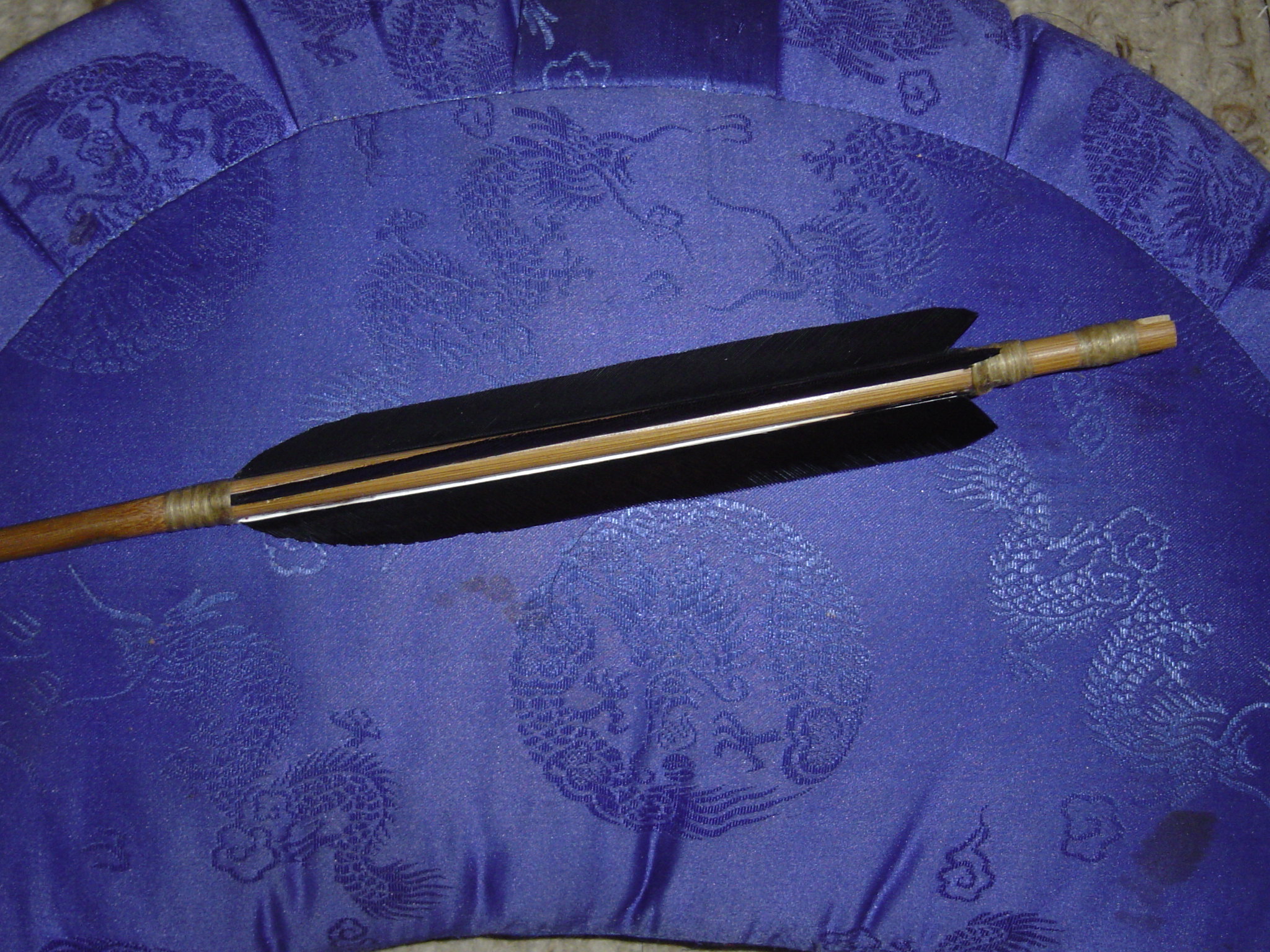

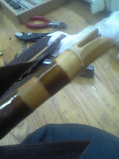

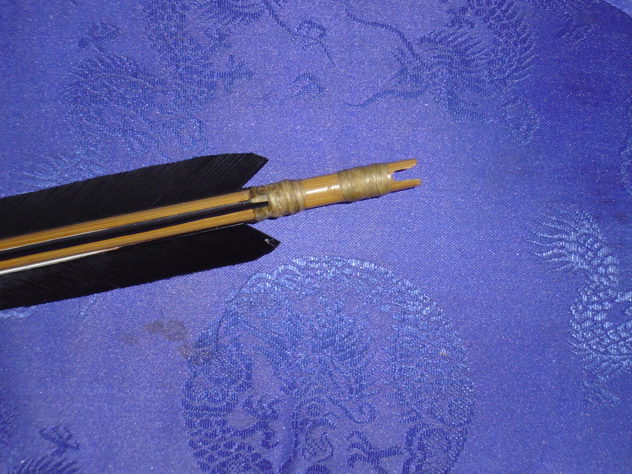

Ist das normal die Federn vorne höher sind und hinten niedriger, oder ist das Geschmackssache des SChützen/Erbauers?

Re: Kyudo Pfeile basteln
wie es aussieht ist das federbedingt. die wird nach außen einfach dünner.

Die Pfeile im Bild sind Makiwara Pfeile - für Schiessen auf Stroh-Übungsziel aus kurzer Entfernung.
Diese Pfeile sind oft ziemlich robuster Bauart. Man nimmt eher schwere Schäfte und lässt sie auch länger damit sie universell schiessbar sind. Sie werden auch nicht als Satz gebaut, daher die unterschiedlichen Nodien.
Flugeigenschaften sind eigentlich irrelevant. Federn werden so gestaltet dass sie lange halten. Meist haben Makiwara-Pfeile gar keine Federn. Manchmal (ich habe auch schon welche reingestellt) befiedert man mit Federresten - z.B. der schmalen Aussenseite von Schwingenfedern, die haben von natur her diese Form - vorne bauchig hinten schmal.

Ja, aber meist nur die ersten 2-3 Schwungfedern. Die Nächsten haben eine etwa durchgängige Breite.shokunin hat geschrieben:z.B. der schmalen Aussenseite von Schwingenfedern, die haben von natur her diese Form - vorne bauchig hinten schmal.
Da die Vorderkante ziemlich harte Grannen hat, kann man die auch von weiter innen stehenden Federn gut verwenden.

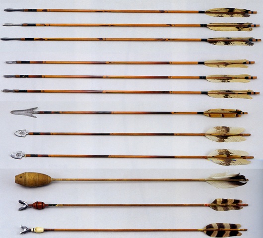

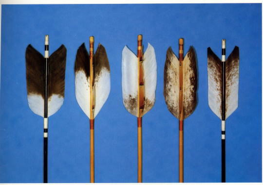

Hier noch ein paar Bilder... ohne besonderen Grund...

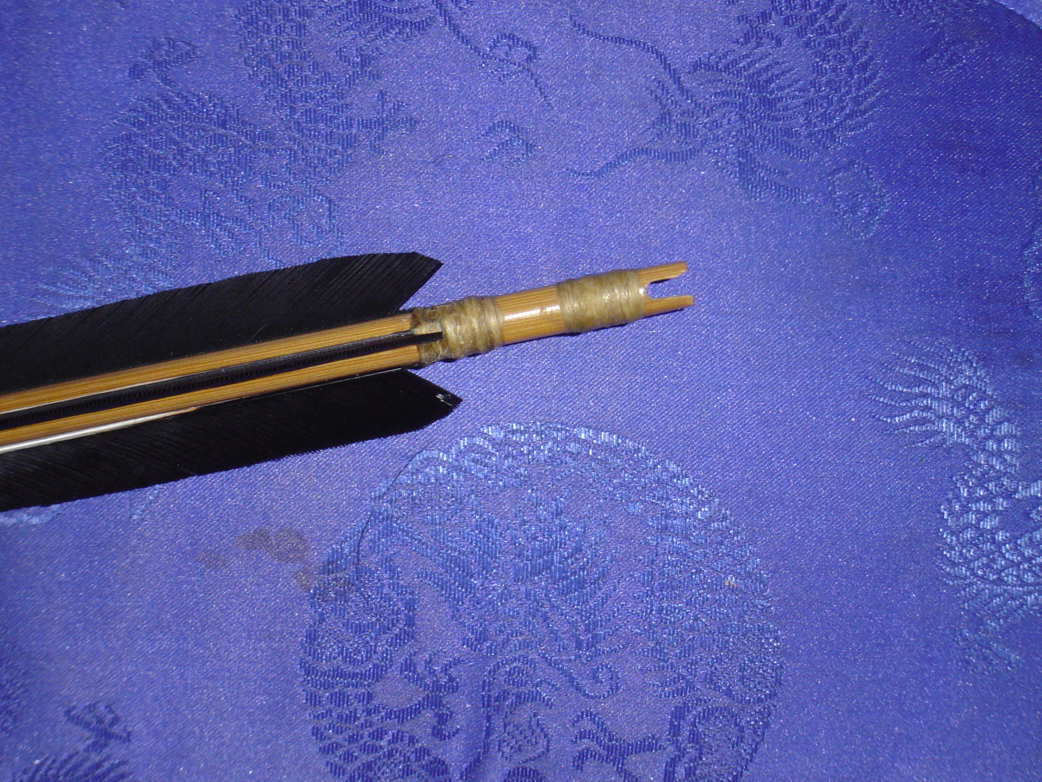

danke Mark! schöne Bilder, besonders die Greifvogelfedern......
was mir bei den Yohazu (self-nocken) aufgefallen ist: bei uns sagt man, es sei gut die Wicklung so nah wie möglich an den Nockschlitz zu bekommen, weil sie ein Aufspalten verhindern soll und bei allen Abbildungen die ich kenne, ist die Wicklung sehr weit weg.........
bei mir sieht nun der erste Bambus-"Kriegspfeil" so aus:
die sind natürlich nicht mit Marks Kunstwerken zu vergleichen, aber diese sind auch für den harten 3D Einsatz in Hohenlohe gedacht
Mit der Wicklung am Federende bin ich nicht zufrieden, ich finds echt schwierig dort schön zu wickeln, obwohl ich mir die Pappscheibenlösung abgeguckt hatte....

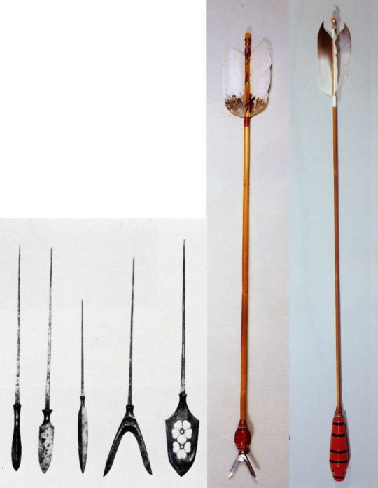

Zu den Nodien ist, denke ich, alles gesagt.
Zu Makiwarapfeilen mit Federn sei gesagt, dass ein Satz Makiwarapfeile für die Makiwara-Zeremonie aus zwei befiederten Pfeilen besteht, die von der Qualität her nichts mit den "normalen" Makiwarapfeilen zu tun haben. Sie sind befiedert, meist mit weißen Federn, und haben Nocken und Spitzen aus Horn oder Elfenbein. Es werden immer die ungeschnittenen äußeren Schwingenfedern verwendet. Warum? Keine Ahnung. So ein Pfeil kann leicht mehr als hundert Euronen kosten.
Interessant das mit den Zeremoniepfeilen...
ich hatte keine Ahnung dass die einen besonderen Zweck haben - man sieht sie halt oft so...
Hier, für die allgemeine Sammlung, ein Link zu einer Pfeilmacher-Seite mit mehr Bildern:
http://homepage2.nifty.com/nichiyouyashi/
Hier wären Bilder zu dem befiederten Makiwara-Pfeilen - inc Horn- und Beinspitzen und Federmaße für Yabusame-Pfeil:
http://homepage2.nifty.com/nichiyouyash ... hi_016.htm
Er hat sogar eine Anleitung für Flöenpfeil...
http://homepage2.nifty.com/nichiyouyash ... hi_020.htm

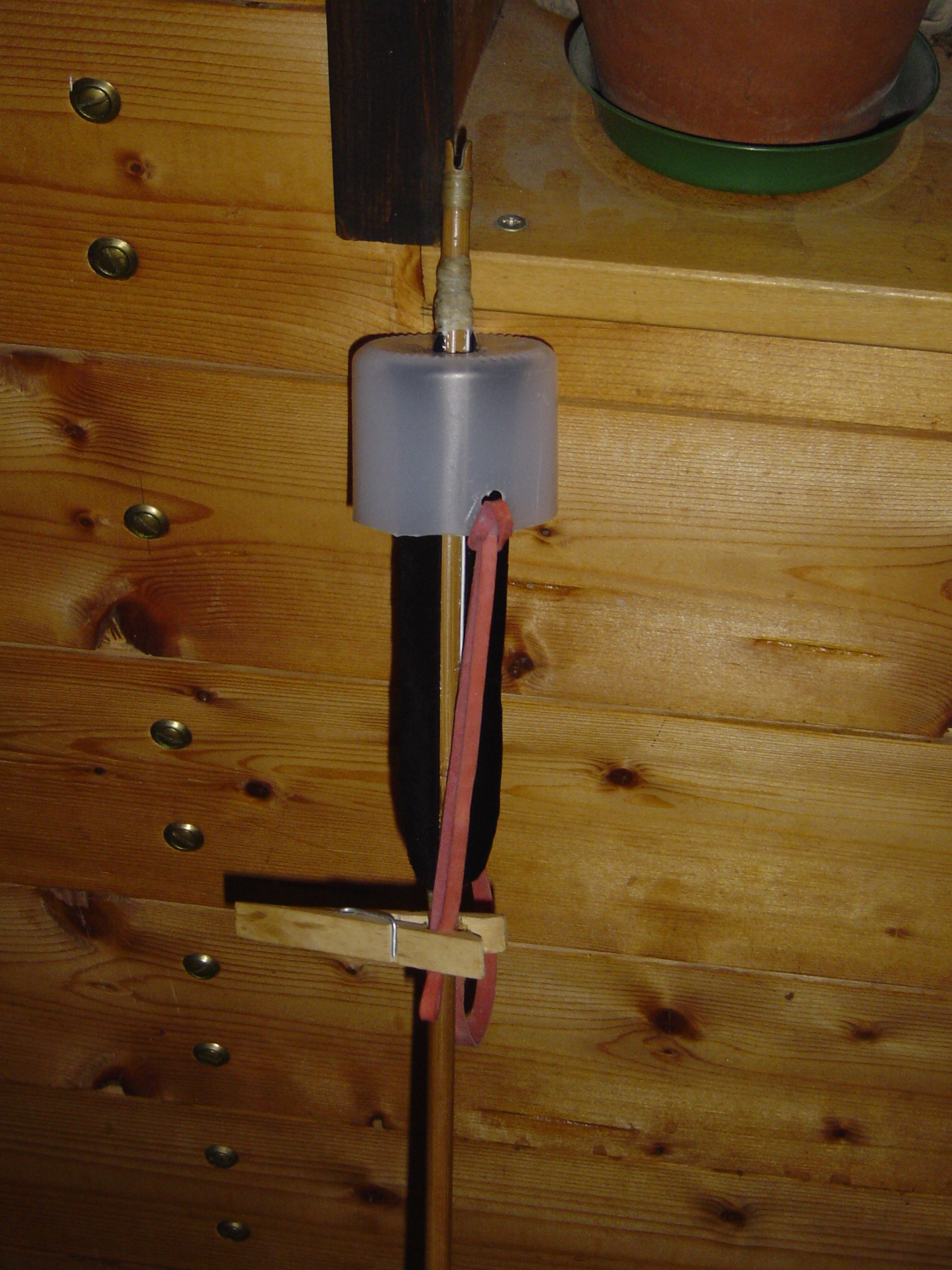

shokunin, Du müßtest mich doch langsam kennen, wenn alle Garn nehmen, WILL ich Hanf nehmen
aber egal welches Wickelmaterial, es liegt an den Federn........

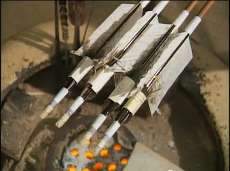

so macht das ein jap. Profi:
aber wie hat er diese Röllchen genau angebracht hat, damit sie doch die Federn recht wenig "zerstrubeln"?
und was hat er hier auf dem Dampfkessel:
Bildquelle: http://www.youtube.com/watch?v=j0Nbb7g9 ... C4ZsMluv49
Grüße benzi
hmm...
ich will auch Hanf nehmen, aber in Cookies und nicht für Pfeilwicklungen
ich habe schon gelesen, dass man mit Hanf unterwickelt, wenn z.B. eine Wicklung mit Kirschrinde gemacht wird. Sonst nimmt man auch in Japan einen Faden. Man kann Seide nehmen oder "natur"-farbene Synthetik-Garne. Es muss ja nicht knallig und bunt sein aber Hanfschnur ist zum einen zu fusselig und wird auch beim Lackieren pampig.
Zu deinen Buildern...
Papier-Röhrchen oder Scheibe geht beides und in dem Topf is nur Wasser. Im Wasserdampf stellen sich zerzauste Grannen wieder auf.

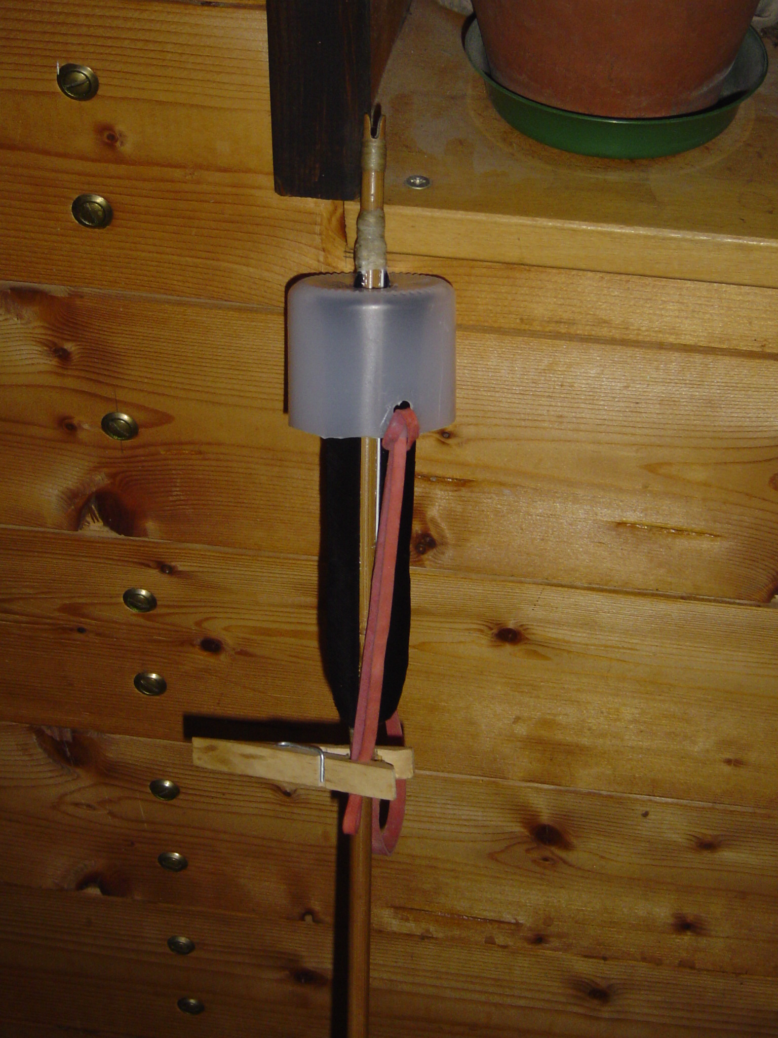

shokunin, nicht IN, sondern AUF dem Topf!
Auf dem Dampfkessel hat der Mann einen Aufsatz über den er die Federn streicht, was ist das?
Grüße benzi
Grüße benzi
Das ist wohl schlicht ein Rohr was den Dampf nach oben ablenkt.
So nen Flötenkessel würde sonst zu sehr zur Seite dampfen...
@Toaster
warum sollte der Dampf aus einer Verlängerung dieser Art SO anders rauskommen, als aus der Öffnung des Kessels? Ich denke eher, es handelt sich um etwas das den Dampf gleichmäßiger verteilt und über das er die Federn direkt streicht und damit besser wieder in Form bringen kann.
Da mir sowohl bei der Röhrchen- als auch bei der Scheibemethode die Federn zu sehr rampuniert wurden und ich das unnötigerweise hinterher wieder dämpfen muss, hab ich mir diese Methode überlegt:
funzt super und die Federn müssen hinterher nicht in den Dampf!
Grüße benzi
