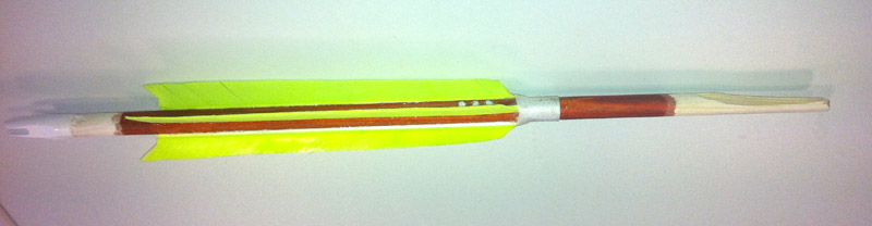

Ich habe als Ausrüstung:
Einen Komposit Relexbogen, Magyaren Reiterbogen von Flagella Die
30# bei 28“ und ich ziehe ihn auf knapp 32“
Meine Pfeile sind Deutsche Fichte 32“ 5/16 Spine 35/40
Mit 4 fach Befiederung, 5“ Raptor die ich aber auf die hälfte der Höhe runter geschnitten habe so das sie eine Höhe von hinten 10mm vorn 5mm ergibt. Ich habe auch 2 dabei gehabt mir 3 fach Befiederung… kein unterschied! An den Federn kann es also nicht liegen.
Spitzen benutzte ich 100gr.
Ich benutze keinen Daumenring sondern habe den „Yumi - Handschuh“ benutz den ich von Benzi bekommen habe. Ich fühle mich mit dem Handschuh sau wohl und er gab mir irre viel Gefühl für die Bogensehne, schützte meinen Daumen aber ausreichend.
Den Daumen habe ich unter den Zeigefinger geklemmt wie man es mit dem Daumenring (nicht chinesisch) tut, und der Rest der Finger bildete diesen „Pistolengriff“.
Tja lange rede kurzer Sinn… wo würdet Ihr ansetzen und das Problem suchen.
Sich es die Pfeile die nicht zum Bogen passen?
Oder ist es meine Technik die vielleicht noch nicht richtig ist. (wenn ich extrem schnell löse ist das Problem „etwas“ besser… aber nicht wirklich! Dann habe ich aber oft das Problem des Verreißens… )
Über Tipps wäre ich dankbar.
Gruß Micha

Cyrano65 hat geschrieben:Was habe ich falsch gemacht…
Meine Pfeile flogen extreme Schlangenlinie auch noch in 20 Meter.
Meine Einschätzung: Falscher Pfeilhersteller (oder -berater, falls das ein Anderer war!)! Da stimmt was mit dem Spine - aber evtl. auch der Befiederung - nicht!
Falls ich recht haben sollte: Es genügt einer, der bessere + passendere Pfeile herstellt....Cyrano65 hat geschrieben:PS: Ich bin gerade am überlegen ob ich mir einen Händler suche bei dem man verschiedene Pfeiltypen mal testen könnte..
Ich habe auch EINZELNE Pfeile die nicht sauber fliegen... KANN mal vorkommen...
In Serie aber darf das NICHT sein... My2ct
PS: Ich tippe mal, deine Pfeile sind definitiv zu weich! Teste sie mal mit 70 grn-Spitzen! Und nimm 3-fach Federn....

Hallo Cyrano
Auch wenn ich jetzt nicht sooo der Experte bin, würde ich mal vermuten deine Pfeile sind viel zu weich.
Du schreibst dein Bogen hat 30# bei 28" und du ziehst 32"
Wenn ich jetzt nur mal annehme, das pro 1" weiterer Auszug das Zuggewicht um 2.5# steigt ziehst du also:
ca. 40# bei 32"
Deine Pfeile haben 35/40 bei 28 wenn ich mal annehme das die auch min 33" lang sind, bleiben davon ja nur
ca 20-25# bei 32 übrig. ( die 100gr. Spitzen tun ein übriges)
Also ganz grob gesagt würde ich's mal mit Spinewerten um die 50 rum versuchen und evtl. mit dem Spitzengewicht Spielen.
Gruß, Oliver

...mein reden...
Teste mal 11/32 er Schäfte in 40/45 mit 100 grn-Spitzen!

Viel zu weich sind die Pfeile eigentlich nicht, aber 35# bis 40# sind schon ein Bereich von gut 12% Unterschied.
30#@28" dürften bei einen Reiterbogen etwa 36#@32" ausmachen, ich täte Pfeile von 45# Verwenden und vor allem schwere Spitzen, die bringen einen besseren FOC und ziehen den Pfeil schneller gerade.
Auch eine größere Federfläche hilft den Pfeil schneller zu stabilisieren.

alles schon sehr gute tipps... regt zum nachdenken an.
die pfeile habe ich mir selber gebaut... daher wenn einer schuld hat dann ich
das mit den schwereren Spitzen leuchtet mir ein...
aber was ist ein FOC ?
NACHTRAG: hab es gerade rausgefunden danke trotzdem
sorry für die frage aber ich bin noch sehr neu bei der ganzen sache.
danke nochmal an alle !

FOC bedeutet Front of Center. Er gibt in % der Gesamtlänge an, wie weit der Schwerpunkt vor dem geometrischen Mittelpunkt liegt.
Deutlich wird das wenn man den misst: Vom Nockboden bis zum vorderen Ende des Pfeils ohne Spitze die Länge messen. Geometrische Mitte ist ja die Hälfte der Strecke. Dann den Schwerpunkt finden ( Mit Spitze! Ausbalancieren auf dem Finger) Die Strecke vom Schwerpunkt bis zur Mitte Messen, und durch die Gesamtlänge teilen. Ergibt einen Wert im Bereich 0,01-0,2, selten höher (1-20%)
Aber ich denke gerade so, wenn du nun steifere Schäfte nimmst, aber schwerere Spitzen hast du an Spinewert nicht viel gewonnen. Andererseits: Dirk ist sehr kompetent was Pfeilbau angeht, wird also wohl passen, wenn er sowas vorschlägt. Aber meiner Inneren Logik widerspricht es gerade etwas. Ich glaube da muss ich mal in die Tabellen gucken und in meinem Gehirn rumkramen.

wenn die pfeile wedeln stimmt was mit denen nicht. auch ich würde dazu raten pfeile auszuschießen. ablassfehler sind aber mindestens genauso denkbar. außerdem kannst du mit dem zeigefinger den pfeil zu stark an den bogen drücken. dadurch biegst du den nach innen, was ab nem gewissen grad an biegung zu nem schlechten pfeilflug führt. auf die tour hab ich mir gestern einen pfeil geschrottet. je nachdem, wieviel dampf der flaggela bogen hat, könnte der pfeil sogar passen. aber das ist wirklich nur eine vermutung.
foc ist die abkürzung für forward of center. das beschreibt wie weit der schwehrpunkt des pfeils vor der geometrischen mitte (center) liegt. berechnung findest du irgendwo hier sicher mit der fosu nach "foc berechnung".
der foc deiner pfeile wär rechnerisch um 10%. das ist für däumlinge excl kyudoka recht wenig.
vllt kommst du mit der "mehr foc = mehr power = mehr treffer" methode weiter. dummerweise macht das deine pfeile noch schwerer.

Bisschen wenig Feder ist das schon... halbe Höhe... da ist ja kaum noch Stabilisierungsfläche...
Etwas weich könnten die Pfeile schon sein - diese kurzen Fiberglasflitschen sind u. U. etwas bissig und brauchen einen höheren Spine.
Naja und dann könnte ein Ablassfehler vorliegen, das sollte aber mal jemand ansehen, der sich mit sowas auskennt.
FOC ist der Schwerpunkt des Pfeils - Front oder Forward Of Center, d. h. wie weit liegt der Schwerpunkt vor der Mitte des Pfeils.
Der sollte irgendwo bei 30 - 40% der Länge von vorne aus gesehen liegen - je weiter vorne, desto gerader fliegt der Pfeil.

Bei Holz ist leider kaum mehr FOC zu holen, weil die schweren Spitzen nirgends zu kriegen sind.
@cyrano:
mit carbon ist es als Anfänger nervenschonender ^^. ich bin in meiner Karriere genau 1 mal vom parcour gegangen ohne einen Pfeil gekillt zu haben.

"Bei Holz ist leider kaum mehr FOC zu holen, weil die schweren Spitzen nirgends zu kriegen sind."
Das is ja nu Käse, 125er sind genau so gut oder schlecht zu bekommen, wie 100er.

Daumenablaß - meine (sehr begrenzten) Erfahrungen sind, das es da deutlich schwerer ist, hier einen sauberen Pfeilflug hinzubekommen. Auch bei sehr guten RB SChützen habe ich manchmal das Gefühl gehabt, die Pfeile suchen sich ihren Weg nach eigenen Regeln - aber sicher nicht auf dem kürzesten Weg...
Frage: liegen (beim rechten Arm als Zugarm) die Pfeile rechts oder links an?
Bei Daumenablaß sollten die Pfeile (nach allgemeiner Ansicht und bei vorhandenen Ausnahmen) rechts am Bogenfenster anliegen.
Zum Anderen, du schreibst, das es dein erstes Turnier war. Wie sind deine Erfahrungen auf dem Übungsplatz/Parcour? Ich vermute mal, das dein Ablaß einen signifikanten Anteil am Pfeilflug hat. Wenn alles stimmt wären deine Federn sicherlich groß genug, wenn nicht würden dir höhere Federn sicherlich helfen.
Zum Spinewert würde ich mich an die Reiterbogenschützen wenden.
Edit - Carbon ist zu Beginn sicherlich eine überlegenswerte Alternative (B..., bitte nicht schlagen...

Ein höherer FOC stabilisiert den Pfeil schneller, Stichwort: Eine schwere Spitze zieht den Pfeilschaft schneller gerade.
Es macht den Pfeil schwerer und reduziert die Reichweite, hilft aber ungemein wenn der Ablass noch nicht sehr sauber ist. Auch macht ein hoher FOC den Pfeil etwas Spine unempfindlicher.
Re: Was habe ich falsch gemacht…
Squid, du hast recht - wenn ich 125 als "schwer" bezeichnen würde.
FOC wirkt sich erst ab etwas höheren werten aus, das ist zumindest meine Erfahrung.
Bei Kiefer sitzt schon viel gewicht im schaft, da müsste man um richtig viel FOC zu bekommen schon 250grain vorne dranpappen. wird aber zu schwer und gibts nicht.
ich würde ihm gerne was empfehlen, aber ich schieße nur stärkere Bögen und den 30lbs hab ich nicht mehr.
Hallo Cyrano,
ein ähnliches Problem hatte ich auch am Anfang (mit ähnlicher Ausrüstung), da lag es an zu weichen Pfeilen und zu hartem Andrücken mit dem Zeigefinger der Zughand (ich benutze 'ne ähnliche Technik wie Du). Da gab's ne Menge Kleinholz und böse Worte
Ich bin mittlerweile großer Freund von Bambusschäften, die sind deutlich härter im Nehmen, wenn sie mal wo gegenfliegen.
Meine Anfängererfahrung wegen Spinewert etc.: Vielleicht kennst Du das schon, hier gibts ein praktisches kleines Programm, wo Du mit Zuggewicht, Spitzengewicht und anderen Werten rumspielen kannst: http://www.simeoni.de/bogenbau/spinewerttester.php - Hat mir sehr geholfen!
Wenn Du Dich mit dem Händler Deines Vertrauens gut verstehst, kannst Du ja mal fragen, ob er/sie Dir zwei, drei einzelne Schäfte und Spitzen in verschiedenen Spinewerten und Gewichten verkauft. Dann kannst Du die verschiedenen Kombinationen ausprobieren und dann für die beste Zusammenstellung ("welche Kombi fliegt am Besten?") Material nachkaufen. Wenn Du verschiedene Federgrößen ausprobieren willst, kann man die Federn zur Probe provisorisch auch mit Isolierband festkleben. So hab ich's mit meinen Pfeilen gemacht...
Schöne Grüße,
Philipp
Schöne Grüße,
Philipp
